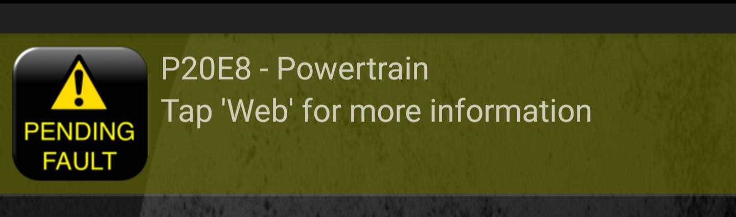

רק להוסיף את ה 2 סנט שלי -
לאחרונה קבלתי תקלת אוראה (P20E8, כמות בתמונה מעל) ב 208 שלי.  טופלה פעם אחת במסגרת רצון טוב, ומאז עברו שנתיים ולא הרבה ק'מ - ושוב תקלה.
לקחתי למוסך ולשמחתי לא היו להם עובדים.  ביקשו שאשאיר את הרכב לכמה ימים כדי שיאבחנו במדויק כשיוכלו.  לקחתי מתוך כוונה להגיע שבוע אח'כ כי הייתי צריך את הרכב.  בינתיים אפסתי את התקלה מדי פעם (ההתרעה על "נותרו לך עוד X ק'מ עד שלא תוכל להתניע" מופיעה כל כמה שניות על המסך, באדום מעצבן). והמשכתי ליסוע כרגיל.
עד שיום אחד, תוך כדי נסיעה אני שם לב שמשהו השתנה.  לקח לי זמן להבין שההתרעה הפסיקה לקפוץ.  בלוח השעונים גם כבו נורות ה urea וה service.  סריקה אכן גילתה שהכל שקט.
מאז עבר שבוע וכ 500 ק'מ.  והכל שקט.
אז אולי שווה לחכות לפני שרצים למוסך.
(רק הערה - התקלה הופיעה קצת אחרי שהוספתי אוראה בעקבות התראה על הצורך להוסיף.  אולי יש קשר בין זה לבין תקלה שאיינה באמת תקלה?).
