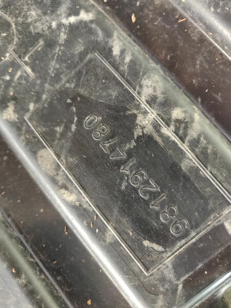

אני בתהליך לרכוש קקטוס דיזל 2016 מטרייד מוביל,ואחרי למידה מעמיקה על המחלות של הרכב וקריאת השרשור הארוך על המיכל אוריאה כמובן שעשיתי פזצט"א וזחלתי מתחת לרכב לבדוק את הסידורי שלו.
המספר הסידורי לא תואם את המספר שרשום בהיסטוריית הטיפולים מהמוסך המורשה למיכל שהוחלף.
לפי הבנתי המק"ט ברכב זה הסוג הישן ומה שבהיסטוריה זה החדש.
אשמח לתובנות, עצה או אם מישהו ניתקל.
תודה רבה!
דווקא בקבלה רשום מקט קקטוס 780 וזה בדיוק מה שהותקן. לא בטוח שזה מקט ישן. אני חושב שזה הכי חדש. תמתין לבעלי קקטוס שזוכרים מקטים בעל פה.
