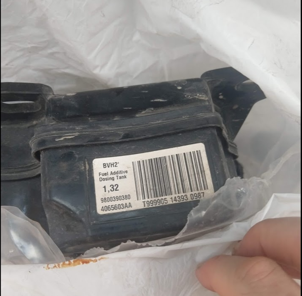

לא ממש קשור לנושא (מתעצל לפתוח שרשור נפרד) אבל מעדכן שב 90K שוב לפתע נדלקה לי נורית בדוק מנוע , נורית אוריאה ואזהרת  emission fault check engine במסך התחתון.
הפעם בלי טיימר של ק"מ להשבתת הרכב. להבדיל מהאוריאה , הפעם ידעתי מה (לא) לעשות. בקיצור :בדיקות. לחץ משאבת FAP נמוך,מילוי המיכל לא עוזר, אופס יצא מק"ט חדש למיכל, אופס פולין מדינה אדומה, קניתי מיכל חדש מג'אן , העברת נוזל FAP (1.3 ליטרים), עדכון תוכנה  והכל ירוק.מאז נסעתי כ 1000 ק"מ כדי לתדלק וגם לוודא שרגנרציה באמת עובדת פיקס.
לא צפיתי לזה.  ציפיתי קודם לכשל בחיישן NOx (צריך להזמין שיהיה לי במחסן) או במזרק אוריאה (יש במחסן). אלו שתי התקלות הצפויות למרות שהן יותר נדירות ממיכל אוריאה.
אני מתלבט לגבי ההזמנה העתידית כי יש קיט תיקון סיני לחיישן  NOX ויש חיישן +בקר בתוספת 50% . קיט מקורי כ 200 אירו.
תהיות : ליטר FAP יותר יקר משמן גיר. מה יש בו? לדעתי יש דרך לשלוף את המשאבה עם צבת מיוחד מתוך המיכל FAP ואז לחפש מפירוק. לא נכנסתי לזה.

אולי אנסה לפרק את המשאבה היום. יש שני פינים מפלסטיק משני צידי הגליל שצריכים ללחוץ עליהם בו זמנית . נסיתי עם שני מברגים אבל אז צריך יד שלישית לשלוף והמברג הראשון קופץ ואתה מתחיל לקלל בצרפתית merde alors ...
באירופה יש בהחלט כאלה שמשחזרים בקרים ומשאבות אוריאה וכו'. דובר על זה פה בשרשור. בארץ השוק קטן אז אין.
תמונה של הבר מינן
