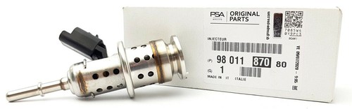

למזרק אוריאה : המכירה שלי נסגרה מזמן. המזרק שוכב אצלי כבר שנתיים במחסן. אבל מי שממתין תמיד יש הזדמנויות רכישה טובות. חפש מק"ט : 9801187080
באיביי. ככה סתם זה נמכר בכ 500 ש"ח עד הבית . המחיר של לובינסקי זה למי שלחוץ בזמן/חייב אחריות יצרן לפריט.
החלפה פשוטה מאד ברגע שהרכב על הליפט.
