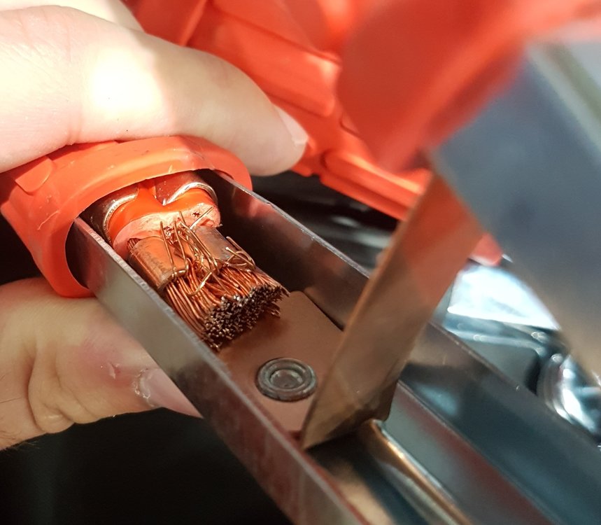

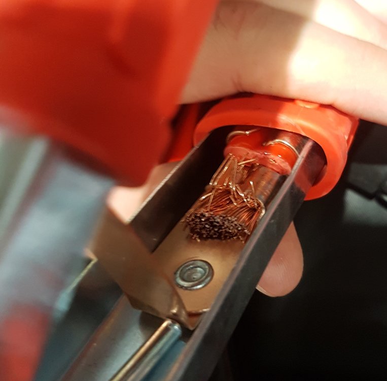

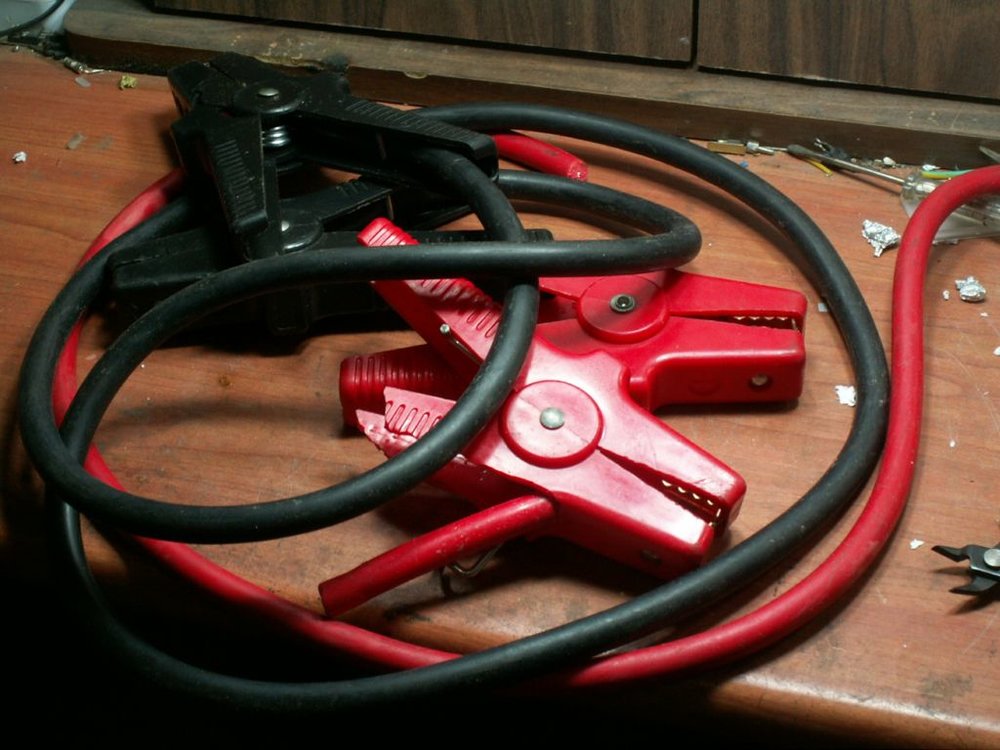

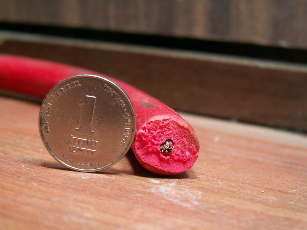

היום אחי ניקה קצת את האוטו והחליט לזרוק את "כבלי ההתנעה האיכותיים 600A" שהוא קנה עקב קרוקודילים שבורים.
אז חתכתי אותם ע"מ לראות כמה נחושת יש בפנוכו, התמונות לפניכם, השקל הוא עבור קנה מידה.
  • תגובות 62
תיארתי לעצמי שזה לא יפתיע פה אף אחד.
הוא לא השתמש בהם למזלו.
חתך המוליכים הוא באיזור ה-1.5 מ"מ, אין מצב שזה יתניע שום דבר.

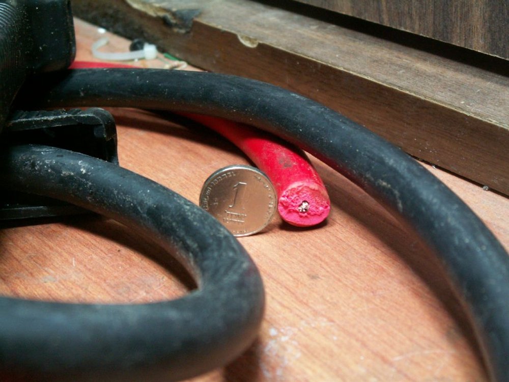

ראיתי הרבה כבלים כאלו. די נפוצים. את שלי הכנתי בעצמי.
מכוסה בצד:

זה אשכרה הטעיה לא? מה זה.

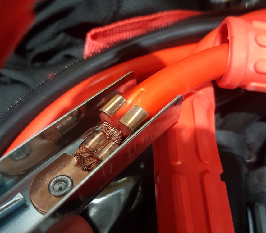

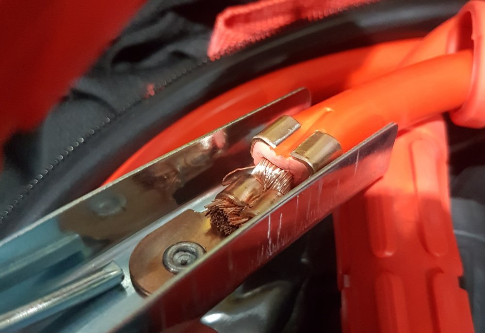

היה שרשור בנושא לא מזמן, ולא הבנתי שם איך אפשר לטעות ככה. עכשיו כשאני רואה את הקרוקודילים אני מבין.
מסקנה: אם אי אפשר לראות את קוטר הכבל בחיבור לקרוקודיל, לא לקנות אותם.
לי, אגב, יש זוג כבלים מתוייגים אוטו דיפו שהם דווקא ממש בסדר (אני מציין את זה כי זכור לי שלכלכו קצת על אוטו דיפו בשרשור הקודם, שבעקבותיו בדקתי את הכבלים שלי). שם כל הקרוקודיל עשוי ממתכת (עם בידוד גומי עליו, כמובן) וניתן לראות בבירור את קצה הכבל, והוא בקוטר של 1ס"מ בערך.

כבלים דומים נמכרים ברשתות "עשה זאת בעצמך" במחירי "מבצע" של פחות מ-50 ש"ח.
הדרך הכי קלה להבחין באיכות הכבל הוא המשקל. הנחושת שוקלת הרבה יותר מהפלסטיק שעוטף אותה.
אם כתובים נתונים על האריזה - חפשו נתוני שטח חתך בממ"ר. כל המרבה הרי זה משובח, אבל אני ממליץ לפחות 16 ממ"ר. תזהרו מנתונים מטעים כמו "קוטר 35". נתוני אמפר הם חסרי משמעות, גם אם המספרים מופצצים. את קוטר הנחושת קשה למדוד בתוך התנין, אבל כדאי לנסות להסתכל ואפשר להתרשם בעיין.
וכמובן, אם זה זול מדי, זה באמת זול מדי.
ואחרון - נתקעתם עם כבלים מפוקפקים בלבד, ואין אפשרות להתניע איתם? השאירו אותם מחוברים לרכב התורם כשמנועו פועל, המתינו 15-20 דקות, ונסו שוב. גם כבלים בחתך 1 ממ"ר יכולים להטעין את המצבר הפרוק.

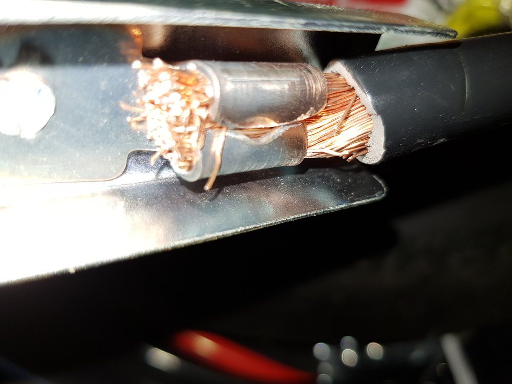

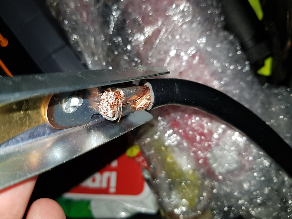

להלן התמונות מהכבלים שלי, שפרסמתי בשרשור קודם.
אמת לאמיתה
אם לא רואים עובי מתכת בחיבורים - לא קונים
