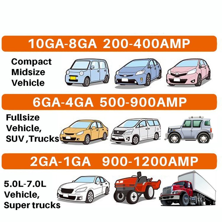

מצאתי תמונה שנותנת טבלה - עובי מול זרם
[ATTACH=CONFIG]500220[/ATTACH]
הם זולים מסיבה אחת, מדובר בחלקם או רובם כמעט (לא בדקתי) על copper clad aluminum, אבל עדיין, אחלה כבלים.
(זו לא נחושת טהורה).
המוליכות החשמלית של נחושת כמעט כפולה משל אלומיניום. פה מדובר על אחוז קטן של נחושת. כבר עדיף כבלים דקים יותר מנחושת טהורה.
