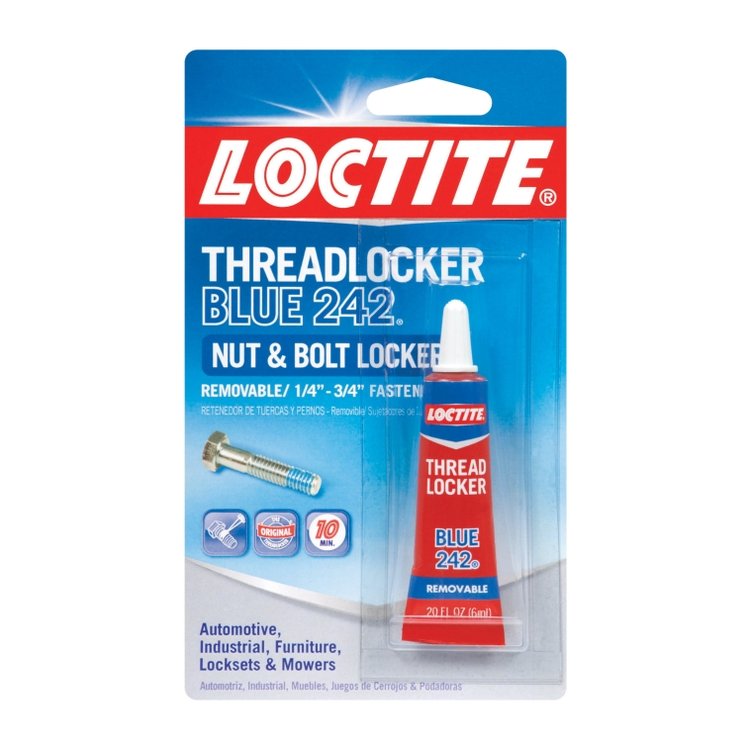

תודה לעונים. האמת, אחרי שראיתי את המחיר של הלוקטייט בל.כ (200-230 שקל ל 50 מ"ל, לעומת 9$ בעליאקספרסס) אני בהחלט מבין למה אנשים לא שמים את זה...
לוקטייט זה שם של חברה שמייצרת המון דבקים ואחד מהם זה נוזל לאבטחת ברגים. לדעתי היום החברה התמזגה או נרכשה על-ידי Henkel.
שים לב שקיימים גם סוגים רבים של נוזלים לאבטחת ברגים כגון: לוקטייט 222/242 ועוד..
בחנויות לאספקה הטכנית או טמבוריות ניתן לרכוש נוזל לאבטחת ברגים בטיובה של 6 מ"ל במחיר של כ-15 שקלים תוצרת לוקטייט (זה מה שיש לי).
