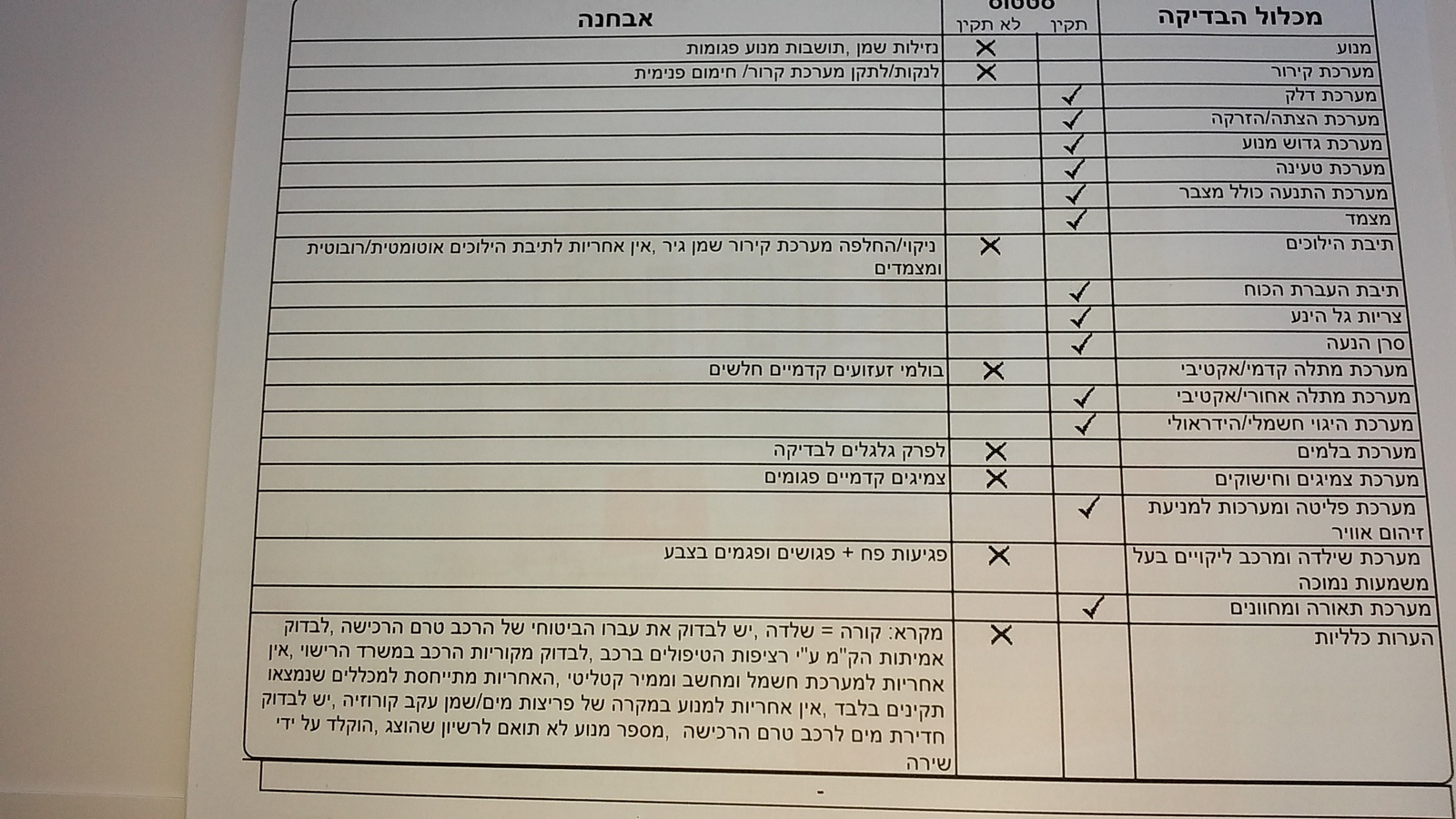

מצורף דוח בדיקה במכון מורשה לפני קניית רכב. החלק החשוד: מספר מנוע לא תואם רישיון (איך זה קורה לנו שוב:cry:). הבוחן לא הזכיר את הסעיף הזה בעל פה, אלא דווקא ציין שהרכב סה"כ במצב טוב ותואם את השנה (2011) ואת הקילומטראז' (103,000). בגלל שהסעיף הזה לא הופיע בקטגוריה של המנוע, אלא בהערות כלליות, פשוט לא שמנו לב לקיומו עד שחזרנו לבעל הרכב, ואז המכון כבר היה סגור. מוכר הרכב הוא פנסיונר סוחר רכבים. הראה לנו טופס העברת בעלות מבעל הרכב אליו מלפני כמה ימים. יש ספר טיפולים. הרכב מיד ראשונה פרטית. המוכר הראה לנו את רישיונות הרכב הקודמים, את הבדיקה האחרונה (הרכב עבר טסט לפני שלושה חודשים), ואומר שהסעיף הזה לא הגיוני. מחר ננסה לבדוק את העניין מול המכון בו נערכה הבדיקה. יכול להיות מצב כזה של טעות ברישום? או משהו אחר?

תבקש מבעל הרכב לשלוח לך את הרשיון והמספר מנוע לוידוי(לרוב מס'המנוע נמצע במקום די בולט). אני לא אפלא אם זה COPY PASTE מאיפשהו ולא משהו ממשי.
מלבד זה, הבדיקה ניראת סבבה לגמרי.
בעל הרכב הראה לנו את הרישיון האחרון וגם את הקודמים (יש לנו צילומים שלהם), והחבר הפנה עכשיו את תשומת לבנו לכך שבפרטי הרכב על דוח הבדיקה מופיע מספר מנוע דומה מאוד לזה שברישיון רק בלי 2 ספרות ראשונות, ובלי אות אנגלית אחרונה בסוף המספר. החבר אמר שלדעתו ההערה על המנוע בהערות כלליות היא כנראה הערה שמורה במחשב מבדיקות קודמות או משהו כזה....
מישהו מכיר מקרים כאלו שמספר המנוע בדוח הבדיקה זהה לחלק מהמספר המופיע ברישיון, אך לא מופיע כולו? ומה לגבי ההערה על מספר המנוע? מכירים טעות כזו?
אפשרות א:יכולה להיות טעות של הבוחן.
אפשרות ב' - הרכב עבר טסט אמנם חלפני 3 חודשים אבל המנוע הוחלף לאחר מכן (נניח לפני חודש-חודשיים) ולא עודכן עדיין ברשיון- זה המצב היחיד (אלא אם הבוחן טעה בהקלדה) שהגיוני.
אבל,אם למוכר יש שטר מכר על המנוע המותקן ברכב אין בעיה,אלא רק פרוצדורה של לגשת למשרד הרישוי,לעדכן בעזרת שטר המכר את מספר המנוע ולהוציא רישיון חדש עם המנוע המותקן כרגע).

תודה!דיברתי היום בבוקר עם הבוחן שאמר שמי הקלידה את הבדיקה טעתה באחד הקודים שהזינה. הוא אמר שבדק במה שהוא רשם באופן ידני, והוא לא ציין דבר כזה שמס' מנוע לא תואם רישיון. אם נבוא אליו הוא יסתכל שוב במנוע וברישיון ויתקן את הדו"ח. מס' המנוע המופיע בדו"ח הנוכחי תואם לארבע ספרות אחרונות במספר המנוע שרשום ברישיון.
