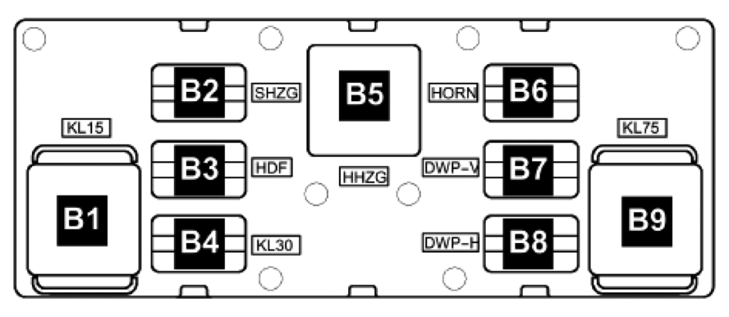

במידה ובדקת שהחיווט תקין והפיוזים תקינים בדוק שמגיע מתח לממסרים שמספרם B7 וגם B8 בקופסאת הממסרים כאשר את מפעיל את המתזים/ווישרים.
איפה נמצאים הממסרים ??
במחשבה שנייה קשה לי להאמין שהבעיה בממסרים מכיוון שהם מאוד אמינים ומחזיקים מעמד לכול אורך חיי הרכב.
בכול מקרה צירפתי לך מידע לגבי המיקום.
