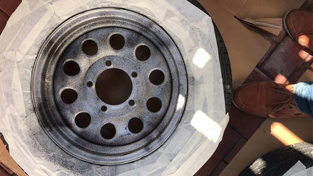

  5. שכבת "עננים ראשונה".
  6. שכבה שניה למחמירים, "עננים". לא למחמירים, השניה והלאה, כבדות ואיטיות.

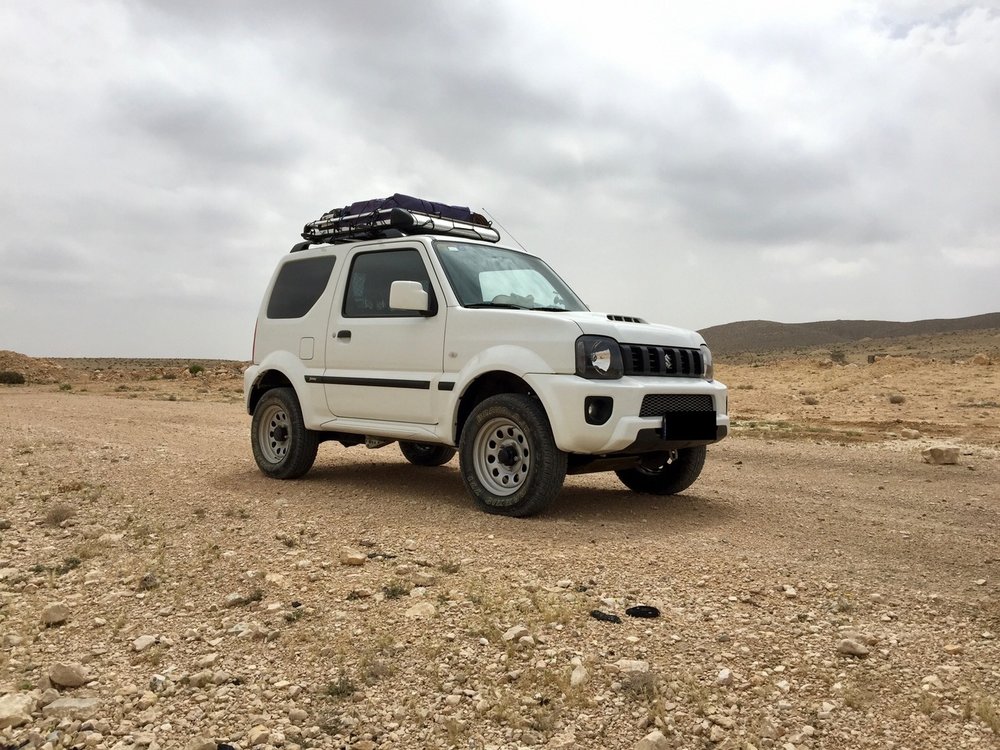

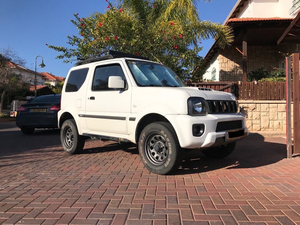

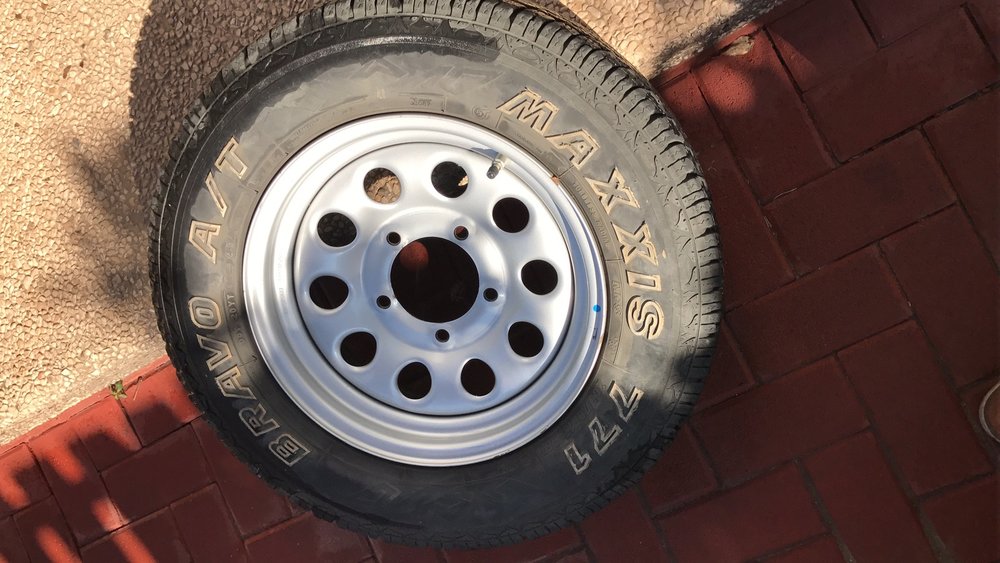

כך נראה הרכב לפני בסביבתו הטבעית:

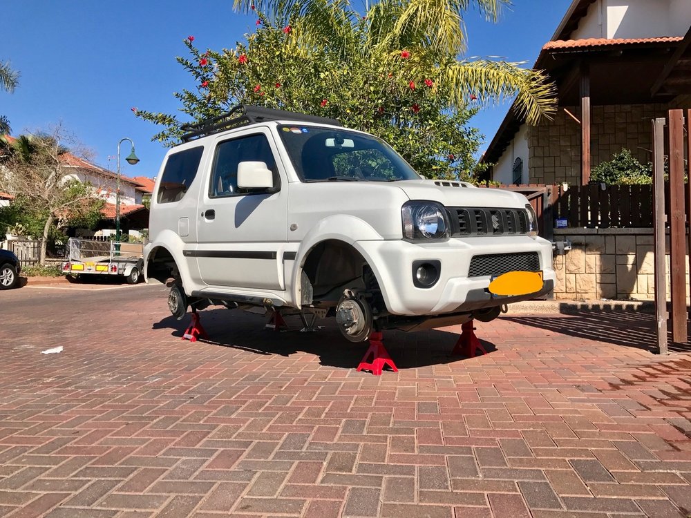

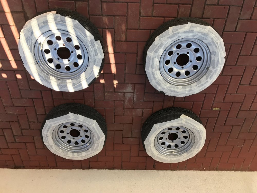

אחד הדברים שלמדתי עם הזמן, זה שלעבוד על ארבעת הגלגלים ביחד, מהיר משמעותית מאשר לעשות זוג-זוג. אז נלקחו הבוקים מהאאודי, והאוטו הונח עליהם.

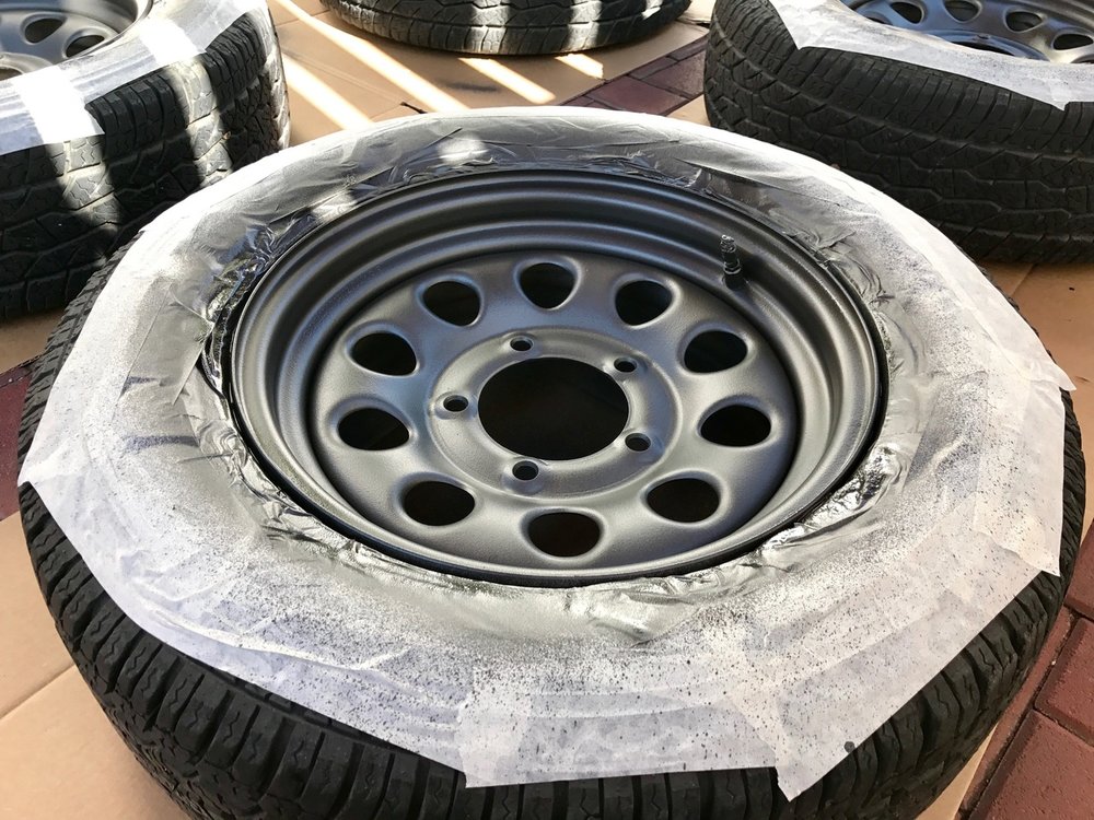

אחרי ניקוי וייבוש, וכמות ליברלית של מאסקינג טייפ:

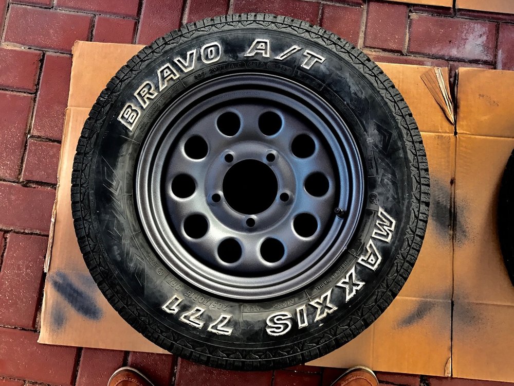

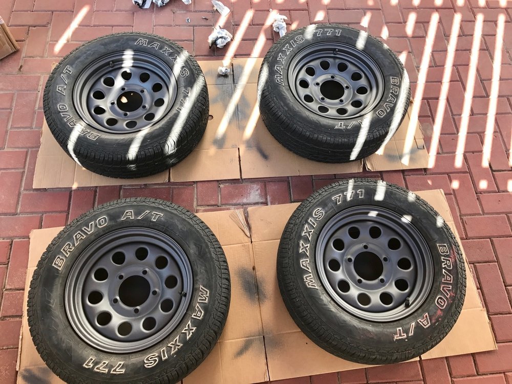

שכבה ראשונה ("עננים"):
לאחר מספר שכבות, כבר ניתן לראות כיסוי טוב של החומר:

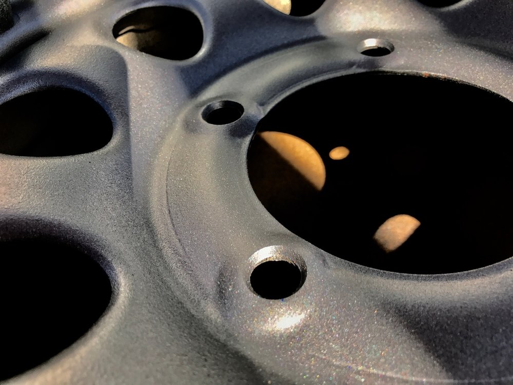

אפקט מטאלי מדליק למדי:

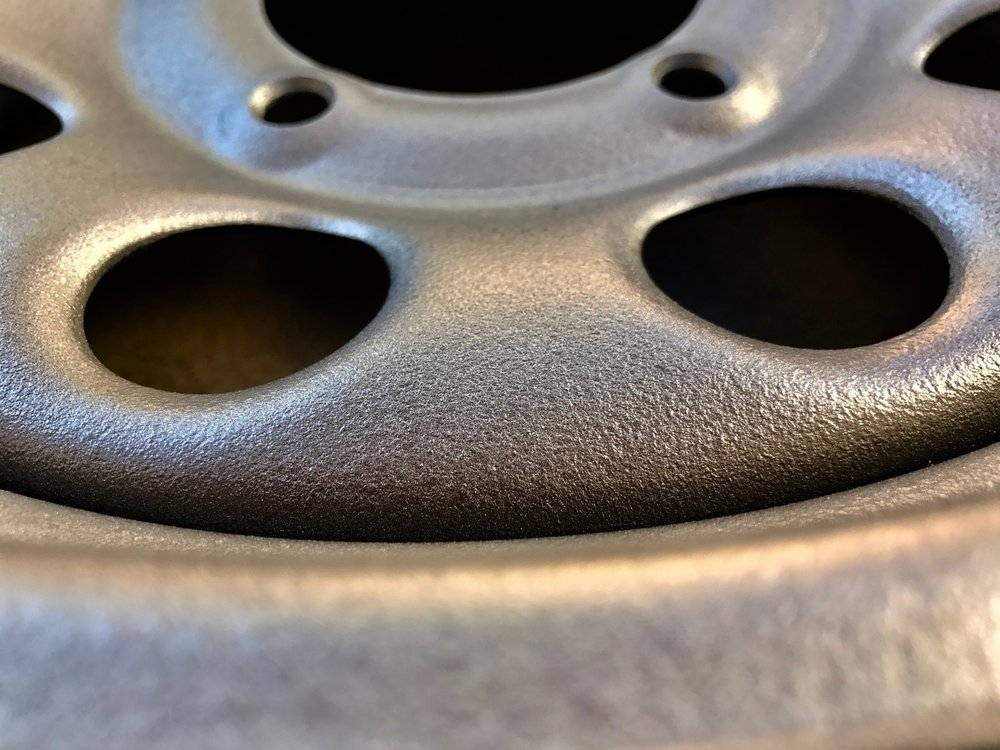

המרקם הסופי מזכיר מאוד Powder coat, ומרגיש כמו נייר זכוכית למגע.

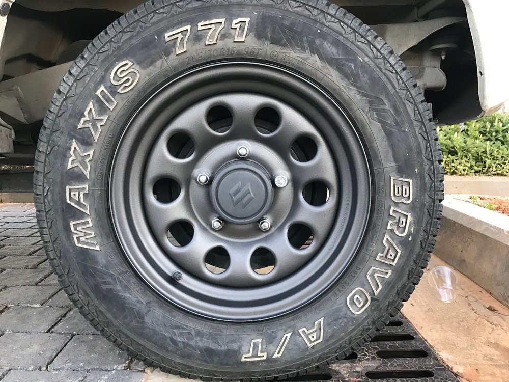

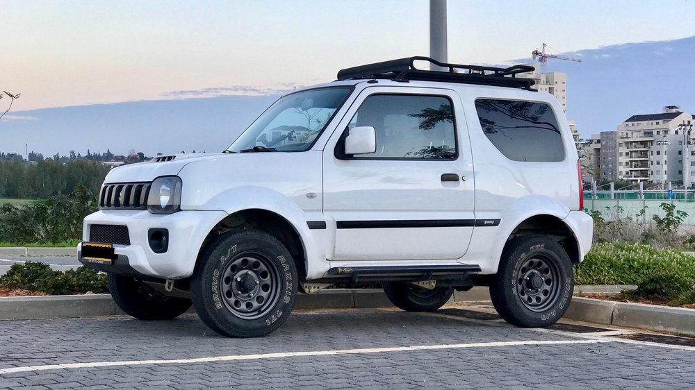

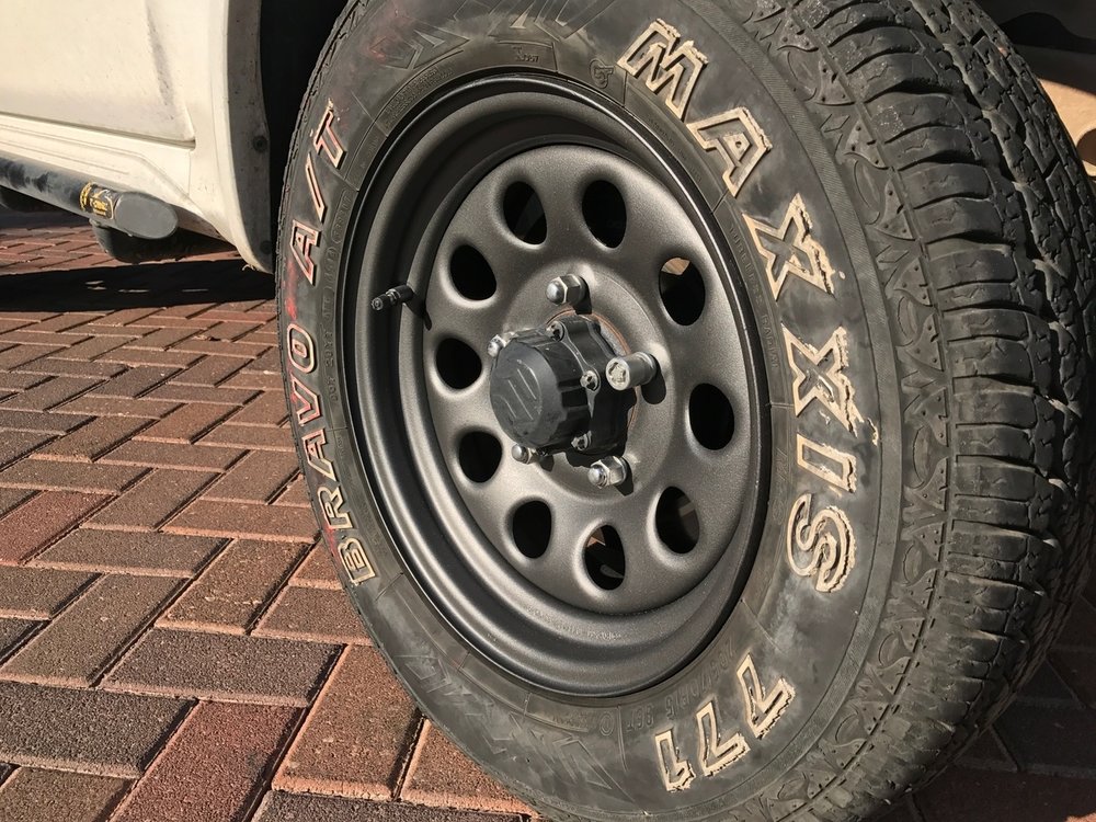

כמה תמונות לסיום של אחרי:
לסיכום:
  • זמן עבודה כולל, כ 4 שעות (שטיפה, הכנה, ריסוס וייבוש).
  • הספיקו לי שני מיכלים עבור כיסוי של 8 שכבות פר גלגל.
  • הגוון מעט כהה יותר ממה שחשבתי, אבל למרות זאת אני מרוצה מאוד מהתוצאה.
  • היה לי יום שמשי, לא חם במיוחד, כך שבין שכבה לשכבה הייתי צריך להמתין לא יותר מ5 דקות של ייבוש. הייבוש הסופי לפני ההרכבה על הרכב, כשעה +-
  • תמוה בעיני מאוד מדוע לא מיובאת כל סדרת ה True Metalic לארץ. זה נראה מעולה, זה קל ליישום, ויש מבחר צבעים גדול ומעניין.
כיף לעבוד עם פלסטידיפ, לא רק על הרכב. לכו תנסו.

תשמע זה יצא מעולה!!! הטקסטורה של הגימור סקסית בטירוף.
הדבר היחידי שהייתי מוטרד ממנו הוא האם ההציפוי יהיה עמיד בפני כל מיני אבנים וענפים שיכולים להתחכך בג'אנט בזמן טיול וגם עד כמה יהיה קשה לנקות אותם, בגלל שהטסקטורה מחוספסת.
