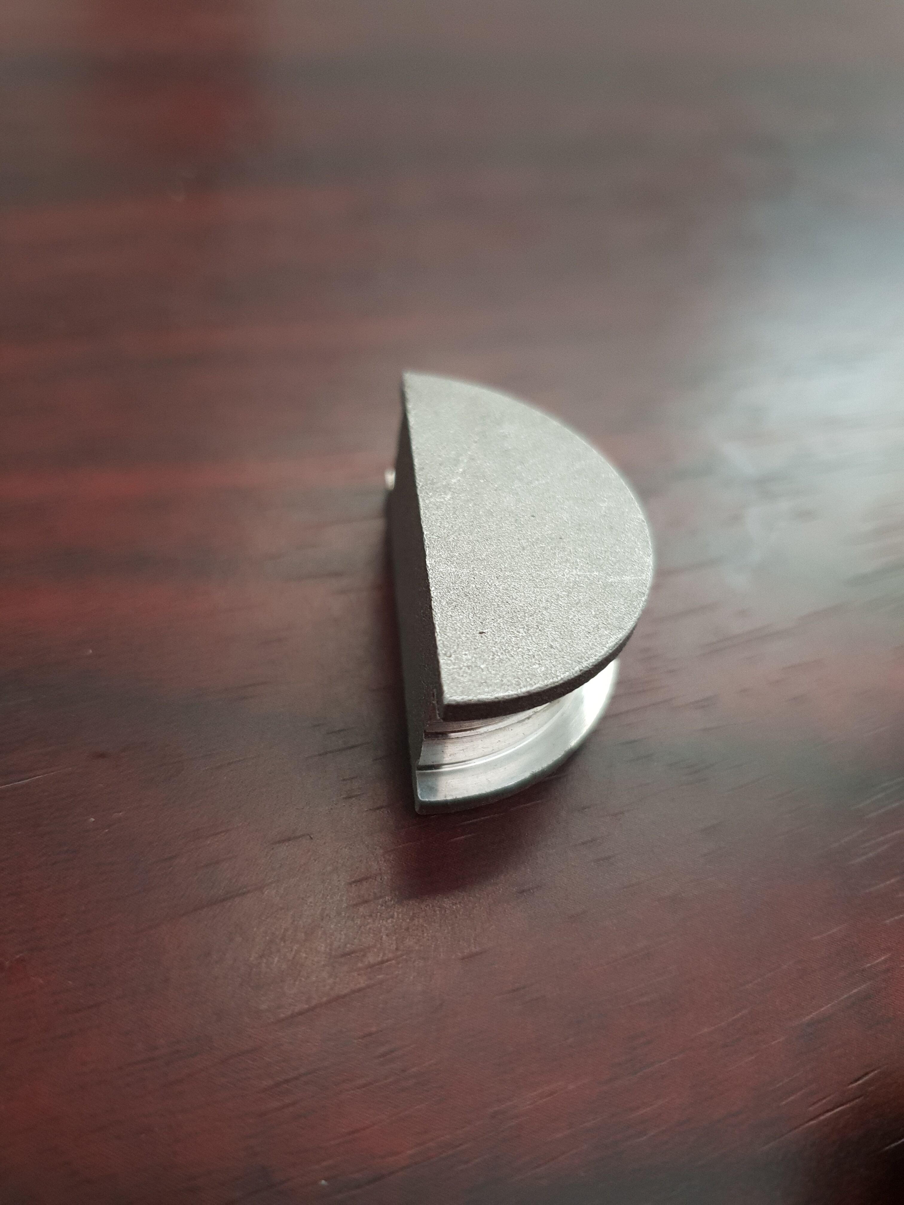

ביחד עם האטם מכסה שסתומים קיבלתי גם חלק חצי עגול לא מובן ממתכת בגודל של 2 ס"מ.
לא מובן למה זה משמש??
אוליי ללחיצה וקיבוע האטם למגרעת/חריץ של מכסה השסתומים??
או שאוליי זה גם חלק שצריך לשלב אותו אפשהו בתוך מכסה השסתומים...🤔???

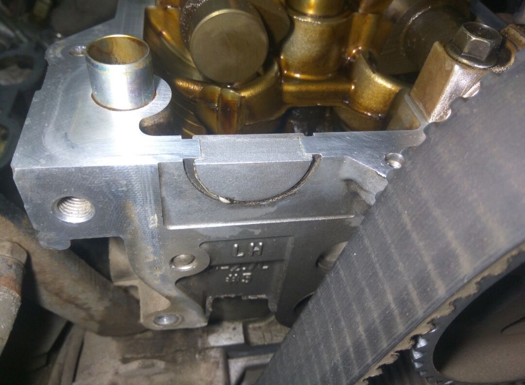

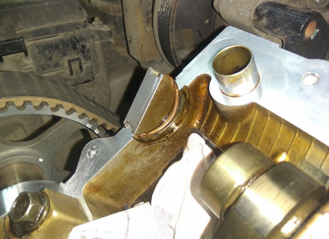

החצי עיגול הזה סותם פתח בבית  הקאמשאפטים, אולי אין אותו בדגם שלך. או שלא הוצאת את הישן.
הוא גם יכול להיות מגומי.
  • אהבתי 2
יש גם כאלו בסובארו הישנות, ככה זה נראה בסובארו
הישנים הם מגומי או פלסטיק, כמו שבוקי אמר

יונדאי אלנטרה מנוע 2000.
נכון ראיתי את זה גם מגומי בקיט אחר.
