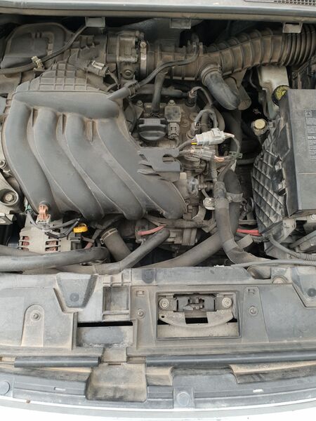

אהלן. ברנו פלואנס 2015 1.6 בנזין. לאחר נסיעה כיבתי את הרכב, חזרתי אליו לאחר מספר דקות וניסיתי להניע, לא היה תגובה. הסימנים הראו כאילו זה קשור למצבר, אז הוצאתי בוסטר והאוטו הניע, לאחר שניתקתי את הבוסטר האוטו נכבה. היה לי קורוזיה על המחבר השלילי של המצבר אז ניקתי אותו חיברתי הכול, והאוטו הניע בלי בעיות. לאחר מכן באתי לנסוע אני מרגיש שהאוטו מרגיש מוזר... כאילו אני לוחץ דוושת הגז ובקושי האוטו זז-זוחל ...חשבתי שזה גליץ' זמני עד שמחשב הרכב יתאפס או שהמצבר יטען כמו שצריך.. אבל לאחר זחילה-נסיעה קצרה האוטו עצר ומידי פעם האוטו היה עולה בטורים ואפילו לא זז. ואפילו היה לי מקרה שהדוושה לא הגיבה בכלל... ועכשיו גם נוסף תסמין שכאשר מעבירים להילוך D או רוורס יש דפיקה/באנג רצינית מהגיר או המנוע. האוטו עשה 200,000km מה יכולה להיות הבעיה??? והכי מוזר האם הבעיה עם המצבר בהתחלה היא קשורה או שרק צירוף מקרים נדיר???

אהלן חשבתי להחליף פלאגים ברנו פלונס. אבל העיצוב של המנוע תוכנן כך שסעפת הפליטה עוטפת את רובו העליון של מכסה השסתומים, ככה שאני אצטרך לפרק אותו (ואוליי עוד חלקים אחרים🙄). 1.האם צפוי לפרק עוד חלקים אחרים חוץ מסעפת היניקה בשביל החלפת הפלאגים?? 2.אילו טיפולים/ניקויים/בדיקות ניתן לבצע כל עוד פירקתי כבר את סעפת היניקה.??(במקום לפרק אותה פעם נוספת בפעם אחרת). 3.האם יש סיכון לאיבוד אתימה/זליגת וואקום מסעפת היניקה לאחר הפירוק?
