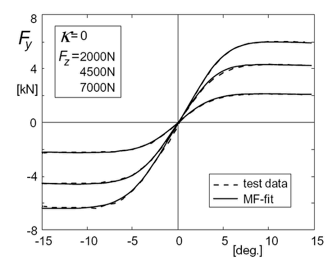

להגיד על צמיג שהוא און-אוף זו אמירה קצת קשה.
לכל צמיג יש אזור שטוח למדי באזור מגבלת האחיזה הצדית.
[ATTACH=CONFIG]454843[/ATTACH]
ואת זה סיפר לך הגרף, או שיצא לך לנהוג?
בפועל - לצמיגים שונים יש רמות שונות של תקשורת, לא יודע איך זה מתבטא בגרף (ועל איזה גרף), אבל יש הבדלים. באופן אישי אני מעדיף פחות אחיזה אבסולוטית ולדעת טוב יותר כמה אחיזה יש ושהאובדן והחזרה יהיו הדרגתיים יותר. האדוון AD08 וה-PSS מאוד דומים מהבחינה הזו לדעתי, שניהם מצויינים כאשר היתרון של ה-PSS הוא באורך החיים שלו לדעתי. האחיזה של האדוון מצויינת לאחר שהוא מתחמם.
