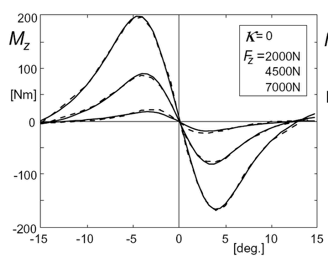

שיא האחיזה הצדית הוא הרבה פחות חד ונקודתי משיא האחיזה האורכית. ככל שהצמיג יותר "Hardcore" אזור שיא האחיזה קטן יותר והנפילה אחריו חדה יותר, אך עדיין יש אזור שטוח וגם ה"נפילה" לא חדה כל כך.
חלק מאשלית החדות של אבדן האחיזה, בעיקר בצמיג ביצועיסטי, היא הטעיה חושית שמקורה בכך שהמומנט המחזיר ("משקל" ההיגוי) מגיע לשיא לפני שיא האחיזה הצדית וצונח הרבה יותר בחדות.
הנה לדוגמה גרף המומנט המחזיר של אותו צמיג שאליו מתייחסת עקומת קשיחות הפניה לעיל. שניהם מבוססים על מדידה ולא סתם על חישובים תיאורטיים, אם כי אני חושד שהמומנט המחזיר המורגש בהגה מגיע לשיאו מעט מאוחר יותר ממה שמוצג בגרף.
