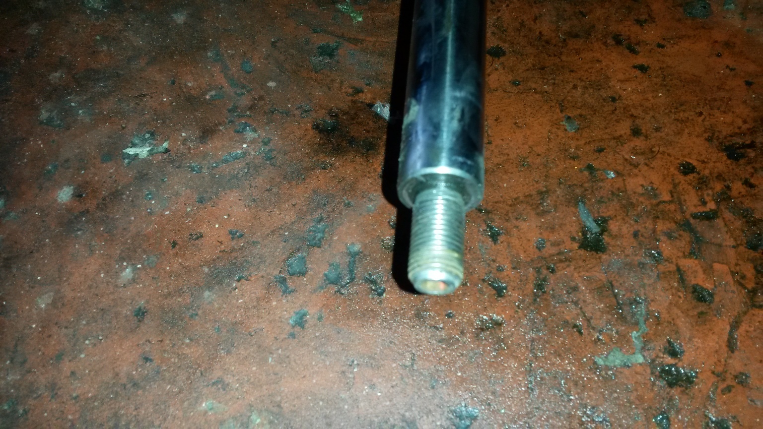

יותר מאוחר אעלה תמונות של ההברגה שהלכה בבולם הבודד. לא יאמן איך זה נאכל שם. (כמעט חצי הברגה) מדהים. מה שיותר מדהים שעלינו (המכונאי בעזרה שלי) מה הסיבה שזה קרה דווקא בבולם הספציפי ולא בשניהם.

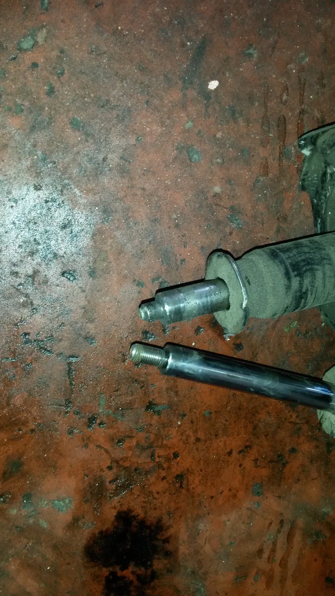

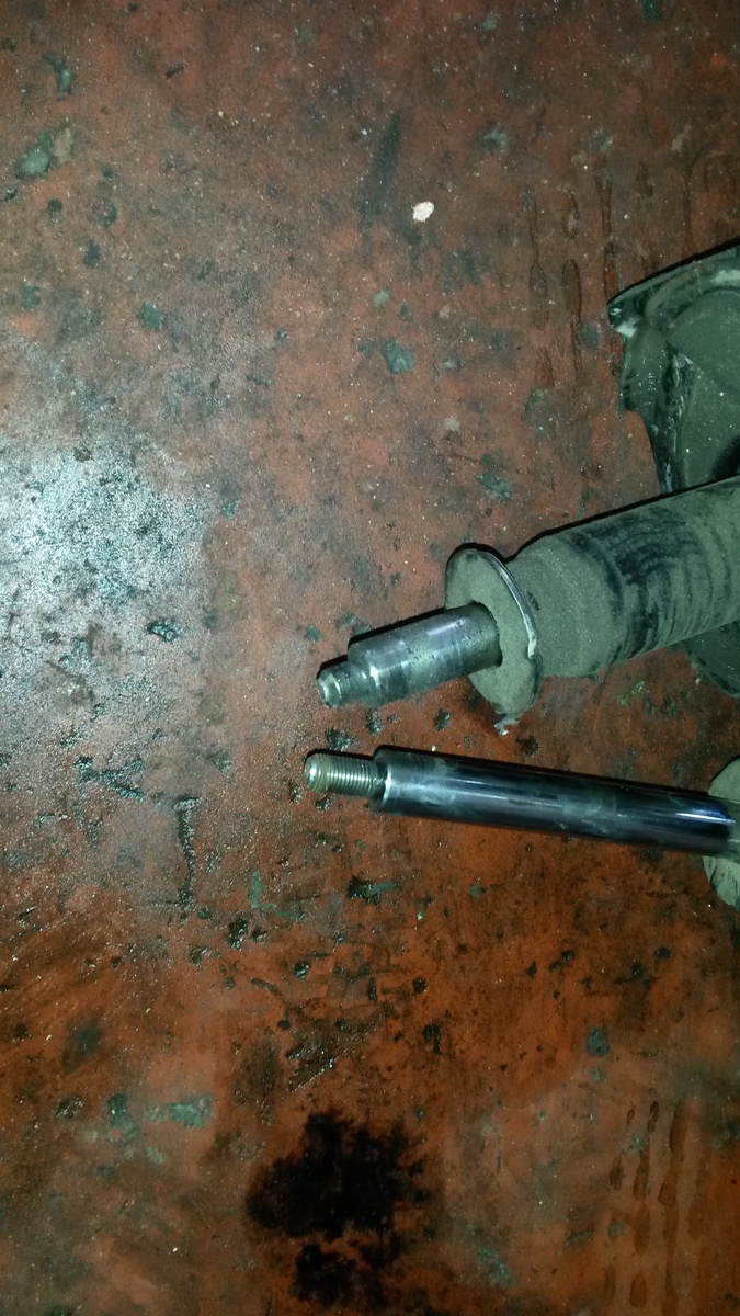

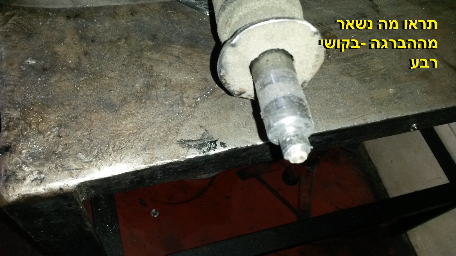

לאחר שהורדו בולמי הזעזועים נדהמתי לראות את מוט הברגה של הבולם.
נאכל כאילו מישהו חרט אותו בשופין לאט לאט... אבל בעקביות.
מיותר לציין ששום חריטה לא הייתה עוזרת כאן. (אי אפשר לחרוט על אוויר)
אחד עם הברגה במצב חדש.
שני? רואים לא.
אחד ליד השני. התמונות מדברות בעד עצמם.

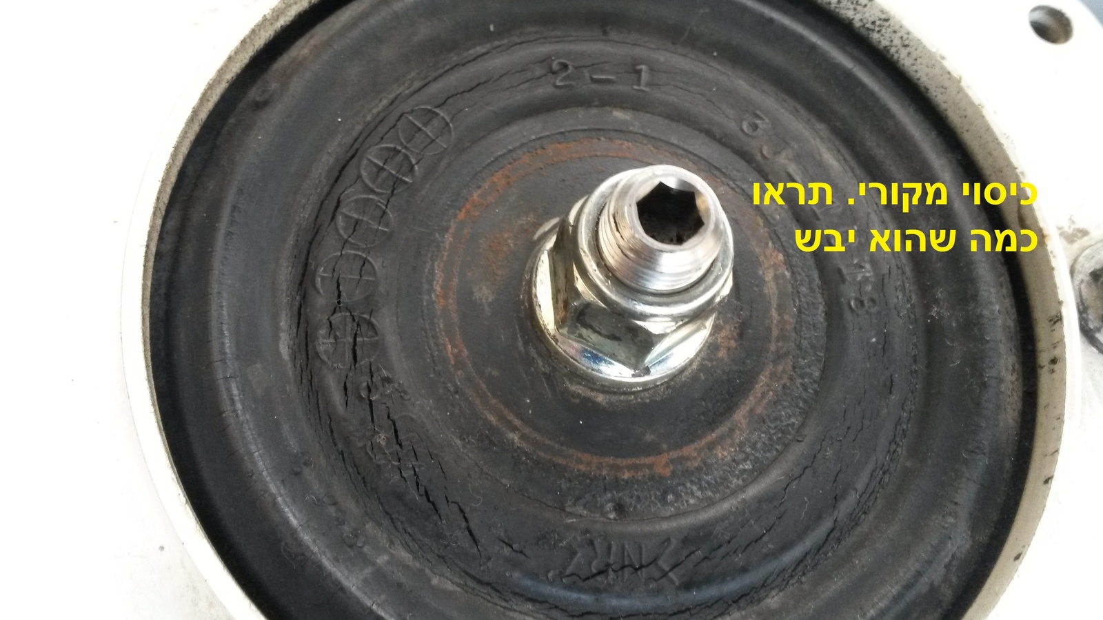

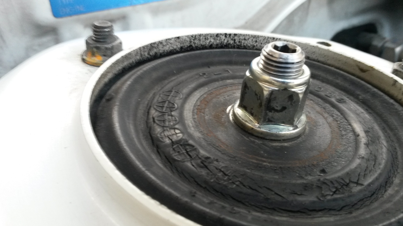

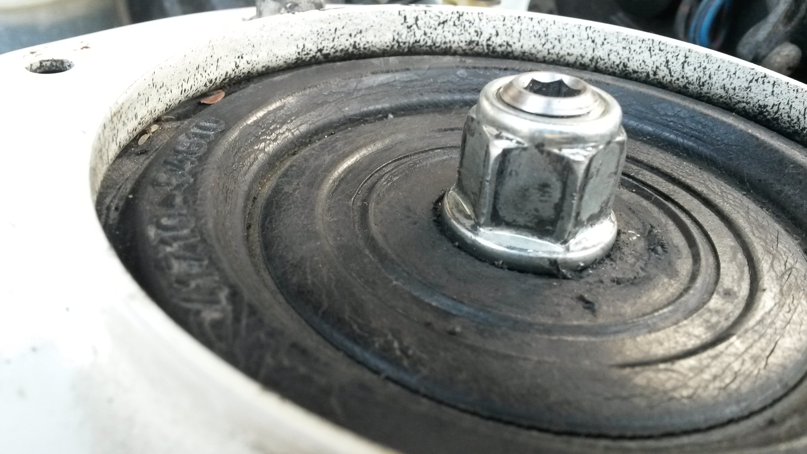

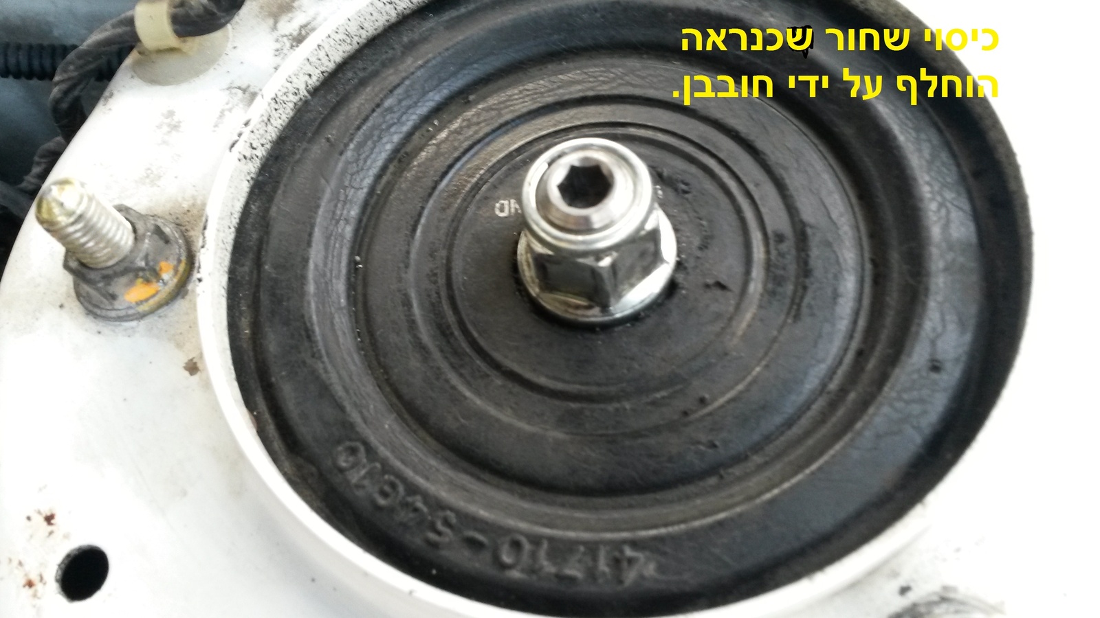

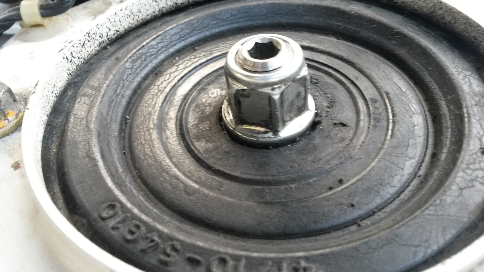

תראו את ההבדלים במכסה של הבולם (השחור) אחד אורגינלי יבש לגמרי,אבל שטוח ומותאם לגובה. שני הוחלף מתי שהוא (לא אצלי) לא באותו גבוה כמו המקורי וגם סוג שונה. (כאן למעשה נעוצה הבעיה)
שימו לב להבדלי הגובה של הברגים בין הבולם שלא נהרסה לו ההברגה -לזה שכן נהרסה.
לדעתי עקב החלפת כיסוי (לא יודע איך קוראים לזה מצטער) חובבנית מסיבה כל שהיא
הרכיבו כיסוי שאינו תואם למקור מה שיצר הבדלי גובה בין הכיסוי להברגה. בפועל הבורג לא נכנס פנימה עמוק כפי שהוא היה אמור להיות. מסיבה זו התחיל תהליך של השתחררות איטית ושחיקה. בנוסף יכול להיות שגם האום לא חוזק כראוי.

גובה בורג בבולם התקין. (מבחינת הברגה לא תקינות שלו כללית)
כמובן לקח הרבה שנים עד שההברגה נשחקה לגמרי. זו הסברה היחידה שמצאתי לתהליך הזה.

חבל שלא החלפת גם את כריות הבולם (הכיסויים שציינת), רואים שהם כבר יבשים ובנוסף לא זהים כפי שציינת. חלק זה גם משפיע על גיאומטריית ההיגוי במידת מה, ונקווה שהרעש שאתה שומע עכשיו הוא לא מהכרית.
