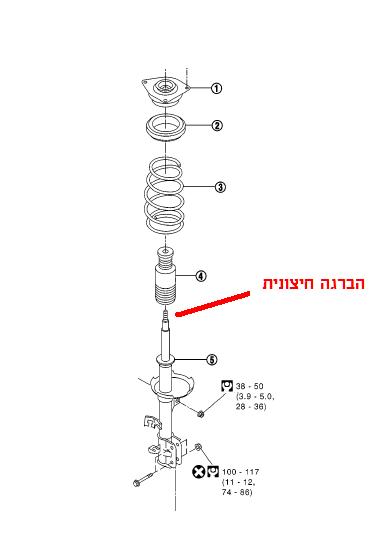

אני בטוח שהמסגר או החרט אשר התייעצת איתו מבין דבר או שניים בעניין הברזות והברגות אבל אתה רחוק שנות אור מלהבין את המשמעות של הדברים ולצערי ההצעה של חאפרית ממדרגה ראשונה.
הברזה=ביצוע הברגה פנימית בעזרת מברז.
תבריג חיצוני בדומה לתבריג של הבולם מבצעים בעזרת מחרוקת ולא מתקנים את ההברגה במידה והיא נהרסה והאום לא מתהדקת.
אני מקווה שברור לך שתיקון של תבריג חיצוני אשר מספר שיניים נגזרו בצורה מלאה או חלקית לא ניתן לתקן בעזרת מחורקת מכיוון שמחרוקת מורידה שבב בכדי ליצור תבריג חדש ולשם כך צריך להיות 'בשר' או החרט שלך קוסם.
מתי כן בעלי מקצוע מתקנים הברגה חיצונית ?
במקרים שבהם השיניים הראשונות של התבריג קיבלו דפורמציה כתוצאה ממכה או מכול סיבה אחרת ולא ניתן להבריג את האום על הבורג ניתן במקרים מסויימים 'לתקן' בעזרת מחרוקת את השיניים אשר קיבלו דפורמציה על ידי הורדת שבב קטן מהשן.
לקוראי הפורום שאינם בקיאים בעניין צירפתי תמונה להמחשה.
