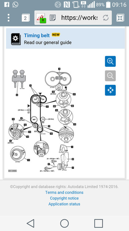

לפי אוטודאטה:
Timing Belt - Renew
  • Every 60000 miles or 60 months
ככה שהבחור מעליך צודק, 60 אלף מייל זה 96K קילומטר, יש לך עוד אלף לטיימינג, או עוד שנה.
