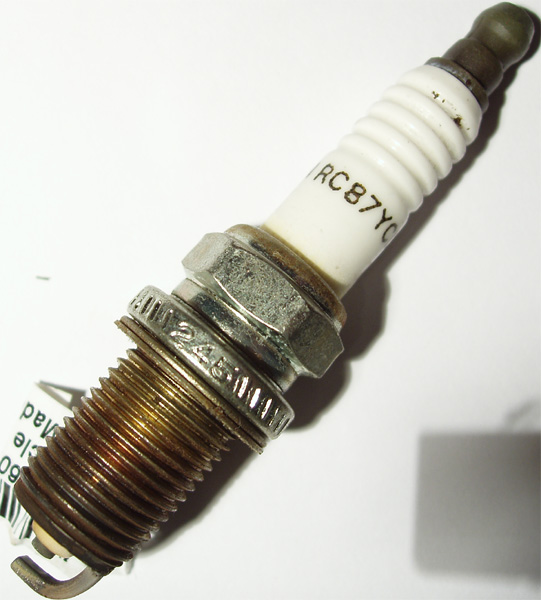

הסתכל היטב בתמונה שבלינק שנתת. על הפלאג כתוב 245. על הקופסא רשום MADE IN MEXICO.
הפלאג היחיד שמיוצר במקסיקו הוא CHAMPION לפי האשכול הזה:
http://www.dodgecharger.com/forum/index.php/topic,61765.0/topicseen.html
קח תמונה של הפלאג שנתתי למעלה, גם עליו כתוב 245:
בבקשה להפסיק עם השטות הזאת, כנ"ל לגבי פיג'ו והפלאגים של EYQUEM.

כך נראה הפלאג הישן, גם הוא מקורי:
