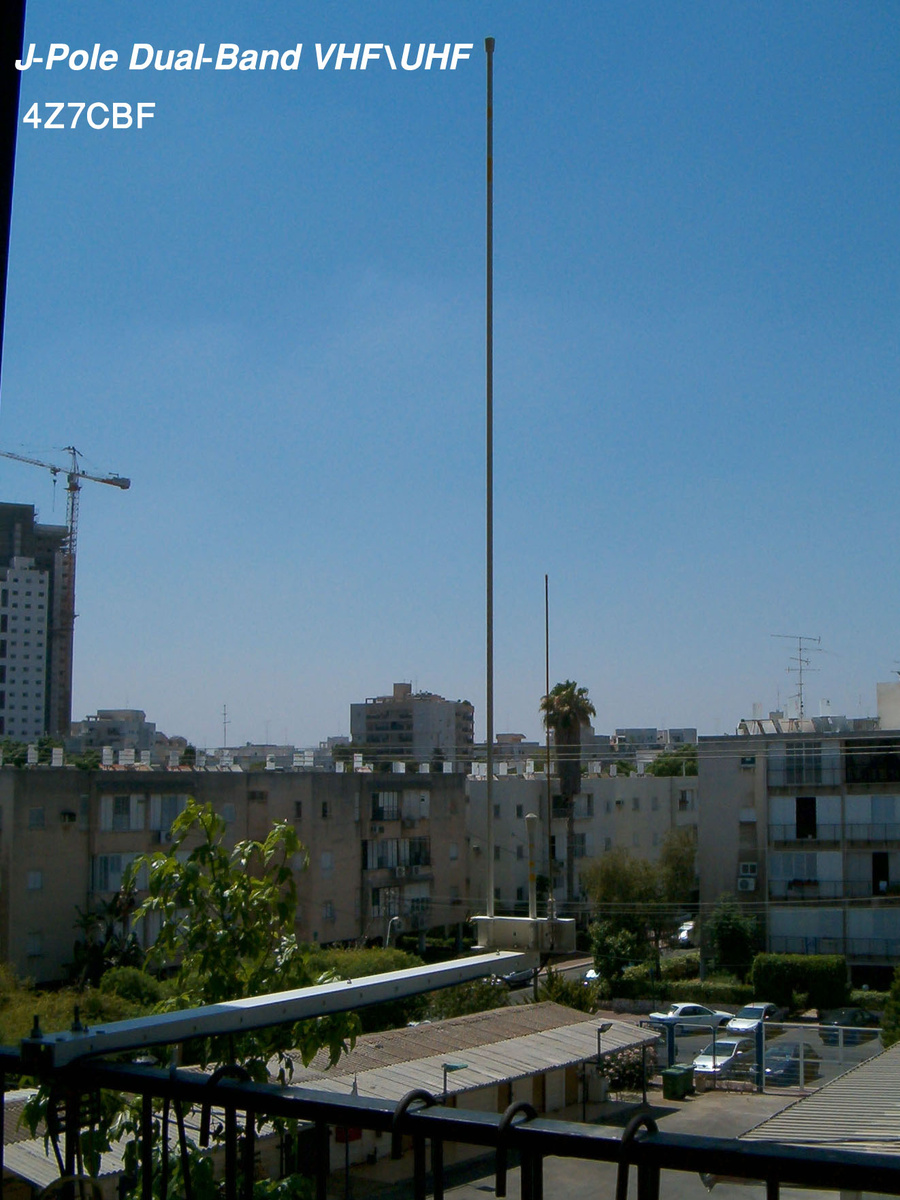

אצלי מותקן בבית מכשיר מקסטראק של 25 וואט מחובר לאנטנת J-POLE אשר בניתי בעצמי לתחום תדרי חובבי רדיו ובקלות אני 'פותח' את ממסר חיפה אשר מרוחק עשרות קילומטרים מביתי ברמת-גן.
מצורפת תמונה של האנטנה שבניתי (היום היא נראית קצת שונה).
