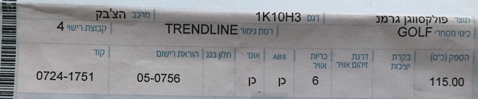

האם ברשיון של הרכב כתוב -
תוצר פולקסווגן גרמני
דגם 1k10e3
אם כתוב 1k10e3 זה אומר שזה DSG או לא?
בכל מקרה, אני אבדוק ואעדכן כאן...

איך אפשר לבדוק איזו תיבה מותקנת?
יישנם כמה אפשרויות לדעת האם מותקנת ברכבך תיבה מסוג DSG.
כפי שכתבו לך באשכול והאפשרות הנוספת היא פשוט תרשום לי מה קוד המנוע כפי שרשום ברישיון הרכב.
בספר הרכב וגם בתא המטען מודבקת מדבקה עם פרטי הרכב ואיבזור נוסף. צלם ותעלה לפורום תמונה ונוכל לומר לך איזה תיבה מותקנת ברכבך.
* גם לי יש גולף דור 5 שנת 2006 ובאותה שנה למיטב זיכרוני רק מנועי 1.9TDI שודכו לתיבה מסוג DSG6.
