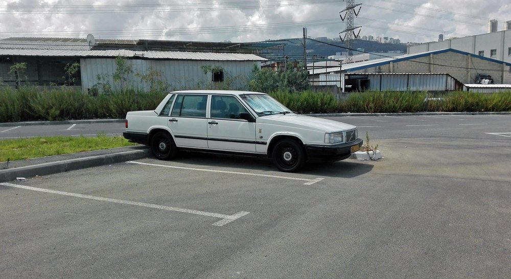

במקום לפתוח נושא חדש, החלטתי להקפיץ את הקיים כדי לסכם את ה22K ק"מ בשנה וחצי (פחות חודש) שלי עם הרכב.
לדעתי זה מתאים לנושא של השרשור בנוגע לשימוש יומיומי ברכב ישן ויכול לעזור בהחלטה למי שמתלבט אם להיכנס לזה או כמה "עשיר" צריך להיות כדי להתעסק בזה.
נתחיל בהתחלה:

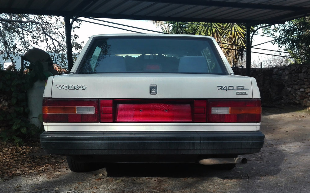

כמאמר הפתגם הנודע "בסוף המיון יש אחלה *יון", אחרי חיפוש רציני עם נסיעות לכל מיני חורים ברחבי הארץ נמצא האוצר המבוקש. המחיר שביקש המוכר היה 6K. הרכב במצב קוסמטי נהדר ביחס לשנתון, הסלון מקורי ומושלם חוץ מריפוד גג (שכמובן בוצע בהמשך), במצב נסיעה עם טסט ארוך. הרכב היה בשימוש יומיומי וטופל בהתאם. המראה החשמלית בצד הנוסע לא עבדה אבל לא נורא. הבעיה האמיתית היחידה מבחינתי היתה נזילת נוזל קירור קטנה בין הראש לבלוק בחלק החיצוני:
[ATTACH=CONFIG]475673[/ATTACH]
זה לא משהו שהפריע לפעולה של הרכב מאחר ואין מעבר מים לשמן או לצילינדרים, אבל מבחינתי זה דורש סידור ובעקבות זה המחיר ירד לחצי.

כל הפלסטיקה החיצונית של הרכב שאמורה להיות שחורה היתה ב50 גוונים של אפור. בנוסף, היו מודבקות על הרכב כמה דורות של מדבקות מחזירות אור. כידוע, מדובר במפגע אסתטי חמור ביותר. אחרי הסרה של כל המדבקות (שהסירה לי גם כמה מ"מ מהאצבעות) הפלסטיקה שוייפה ונצבעה מחדש. עלות כל החומרים לעבודה הזו היתה 200 ש"ח ונשארו לי עוד מיכלי צבע.
תמונה לפני ואחרי:
[ATTACH=CONFIG]475674[/ATTACH]

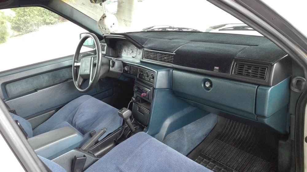

מדובר ברכב אוטומטי של זקנים, למה שלא יהיו בו אביזרי נוחות מתקדמים כמו מחזיק כוסות מקורי?! הלכתי לפירוקיה לחפש ידית לקונסולה מרכזית עם מחזיק כוסות נשלף של וולוו 940, יצאתי עם 3. מתוכם בחרתי את היפה ביותר והתקנתי ברכב. עלות: 350 ש"ח.
המשיך לשעמם לי, קניתי באיביי שטיח בד שמכסה את הדשבורד, מתזים חדשים לווישרים וספויילר אוניבסלי (ממש שיעמם לי) בסכום כולל של 700 ש"ח. מצאתי גם בארץ חלק קוסמטי די נדיר - מחזיר אור אחורי אדום מאחורי הלוחית רישוי, עלה 700 ש"ח.
ריפוד הגג של הרכב דרש שחזור, עלות - 600 ש"ח. עשו עבודה נהדרת.
בנוסף לשיטוטים באיביי נרכשו גם איתותי צד שקופים לכנף ולפנס הראשי, כמו שהיה בגירסת הSE הבכירה שלא הגיעה בכלל לארץ. עלות: 400 ש"ח.
השיעמום תקף אותי שוב וחלטתי לקנות טאסות כרום קטנות מקוריות של וולוו, במקום הפלסטיק הגדולות והמשעממות. בארץ לא מצאתי, הזמנתי מחו"ל במחיר 400 ש"ח סט משומש במצב מצויין. זה החלק שאף פעם לא נגמר, תמיד מתחשק להוסיף משהו חדש. בין אם זה סתם מדבקה טיפשית או איזשהו אביזר נדיר שצץ באיביי.
איך החיים עם רכב כזה?
אפשר לסמוך עליו בשימוש יומיומי? התשובה היא כן.
הגעתי לכל מקום, נסעתי בצפון ההררי עד מטולה ובאזור הרי ירושלים למעלה אדומים מחיפה כדי לסחוב דברים למעבר דירה. כל שבוע בערך אני נוסע מהמרכז לצפון ובחזרה, עומד בפקקים עם מזגן, האוטו עושה את העבודה.
מבחינת נוחות השימוש - תענוג. באף רכב משפחתי מודרני לא ישבתי בכזו נוחות, מדובר בכמה רמות מעל בלי ספק. המיזוג טוב מאד, שדה ראייה מעולה. בנסיעות בינעירוניות אפשר לנהוג שעות בלי להתעייף. כיף לעשות קילומטרז' על הרכב הזה. לרכב יש רדיוס סיבוב מעולה בגלל ההנעה האחורית וזה יתרון גדול בעיר.
מבחינת ביצועים - זו לא מכונית חזקה במיוחד ביחס למשפחתיות מודרניות למרות נפח מנוע גדול. אין בה שום דבר ספורטיבי, מי שמחפש לתקוף סיבובים, כנראה שייתקף בבחילה מהר מאד. מצד שני ההגה לא מת, יש חיבור עם הנהג. בכביש רטוב/חצץ/צמיגים אחוריים גמורים אפשר בהחלט להנות מהרכב :wink:. צריכת הדלק ברכב הזה היא משהו שלא מתאים לכל אחד. רוב התקופה מדדתי בממוצע 1:8.5. מי שנוסע הרבה בעיר ולא רוצה לחתום קבע בתחנת דלק, זה לא רכב בשבילו. מי שמעוניין בקיקים מרמזור לרמזור ימצא את עצמו מהר מאד עם פיית תדלוק ביד. בנסיעות בינעירוניות ארוכות ומישוריות מדדתי 1:10.
לסיכום, הרכב נקנה ב3000 ש"ח. בשנה וחצי הראשונות תוקנו בו דברים בסה"כ 5700 ש"ח, ללא תקלות משביתות. אם מחברים ביחד זה 8700 ש"ח. אני לא רואה איזה רכב טוב יותר בשבילי אפשר לקנות בסכום הזה, שלא יזדקק לישור קו רציני אחרי קניה ויתן לפחות את אותה תמורה.

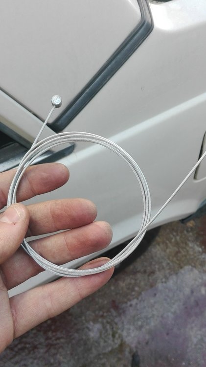

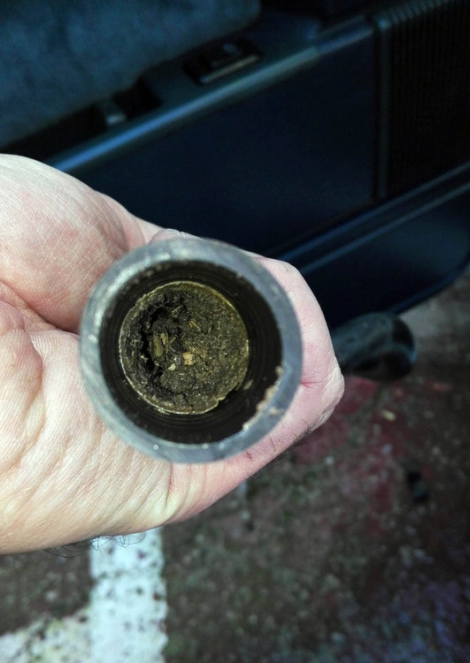

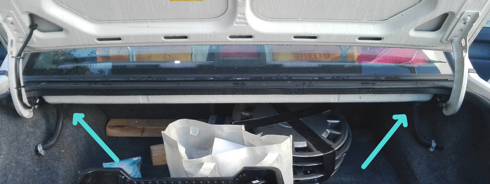

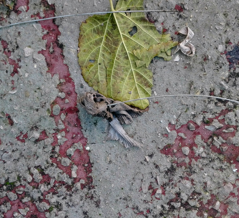

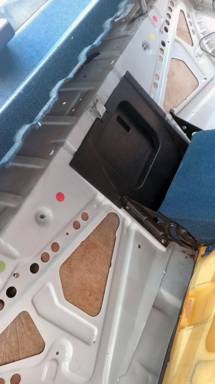

לאחרונה גיליתי שבפניות אני שומע צלילי פכפוך מים לפי תורת הפאנג שוואי. מה התברר? תעלת הניקוז מתחת למגש האחורי והצינורות ניקוז שלה היו סתומים ומלאים בבוץ כתוצאה מהימים הגשומים שעברו עלינו לאחרונה.
ניתקתי את אחד הצינורות ושמתי מיכל ריק של נוזל שמשות - התמלא עד הסוף! כלומר נסעתי עם 4 ליטר מים מתגלגלים מצד לצד.
הלכתי לחנות אופניים וקניתי כבל ברקס כדי לעשות ממנו חוטר לצינורות. בתמונות אפשר להתרשם מכמות הבוץ שהיתה שם.
פירקתי גם את המושב האחורי והמגש כדי לנקות את כל הג'יפה שהצטברה שם במהלך מי יודע כמה זמן. מה שמפליא שלמרות כל הבוץ שהיה שם, אין טיפת חלודה.
עלות כל הסיפור: 5 ש"ח על הכבל לחוטר ושעתיים של כיף בחניה.
