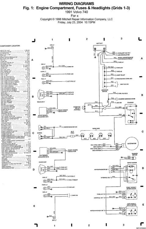

באינטרנט אין סכמות חשמל ברמת פירוט כזו, יש רק בסיסי. ידוע לי בוודאות שבשנים האלה יש חיווט לאורות ערפל קדמיים. מה שלא ברור זה למה דווקא הפיוז של אור מעבר שמאלי נשרף כשלוחצים על המתג. בינתיים הוצאתי את הריליי עד שיהיו לי פנסים מתאימים.
גם אני הגעתי לקישור הזה כשחיפשתי, אבל זה לא מתאים לרכב שלי. זה עד 89. בשנתון שלי (92) הסכמות החשמליות זה כמו של 940, אבל את זה לא מצאתי באינטרנט חוץ מבאותו אתר, רק שזה בלתי קריא בעליל.

גם שם הייתי, אין שם את הסכמה של האורות.

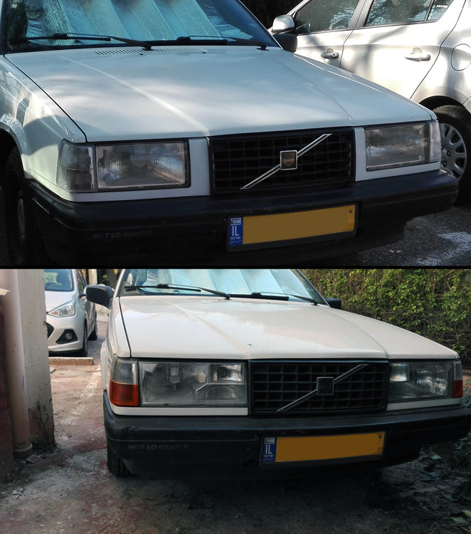

בעזרתו של חבר הפורום הנהדר און יעקובסון שמתי את ידי על חזית של 940 עם פנסי ערפל מקוריים. הכל הורכב על הרכב שלי ויושב נהדר.
במקום אקווריום זכוכית ענקי עם נורה בודדת, יש עכשיו 3 גופי תאורה בפנס. הגדול זה לנורת H4 והקטנים זה לזוג נורות H3 שהעליונה היא לאור גבוה והתחתונה היא לאור ערפל.
תמונת לפני ואחרי:
הבעיה היא ששמתי ריליי מקורי לאורות ערפל ומתג מתאים, אבל כשאני מדליק את זה, מיד נשרף לי פיוז של אור נמוך שמאלי ואורות הערפל לא דולקים. גם המנורה בכפתור עצמו לא דולקת. אורות גבוהים ונמוכים עובדים מצויין, אור הערפל האחורי עובד כרגיל. יש לי את הסכמה החשמלית אבל אני לא מצליח להבין מה גורם לזה. איפשהו החוטים נוגעים בגוף הרכב?

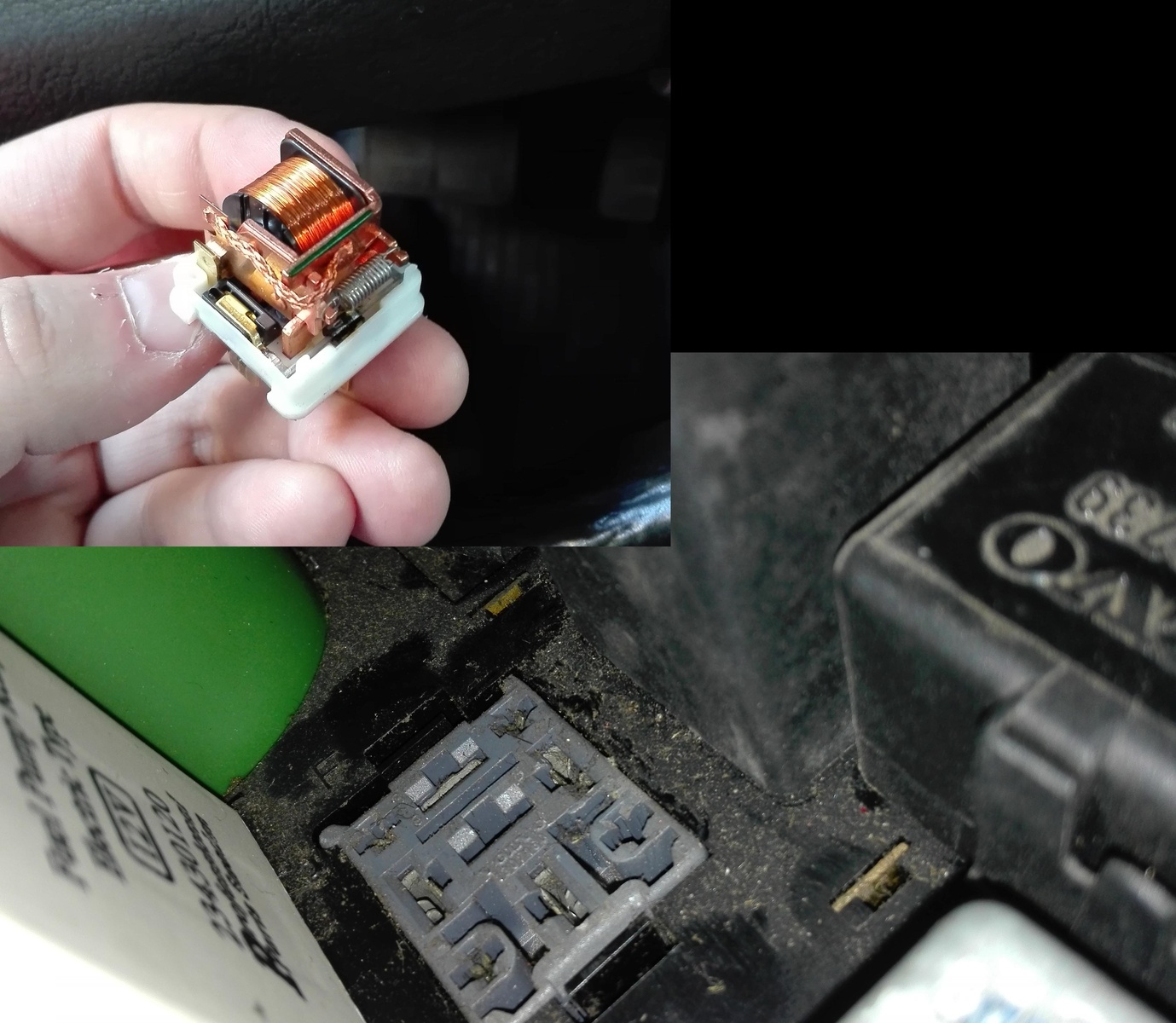

ניתקתי את הפנסים לגמרי וזה עדיין קורה, כך שאין קשר לפנסים עצמם. צילמתי את מקום החיבור של הממסר והממסר בלי הכיסוי, נראה בסדר לא?
