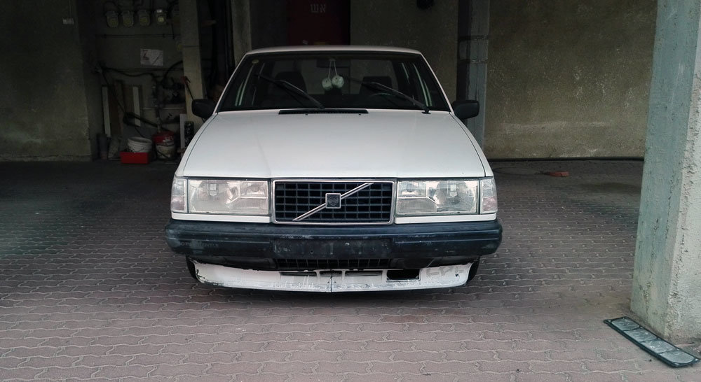

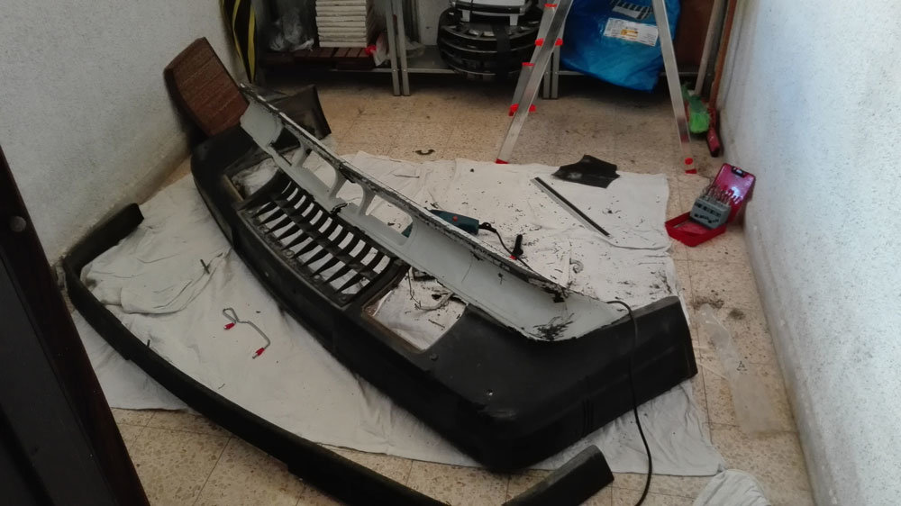

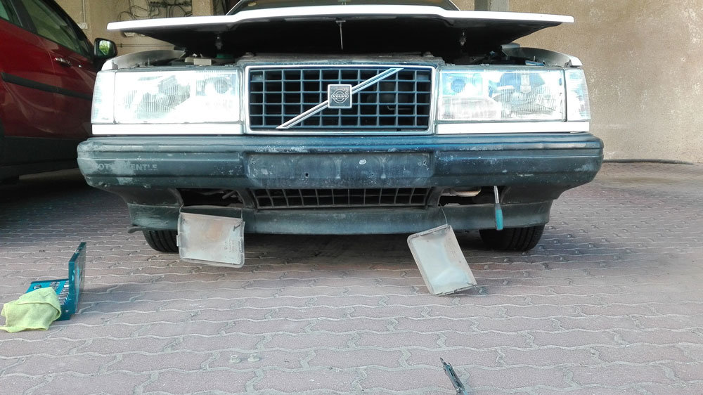

היום מצאתי זמן להתאים את הליפ שקניתי לפני חצי שנה לרכב.

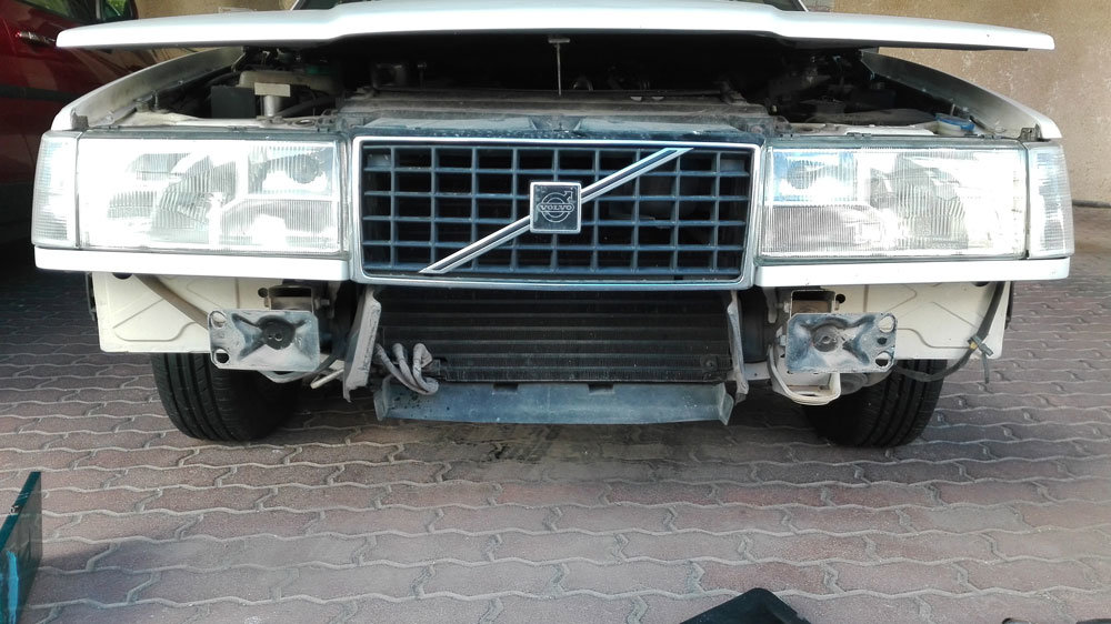

לפרק את הפגוש זה קל מאד. מורידים שני מכסי פלסטיק שמאחוריהם יש 4 אומים והפגוש נשלף החוצה:

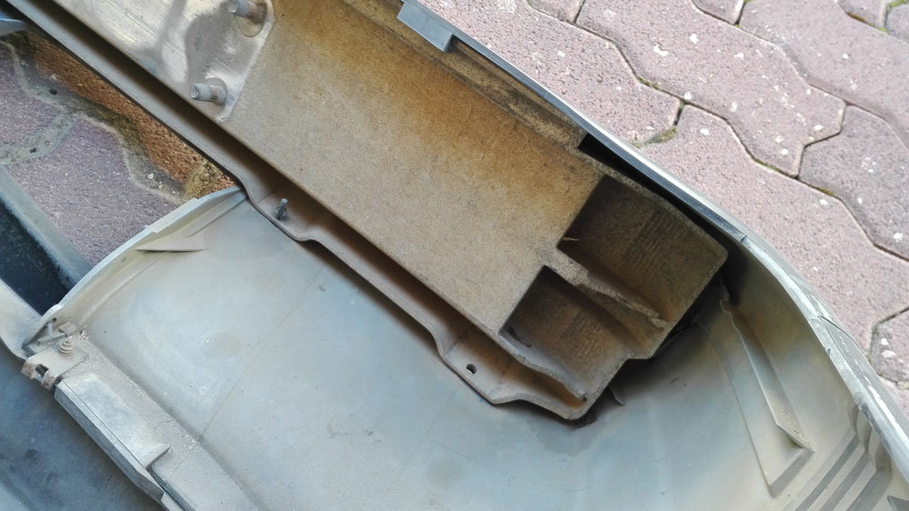

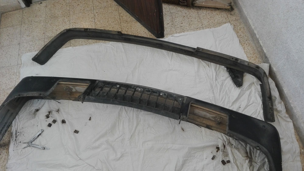

זה בעצם חתיכת פח כבדה שמחוברת לרכב בשתי בוכנות גז ומכוסה בפלסטיק שחור שמחובר לזה בניטים. בטיחות של פעם.
הליפ המקורי מחובר ב4 ברגי פיליפס ו2 קליפסים ממתכת. פשוט מאד להפריד את זה מהפגוש.

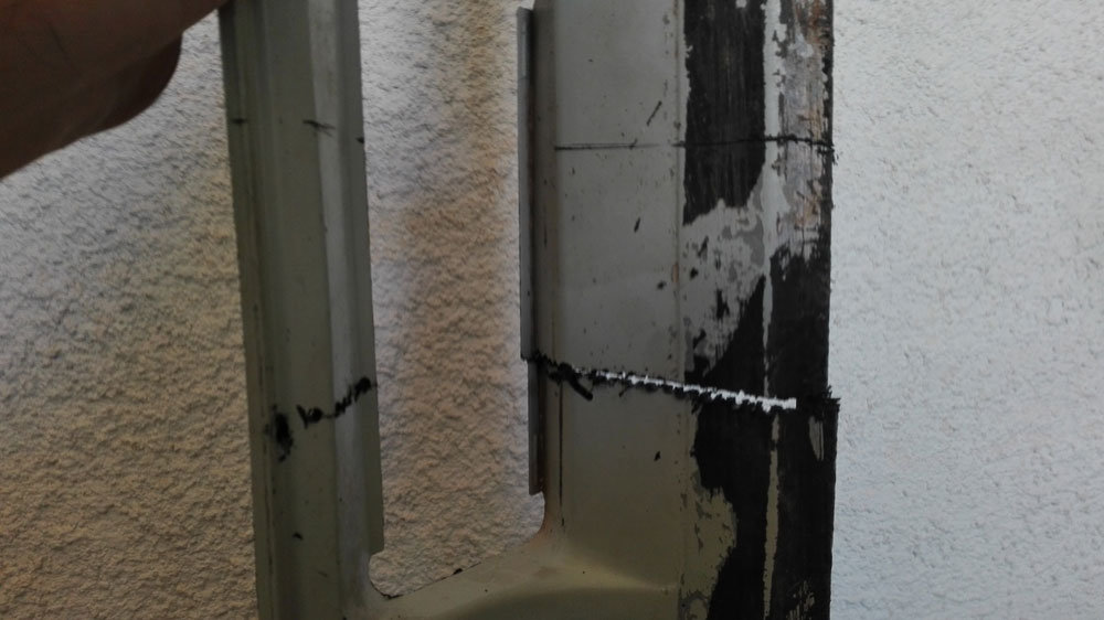

החלק המסובך זה להתאים את הליפ הישן לפגוש החדש. הליפ הישן ארוך יותר ולא מעוגל כמו החדש. כדי להתאים אותו יש צורך לחתוך אותו באמצע ולהוריד 6 ס"מ.
מאחר ובניגוד לצרפתים, השבדים לוקחים ברצינות את עניין הפלסטיק, המסורית המסכנה שקניתי בטמבוריה נשברה ממש בהתחלה ונאלצתי לחתוך את הליפ באמצעות קדיחת מליון חורים. כדי לחבר בחזרה את שני החלקים השתמשתי בחתיכה שחתכתי ו2 ברגים. קדחתי בליפ חורים חדשים לפי החורים של הפגוש וחיברתי באזיקונים עבים. ככה זה נראה אחרי:
את הליפ הישן פירקתי מרכב שעמד מעוך בתוך שיח, ללא גלגלים ועליו היתה ערמת מכוניות, אז המצב הקוסמטי שלו לא מזהיר בלשון המעטה. עברתי עליו עם נייר שיוף עד כמה שניתן וניסיתי להחליק את רוב השריטות והמכות. את החורים שמצאתי מלאתי מחדש בפלסטיק עזרת מלחם.

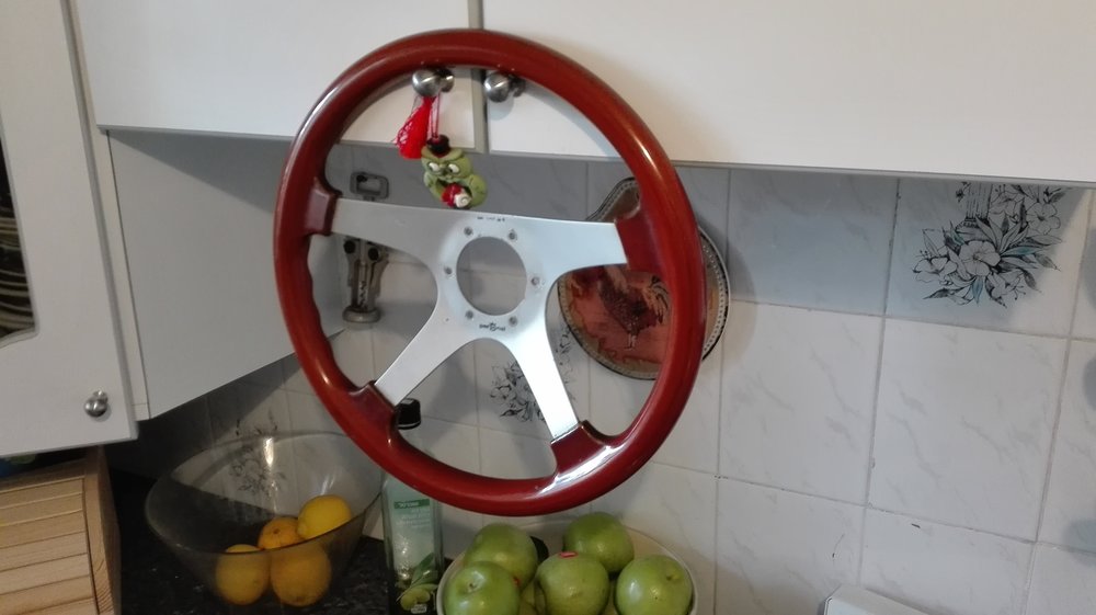

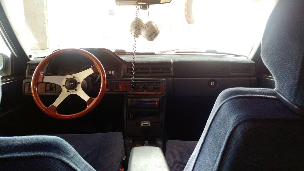

בהמשך לשדרוג פנים הרכב עם דיפוני העץ, ניסיתי להתאים לרכב הגה מעץ של דגם 960/850. מסתבר שלא ניתן בגלל גודל שונה של החלק המשונן על מוט ההגה, שעליו משחילים את ההגה. כמובן שניתן לעשות כל מיני קומבינות עם איזה תותב אבל הגה זה לא צחוק ולא עושים קומבינות עם בטיחות.
להחליף את מוט ההגה גם לא ניתן, מאחר ומוט ההגה של 960 ארוך יותר והוא מחובר בצורה שונה למנגנון הסוויץ'.
בסופו של דבר אותר הגה עץ בארץ בעזרת מארק צוקרברג השם ישתבח יחייהו ויזכהו. קניתי הגה עץ איטלקי יפייפה (בעיניי) שמתאים בול לגוון העץ שברכב מבחור נחמד בשם רפי שהתברר שגם הוא חולה רכב לא קטן, וברשותו כמה אלפות אספנות מעניינות. ההגה הזה ירד מאחת מהן, כי הוחלף בהגה מקורי.
כבר הוזמן מתאם להגה מחו"ל, יאללה שיגיע כבר.

אה, וגם ההגה מחובר לאוטו ונרכש לו מתג צופר תואם. מתלבט אם לצבוע את החלק המתכתי בשחור או להשאיר כסוף וחשוף.
ואיך אפשר בלי תמונת הפוזה המוכרת עם כפפת עור, שבישראל תסייע בעיקר להזעה מוגברת בכפות הידיים?

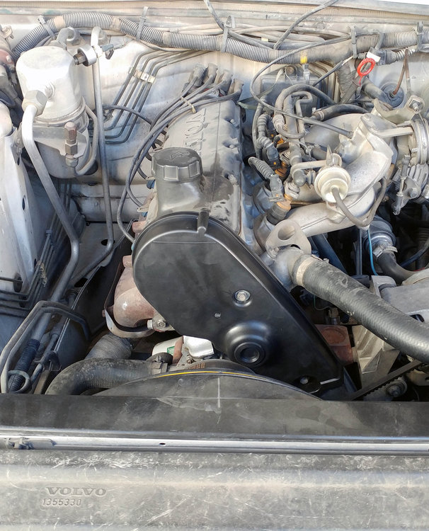

שיעמם לי אז החלפתי את מכסה הטיימינג העליון כי הקודם היה שבור בחיבורים והשייבות שתקעו בו כדי להחזיק אותו במקום עשו רעש מעצבן.
עלות-40 דולר. (10 לחלק ו30 למשלוח ימח שמם).

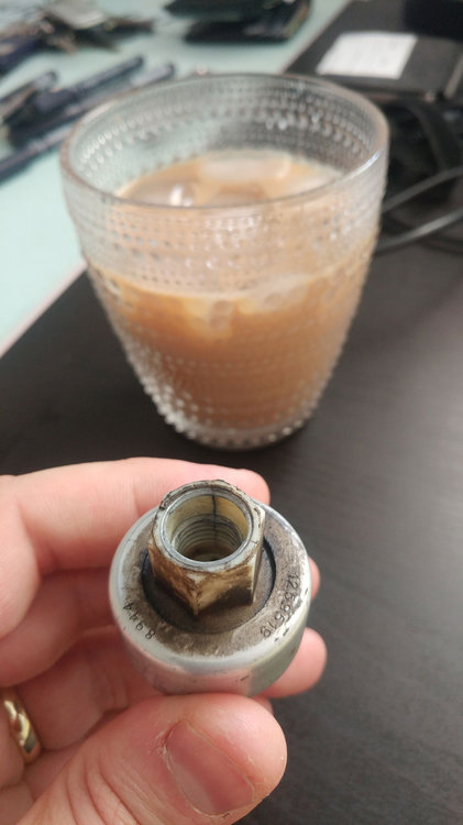

המזגן הפסיק לקרר לפני שבוע כי הגז דלף, חיפשתי מזגניסט טוב שמכיר רכבים ישנים ומחזיק גז R12. מצאתי בפורום המלצה מ2016 על עופר קצב במושב גנות.
בקצרה, אחלה בעל מקצוע - מומלץ. בתמונה רואים את הסדק בחלק שדלף דרכו הגז, הזמנתי כזה חדש ב70 ש"ח.
עופר קצב הוא אכן בעל מקצוע נדיר - מקצוען, ישר ועם מחירים הוגנים. שיפצתי אצלו מדחס למזגן של ה-C4 של אשתי וגם אני מאד ממליץ עליו.

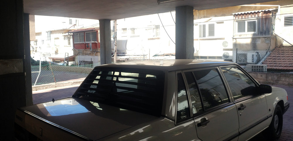

חוץ מזה הרכב עבר טיפול, הוחלפו תושבות הגומי של האלטרנטור בפוליאוריתן (בצבע כחול polestar!) וקיבל גם את התוספת המטורפת הזו לחלון האחורי:
