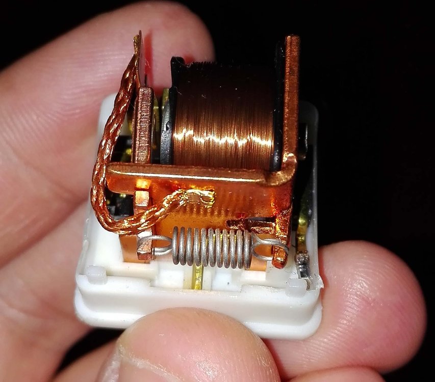

סולל, אי אפשר לנתק את הדיודה בממסר בלי דיודה...
לדעתי אם יש נגד במקום דיודה, זה יעבוד אותו דבר. שמים נגד או דיודה כדי להגן על המעגלים, אותם מפעיל הממסר, מקפיצות מתח בזמן שחרור הסליל של הממסר.
בתמונה ממסר "כוח" שקניתי בחנות חלפים רגילה לפני כמה ימים בטעות, אבחון לא נכון שלי של התקלה.
הוא עם רגליים יותר רחבות ובנוי לזרם עד 80 אמפר, בממסר רגיל רגליים יותר צרות וזרם עד 40 אמפר. מבנה ומידות זהה. אין פה רגל 87а - מפסק מחליף, יכול להיות שלא צריך אותה אצלך. יש ממסרים עם רגל 87a ויש בלי. כמו כן רואים פה את האוזן לעיגון חיצוני שהזכרתי מקודם. יכול להיות שהיא תפריע לסגירה של מכסה בית פיוזים, לכן עדיף לקנות בלי האוזן.
[ATTACH]482989[/ATTACH]
  • תגובות 397
לא נכנס להסבר של תפקיד הדיודה, בפועל לא תהיה שום השפעה, בטח שלא ממסר קטן ברכב.
Sent from my E6853 using Tapatalk
אם אני מגרד את הדיודה השרופה ומחבר את שני הקצוות האלה עם חתיכת חוט, זה יעבוד רגיל?
עריכה אחרונה על ידי SlowRide
שלא תעז... רק לנתק לא לקצר כלום
פשוט לחתוך ולהוציא וזה יעבוד? זה לא יכול לגרום נזק? כמו בתמונה בהודעה הקודמת?
בגדול, תפקיד הדיודה לספוג זרם "חוזר" בזמן המיתוג ולמנוע נזק למערכות אחרות שניזונות מאותם קוי המתח.
אין ספק, שעדיף שתהיה דיודה. בפועל בממסרים קטנים התופעה קטנה ולא משפיעה על כלום.
לכל הפחות לצורך הבדיקה, אין חשש לנתק אותה לגמרי.
אם תתעקש תמיד תוכל לרכוש דיודה חדשה (שים לב להרכיב אותה בקוטביות הפוכה למתח) או לרכוש ממסר חדש עם דיודה.
לדעתי החצי מקצועית, זה לא משנה.

קניתי ממסר אוניברסלי שחור והכל עובד פצצה. הזמנתי ליתר ביטחון מאיביי 3 ממסרים מקוריים זהים שיהיו לעת הצורך.

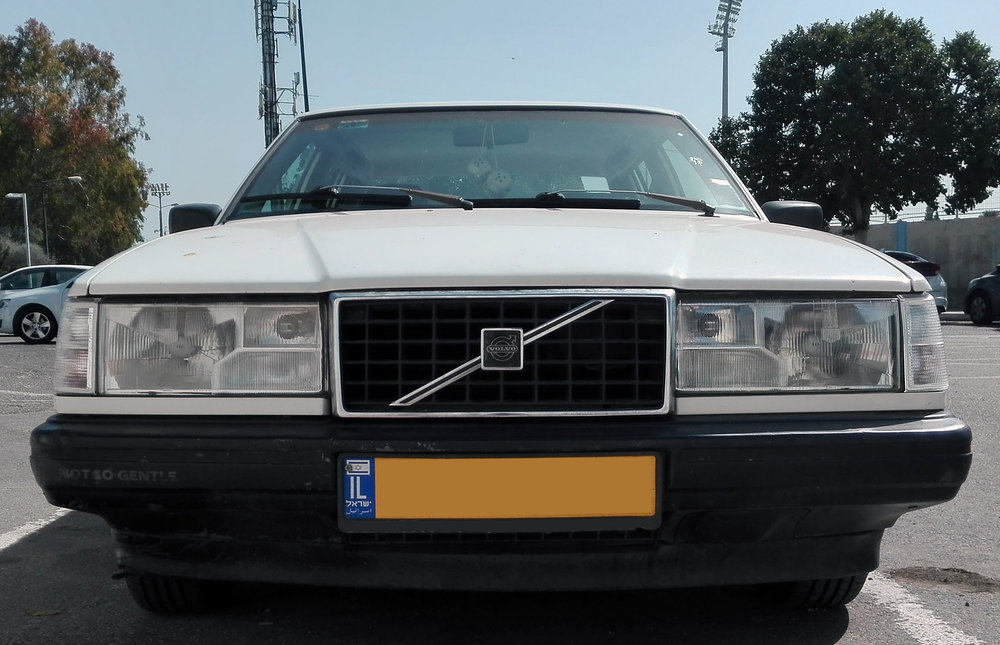

היום חיברתי בין הגרילים. היה צריך לחתוך ולקדוח אבל התוצאה מספקת.
שאבתי וציחצחתי את כל הסלון (של האוטו) כי פסח וצריך לנקות משהו כדי לא להראות חריג ובעייתי (וגם כדי לא להיות בבית כשהחברה עושה ספונג'ה).
קיבלתי פלסטלינה סינית ששכחתי שהזמנתי. השתמשתי בה על כמה מקומות ברכב ובהחלט מרגישים שינוי, אולי בחג אשטוף ידנית את הרכב בצורה יסודית עם פלסטלינה וכל מיני דברים שחופרים עליהם בפורום דיטיילינג, במידה ויהיה לי חופש מהעבודה.

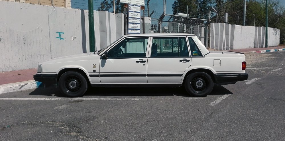

מצ"ב תמונה של החזית עם פנסי ערפל, איתותים שקופים וגריל משובר, וגם תמונה מהצד כי לפעמים הP8 lite מוציא תמונות טובות.

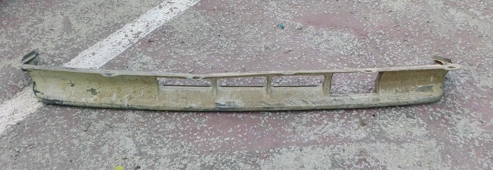

מפסח לא עשיתי שום דבר באוטו וזה ביאס אותי, אז לפני שבועיים נסעתי עם חברה שלי לטייל בצפון הפסטורלי, כלומר הורדתי אותה בחיפה שתעביר את הזמן עם החברות שלה באיזה בית קפה ומשם המשכתי לפירוקיה גדולה מאד בכפר יסיף.

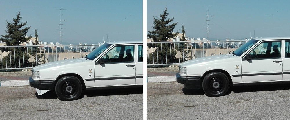

מצאתי שם חלק שחיפשתי באינטרנט לא מעט זמן, ליפ קדמי של וולוו כמו שלי אבל ממודל ישן יותר:
התכנון הוא להתאים אותו איכשהו לרכב כמו בהדמיית הפוטושופ המטורפת הזו:
רק צריך למצוא לזה זמן.

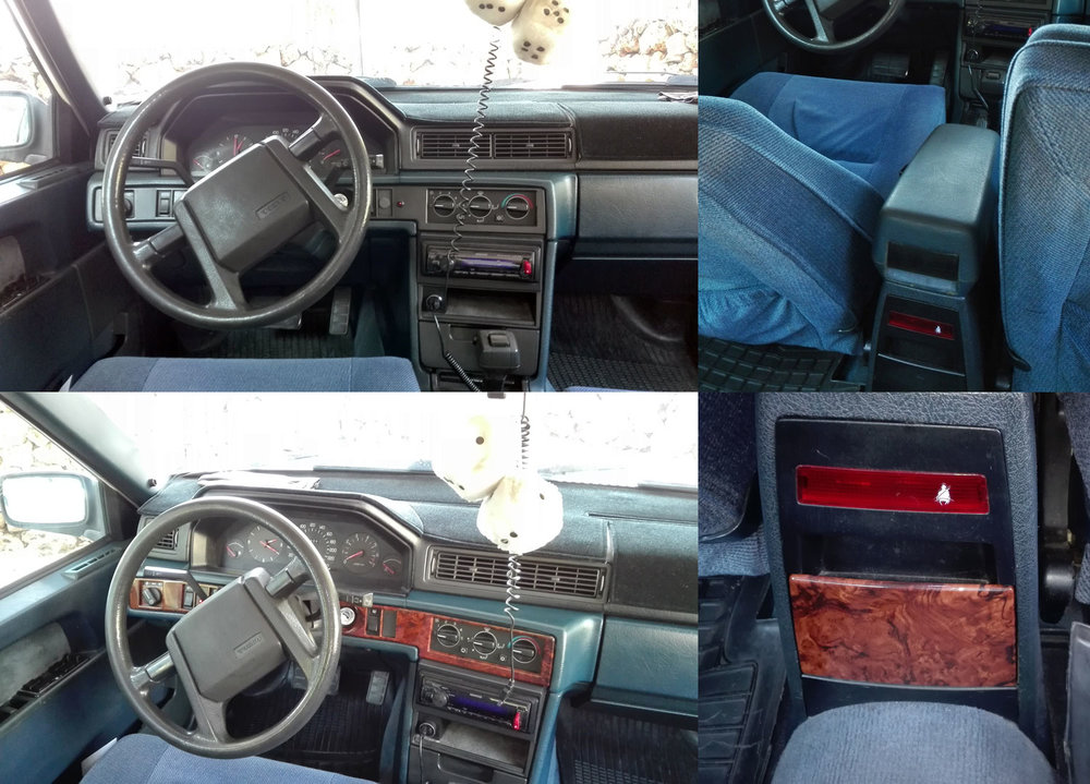

מאז העדכון האחרון עשיתי טיפול 10K והחלפתי תושבת דרייבשפט (800 ש"ח).
כמו כן, התווסף שדרוג לתא הנוסעים בדמות חיפוי עץ לפאנלים בדשבורד ובקונסולה האמצעית. אלה חלקים מקוריים של וולוו, די נדירים.
לפני-אחרי
