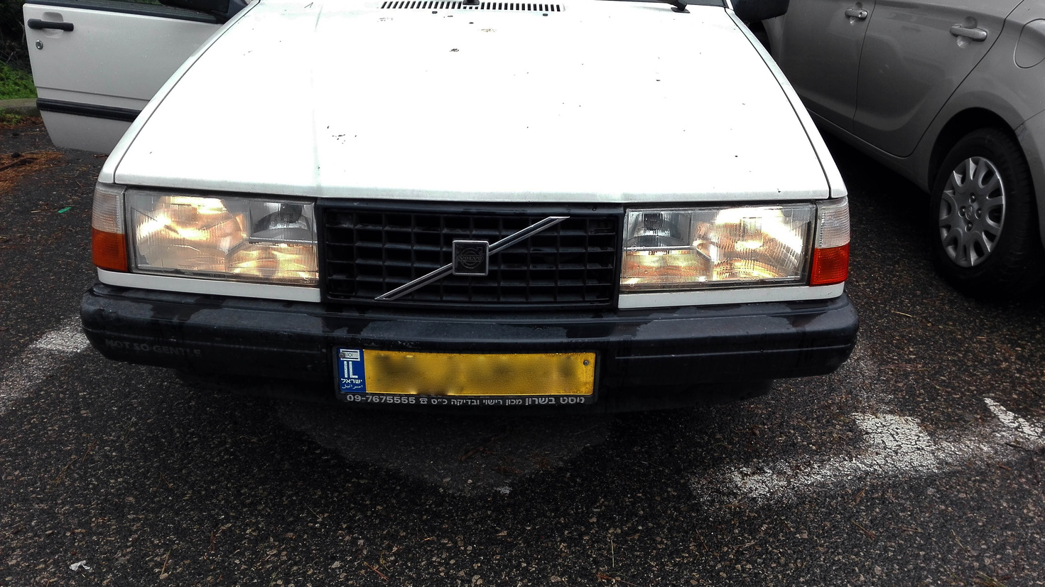

אז אף אחד לא יודע מאיזה כיוון לתקוף את נושא הפנסים והפיוז?

זה מוזר מאד כי זה קורה גם אם הפנסים הקדמיים לא מחוברים בכלל.

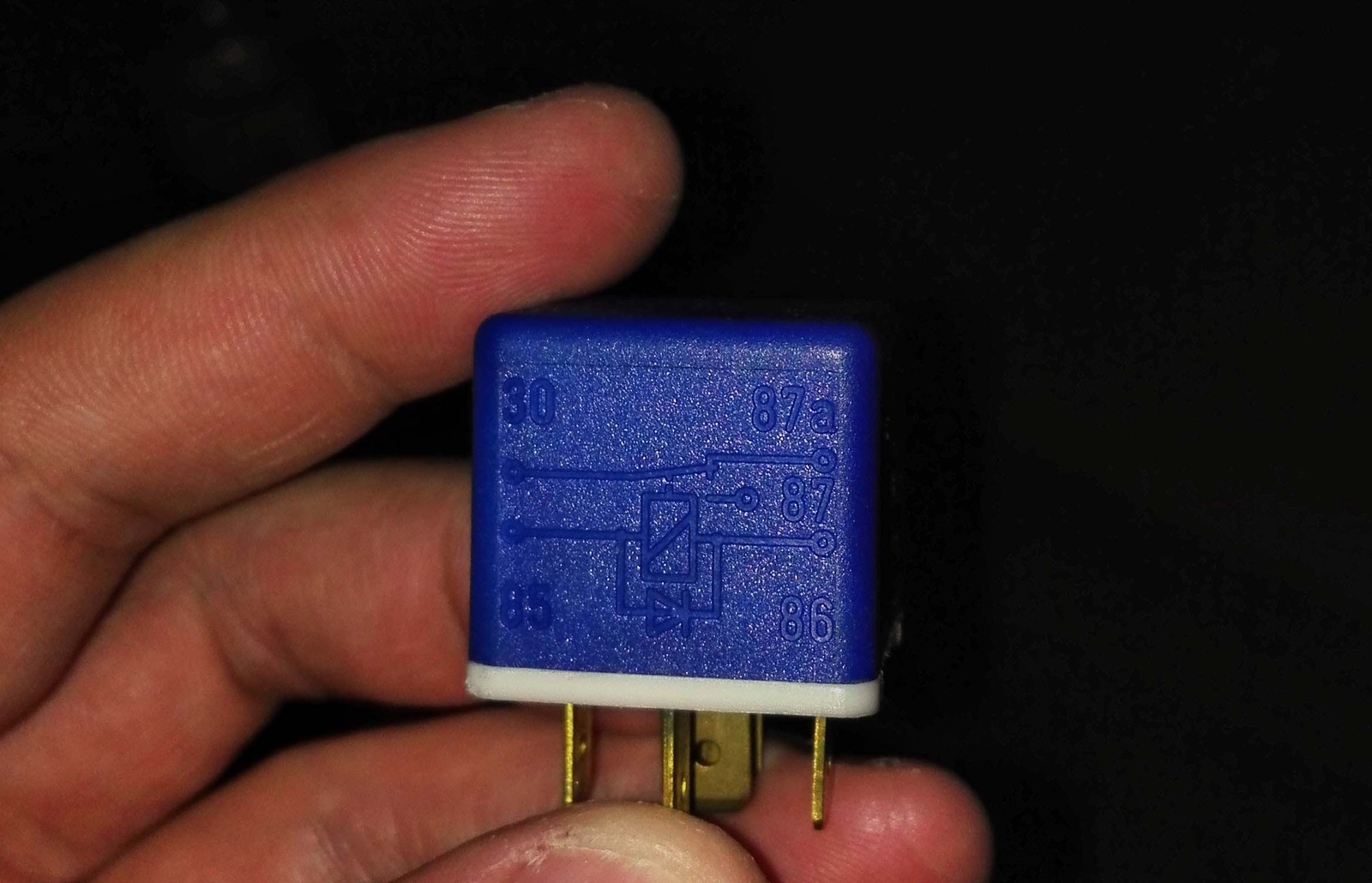

יום שישי הגיע ואיתו עדכונים מרגשים!
היום הגיע אלי חבר עם וולוו 940 וניסינו להבין למה אורות הערפל שלי עושים בעיות. מסתבר שהפיתרון פשוט מאד: בריליי החדש והמקורי שהזמנתי מאיביי היה נגד שרוף.
החלפנו בין הריליי של האורות הגבוהים לזה של פנסי הערפל, הכל עובד פיקס. אזמין ריליי חדש ממוכר אחר בתקווה שהפעם לא ישלחו לי זבל.
או שאולי כדאי לקנות פה בארץ? איפה מוכרים דברים כאלה?
זה ממסר סטנדרטי 5 רגליים? אתה יכול לשים תמומה של הרגליים שלו ומראה כללי במצב סגור?
ממסרים סטנדרטיים יש בכל חנות חלפים, במחיר 20-30 ש"ח.
זה הממסר. זה משהו סטנדרטי?
זה נראה ממסר 5 רגליים רגיל לגמרי, אמור להיות בכל חנות חלפים. לפעמים הם מגיעים עם "אוזן" לקיבוע למעלה.

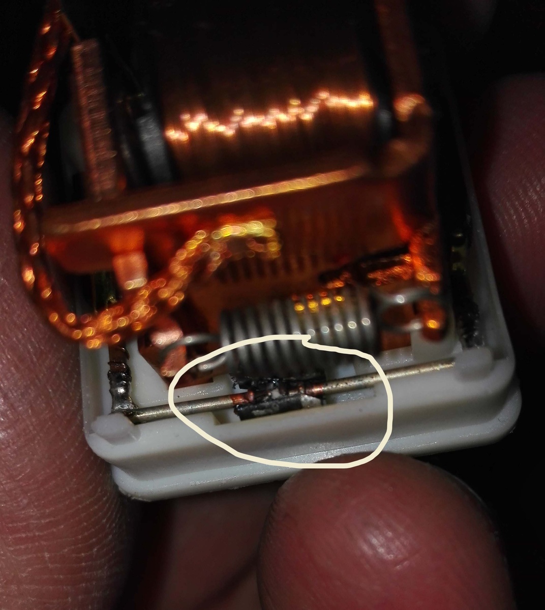

בין רגליים 85-86 שהם מתח לסליל יכלים להיות מחוברים דיודה (כמו בממסר המצולם) או נגד. בשני המקרים זה להגנת מעגלים בזמן הורדת מתח.
במקרה שיש דיודה, ממסר יכול לעבוד רק בקוטביות מסויימת, זאת אומרת פלוס בצד של הקטודה ומימוס בצד של האנודה. אם יש נגד זה לא משנה, יכול לעבוד גם בקוטביות הפוכה.
יקרה משהו אם משתמשים ברילי בלי דיודה?
לא יקרה כלום, תנתק את הדיודה ושלום על ישראל
