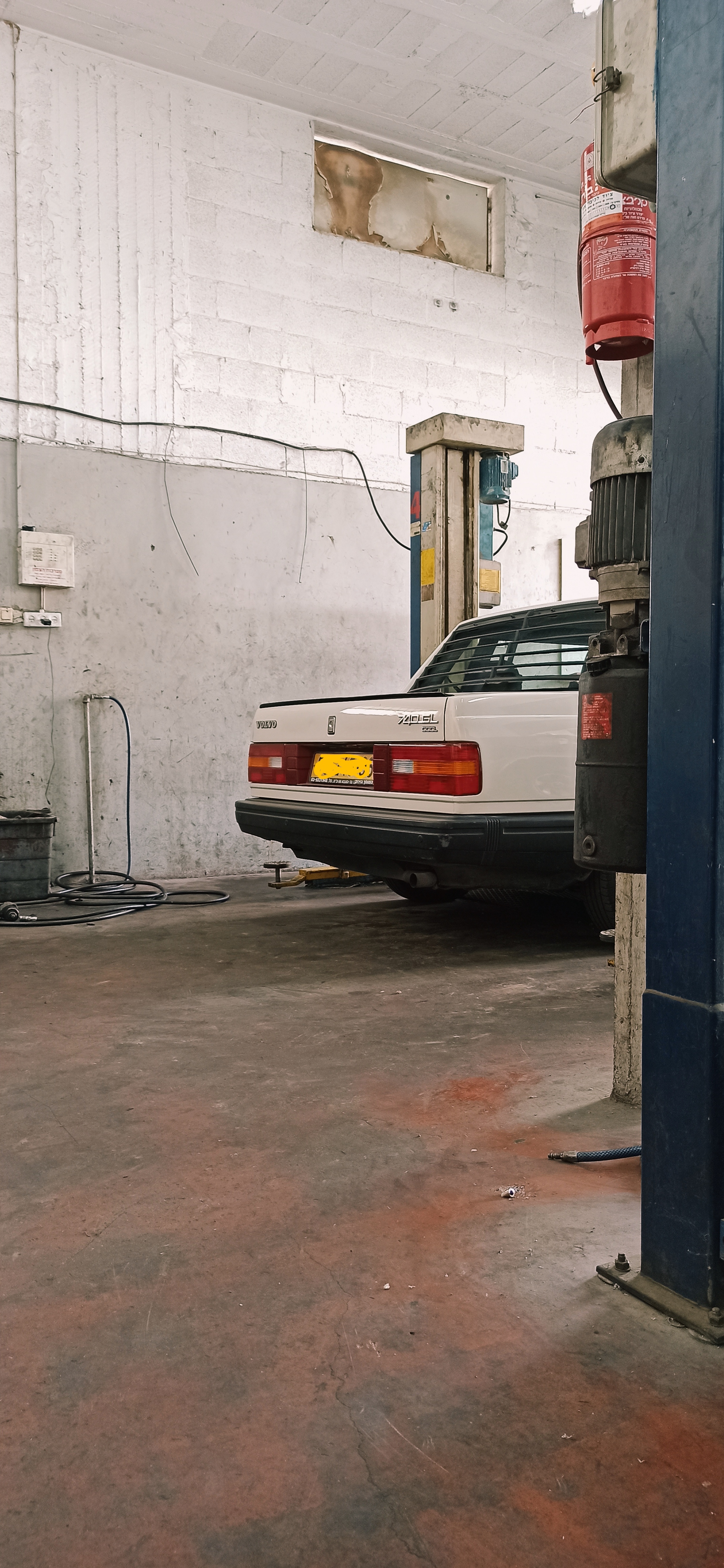

אז עברה עוד חצי שנה ועוד טסט עבר. הטסט הבא של הרכב יהיה הטסט החצי שנתי האחרון שלו - כי בינואר 2022 הוא יקבל סטטוס אספנות.
חוץ מטיפול קטן של שמן ופילטרים, הרכב התחדש בתושבות מנוע הידראוליות חדשות מאיביי, שעלו כ150$ לזוג.
מה שכן צריך יהיה לעשות בקרוב זה להחליף את הצמיגים. אמנם ויזואלית הם תקינים אבל  יש להם כמעט 5 שנים על הכביש כבר.

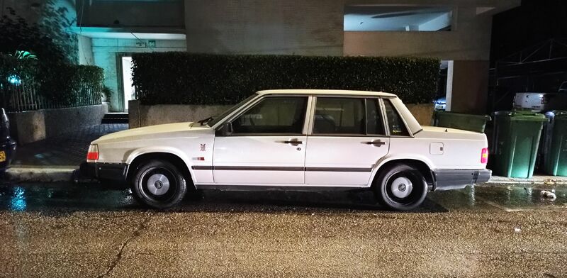

שמתי לב שהחלק האחורי של הרכב קצת נמוך יותר מהקדמי, כנראה אחרי 29 שנים הקפיצים עשו את שלהם. בהזדמנות אזמין סט מלא של קפיצים אחוריים וקדמיים.

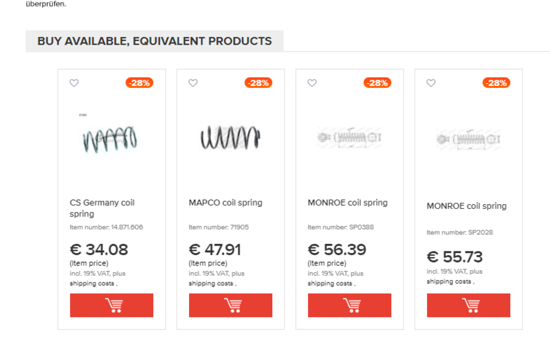

הנה אתר גרמני שגם לו אין קדמיים, אך הוא מציע חלופות בתחתית הדף, בינהם גם של מונרו:
https://www.autodoc.de/monroe/7529397

לגבי הגובה הנכון. תסתובב עם מטר באוטו (מאוד שימושי בלי קשר) וכשאתה רואה 740 חונה פשוט תמדוד את הגובה שלה בציר האחורי. עדיין רואים אותן ברחובות, למרות שרואים יותר 940. תנסה למדוד יותר מאקזמפלר אחד.

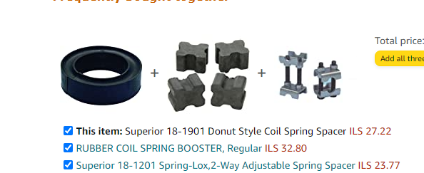

מצאתי דוגמאות:
https://www.amazon.com/SUPERIOR-18-1901-RUBBER-SPRING-BOOSTER/dp/B00029K20W יש למטה בקישור עוד סוגי פתרונות כמו:
https://www.zoodmall.kz/en/product/764244/2-pcs-car-auto-a-type-shock-absorber-spring-bumper-power-cushion-buffer-spring-spacing:-47mm-colloid-height:-80mmred/
כמו כן, מאמר שנוגע גם בהגבהה ע"י ספייסרים:
https://www.shocksurplus.com/pages/lifted-and-leveling-struts-vs-strut-spacers
