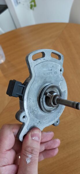

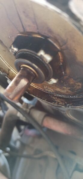

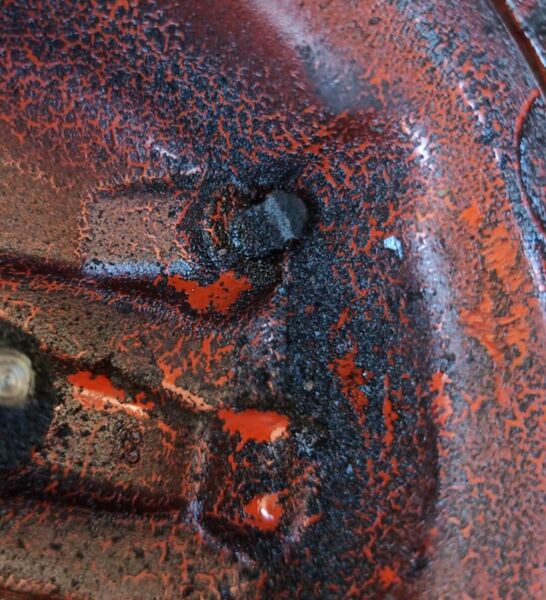

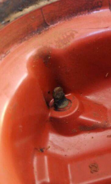

לפני חודש בערך בעמידה בפקק התחילה תופעה של גמגומים כאילו מדי פעם אין ניצוץ. בדקתי קודי תקלה ב"מחשב" של מערכת ההזרקה ולא היה כלום, מה שחיזק את ההשערה שלי שמדובר בבעיה בהצתה. נזכרתי שבגלל ההערה של עמוס לבדיקת חופש בציר המפלג אמנם ראיתי שאין חופש אבל זה היה בלילה ולא ראיתי מה הולך בפנים, רק מיששתי. אז לקחתי יום חופש, פתחתי שוב את המכסה של המפלג וראיתי שהוא מלא בפיח שמנוני כאילו טיגנו בפנים פלאפל והפינים מפוחמים ואכולים. ניסיתי למשוך את הרוטור החוצה והוא התפרק לי ביד... מסתבר שהמחזיר שמן/אטם של המפלג היה גמור. למזלי הכינותי מראש והיה לי כבר רוטור חדש, מפלג משופץ (כל השיפוץ זה ניקיון, החלפת מחזיר שמן ו2 גומיות) ומכסה מפלג חדש. החלפתי הכל והבעיה נפתרה. גם הנסיעה מרגישה חלקה יותר בהאצות.
היום אחרי 10 ומשהו שנים הרכב עבר טסט לשנה שלמה ולא חצי שנה. גם קיבל טיפול החלפת שמן, פילטרים ופלאגים.
