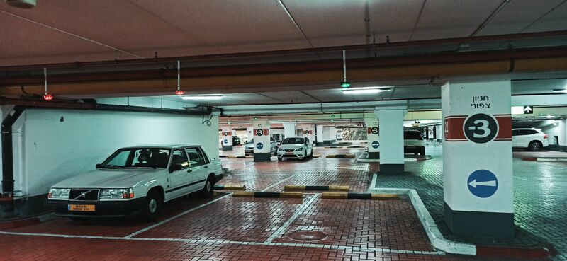

אז כצפוי לפני חודש הרכב הפך לאספנות סוף סוף. גם עבר טסט בלי שום בעיה. אולי אחפש לו סט ג'אנטים סגסוגת בשביל המעמד.
