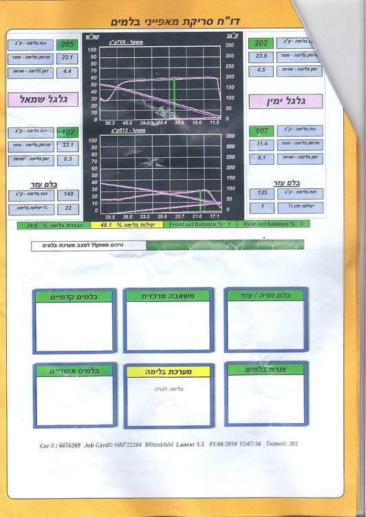

מה התוצאות של הבלמים אומרות?
בלם עזר- גלגל ימין כוח בלימה 135 ק'ג יעילות 1%. גלגל שמאל כוח בלימה 149 קג.יעילות 22%.
בלם שירות- גלגל ימין קידמי 202 מרחק בלימה 24 מטר זמן בלימה 4.5 שניות.גלגל ימין אחורי כוח בלימה107 מרחק בלימה 31 מטר זמן בלימה 8 שניות.
בסיכום כתוב יעילות בלימה 48% מערכת בלימה לקויה.לפי מה שאני רואה בלם העזר לא מתפקד?
