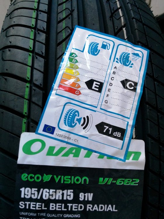

בדיוק היום הותקן לי ברכב של העבודה צמיג OVATION (יש להגות: "אוי ויישען!") מדגם VI-682, בדיוק כמו זה שפותח השרשור שאל לגביו. מה שמעניין זה שלמרות שרשומים עליו כל מיני שיגולי שכל על היותו חסכוני, המדבקה שמודבקת עליו בגאון מספרת סיפור קצת שונה:
כמו שנאמר: Eco Vision my ass!!! הדירוג שלו לא נמצא אפילו במקום טוב באמצע - הוא אשכרה בצד הלא חסכוני. אז... שלא יעבדו עליכם!
