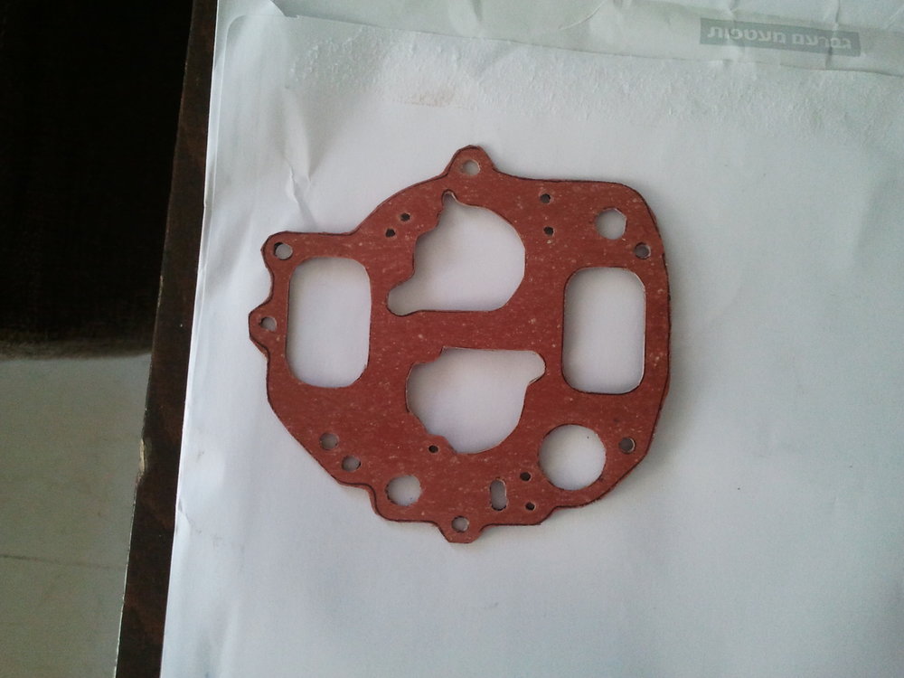

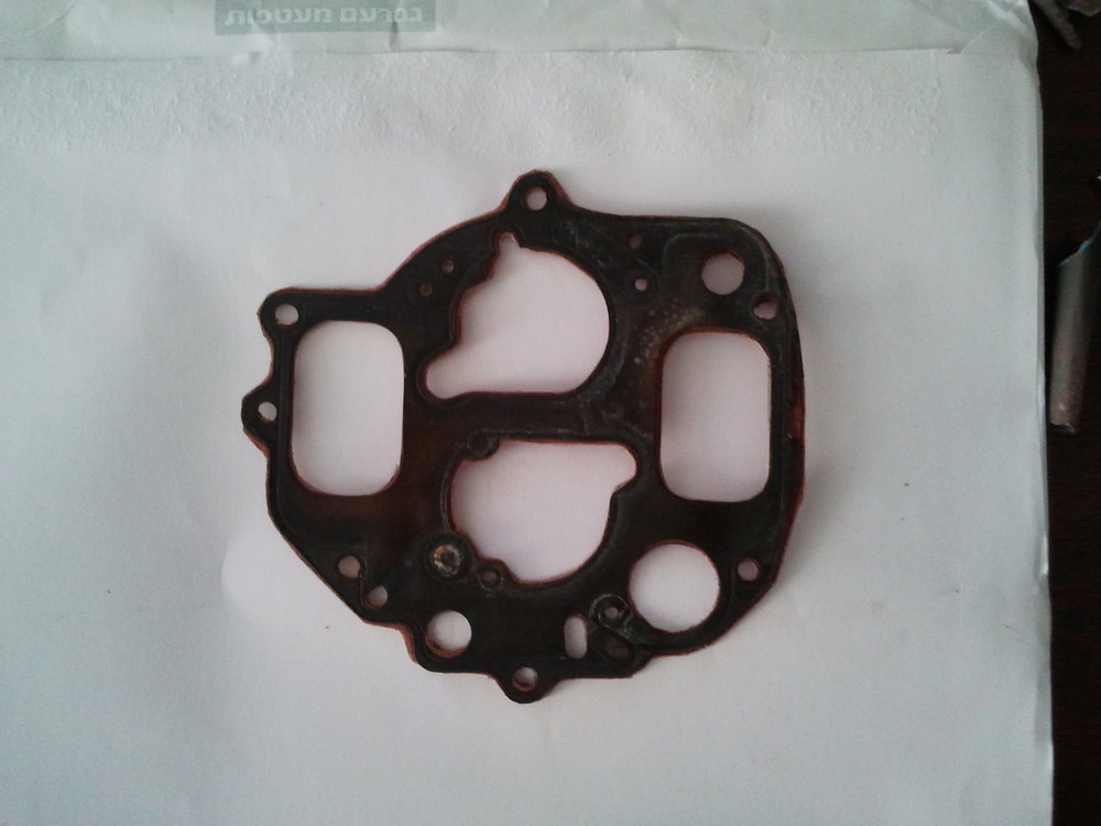

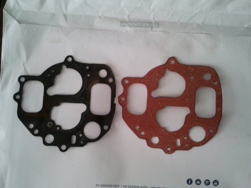

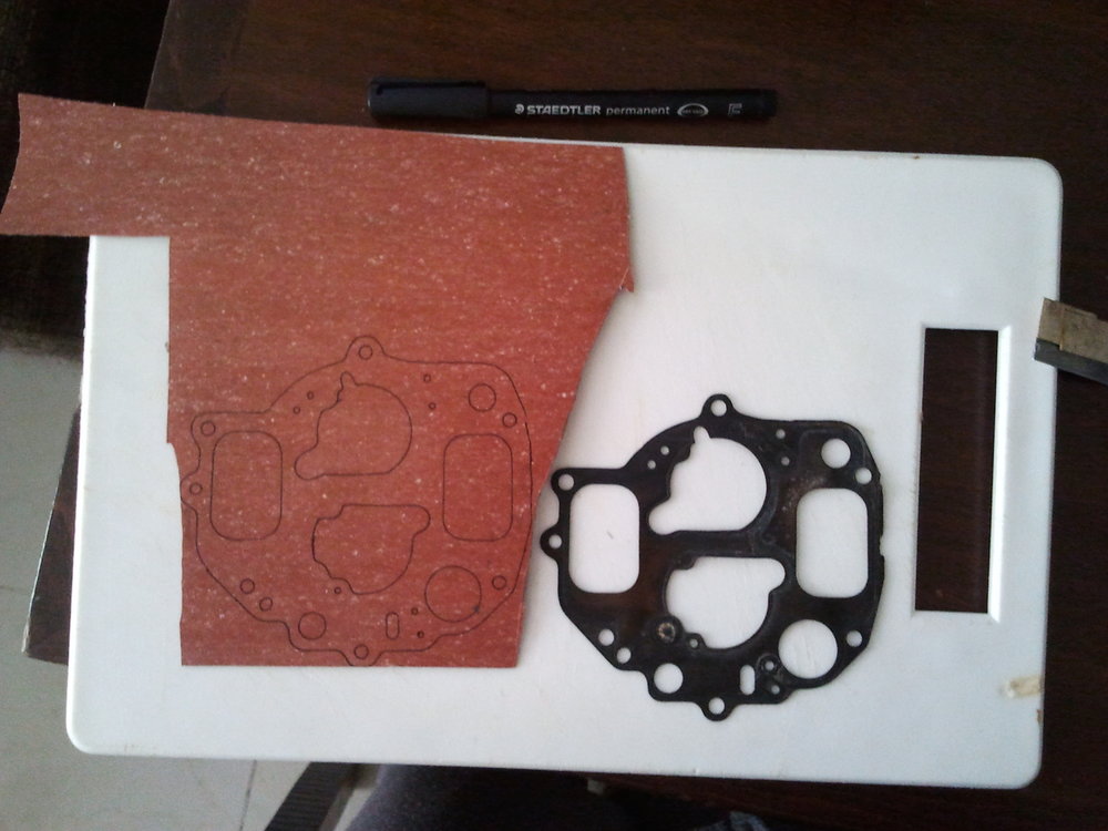

כן גם אני מכיר (מהאינטרנט) את צביקה ואודות הניסיון הרב שלו בקרבורטורים.
רק שלא ידעתי את המספר שלו, לאחר חיפוש קצרצר מצאתי.
דיברתי איתו היום, אנו מנסים לאתר קיט.
אני יעדכן בהמשך.
תודה

בשעה טובה ומוצלחת הרכב היום הניע והתייצב בצורה מרשימה אודות השיפוץ קרבורטור שאני עשיתי,
וחסכתי עוד כמה מאות שקלים על שיפוץ או החלפה.
נבדק מתח טעינה 17 volt !!! :shock:
הוכנס הילוך לראשון ורוורס יש תגובה.
כמובן שצלמתי רק חבל שבפלאפון החליפי שלי, איכות ירודה מאוד, אבל הכי חשוב שאפשר להמשיך הלאה בחיוך!

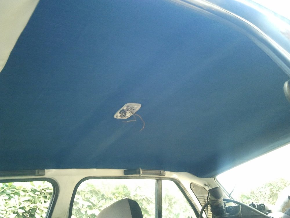

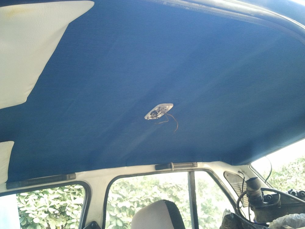

שלום, אם כבר הוקפץ אז אולי הגיע הזמן לעדכון קצת אך ללא תמונות (נשבר לי מהמצלמה בפלא החליפי) אולי יהיו בהמשך...
ראשית, ירון למה התכוונת?
אז מה השתנה מאז :
הגיעו הווסת והפחמים לאלטרנטור מצרפת, הוחלפו והולחמו על-ידי, אתמול הרכב הונע ונמצא מתח תקין של 14.2
טנק הדלק הורכב ואפילו המצוף ששיפצתי עובד!
גג הרכב הפנימי חודש בבד מיוחד בצבע הדש-בורד והדיפונים (כחול)
מיסב קדמי ימין הוחלף וסט אטמי גריז בנאבה גם כן הורכבו,

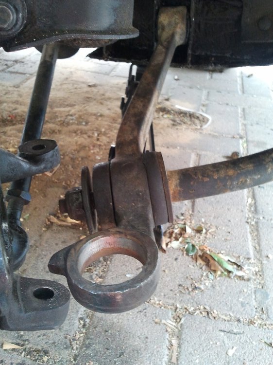

אבל לצערי בזמן הרכבה של הנאבה חזרה נשבר הבולג'ויינט - יומיים חיפשתי במרכז אחר פיתרון חליפי אך לשווא,
ושוב פעם פניתי לאיביי שם נמצא הפתרון לחדש. (נקווה שלא יהיו הפתעות מיותרות- אמורות להיות ביבוא חלק זה? )
אם יש למישהו זרוע או בולג'ויינט בשבילי אני ישמח לקנות!
(למיטב הבנתי הזרוע מתלה ששייכת גם לרכבים הבאים: רנו 14, פיג'ו 104, טלבוט סמבה)
אז ככה הרכב כרגע על 3 גלגלים מחכה לפתרון בתקווה שיגיע, הרכב כאמור מניע, לא ידוע אם נוסע בקרוב אדע.
פורקו הפלסטיקים של ההגה על מנת לנקות חוטים מיותרים, וחיווט מחדש של תקלות שימצאו.
תחתית תא הנהג והקורה סובלת מחלודה שטחית עד בינונית יטופל ובהתייעצויות כאן בפורום כאשר אני יפנה הכל וישיג מצלמה בקרוב.
ויש עוד נושא שמטריד אותי, האלטרנטור במנועי הבוקסר של סיטרואן יושב על הסעפת פליטה בדיוק ביציאה הרותחת,
וכתוצאה האלטרנטור ''בוער'' בהתאם, האם יש דרך למנוע את זה? (ולא נראה לי שיש מקום לתושבת חדשה מאולומיניום)
תודה על הקריאה וסליחה על החפירה!

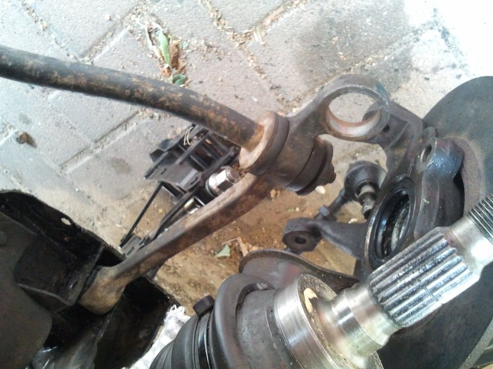

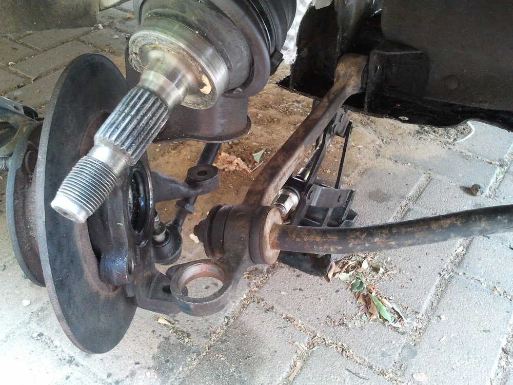

שלום
לגבי הזרוע שאתה צריך, העלה תמונה שנוכל לראות את הצורה ואז אולי אוכל למצוא לך פתרון.
בברכה בני ל.

שלום
בברכה בני ל.
שלום ומצטער על האיחור בתגובה, הרגע צילמתי את הזרוע.
את הבולג'ויינט פירקתי על מנת לחפש בארץ אך לשווא כנראה, אם מכרו אז כנראה קומפלט עם הזרוע.
את החלק הזה: http://www.ebay.com/itm/400558627440 הזמנתי ב-12.5 ונשלח למחרת מבריטניה
יש לי הרגשה שנעצר במכס (נשלח בלי מספר מעקב), אני אמור לקבל הודעה על כך?
(או שפשוט לא קיבלתי את ההודעה הראשונה וזה קרה לי פעם עם המיסב מבריטניה שחיכה בארץ כחודש סתם)
מקווה למצוא פתרון בהקדם כי הרכב עומד על 3 כבר תקופה,
תודה רבה!!!
יניב
