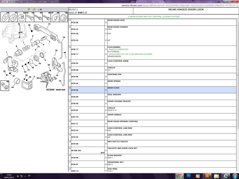

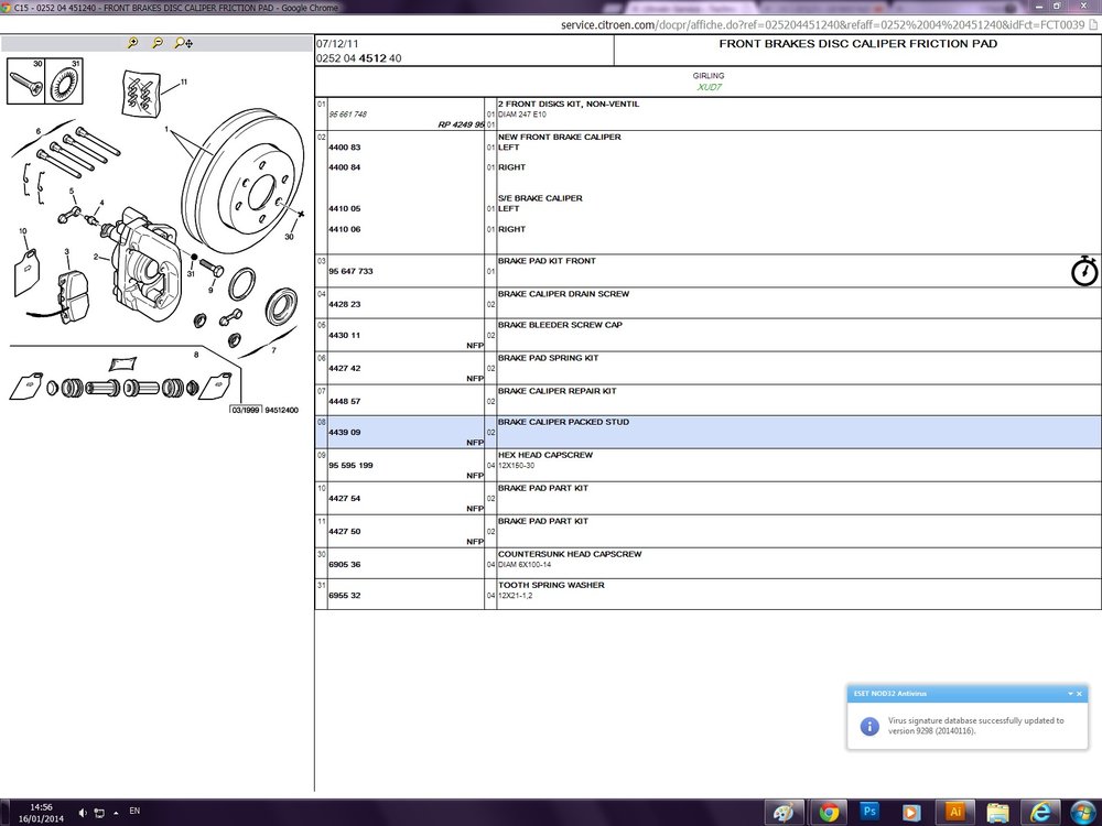

לא הצלחתי לשלוח לך תמונות בפרטי- אני מצרף איורים מהסרוויס בוקס לחלקים שיש ברכב שלי, עדכן אותי אם מתאים לך.
אי אפשר לבדוק תאימות בסרוויס בוקס מכיוון שהויזה כבר לא נמצאת שם... :-(

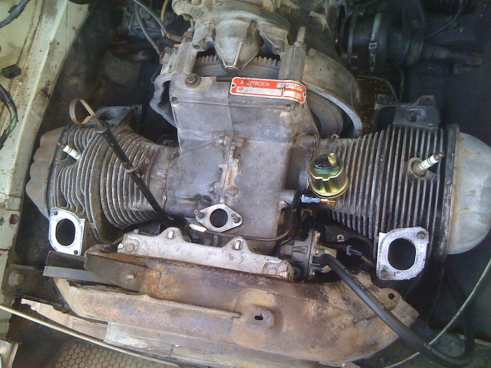

ואתמול סוף סוף היה לי המון זמן פנוי לויזה, הנושא הוקדש למען ניקוי המנוע וסביבתו עם ריסוס חומר מסיר שומנים
ואחריו שפכתי המון מים, חבל שלא היה לי לחץ :| , אבל יש המון הבדל!
פורקו המון חלקים ניתן לראות בתמונות, בינהם הקרבורטור שיעבור שיפוץ\ניקוי ,

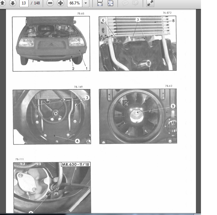

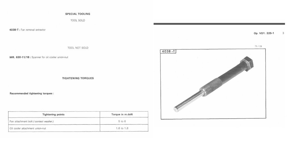

פירקתי עד שנתקעתי במאוורר שדורש מחלץ ספציפי (יש למישהו להלוות לי :conf: ),
כך שלא היה לי גישה ממשית לפירוק רדיאטור השמן (ניקוי האזור והחלפת רצועה)
אך עדיין נוקה חיצונית ברמה טובה, פנימית יזרום שם פלאשינג לפני הטיפול.
חייב לציין שלקח המון זמן להגיע לפירוק זה עקב חוסר גישה :lol: מדהים שיש מכונית עם מנוע של אופנוע,
אני עדיין בהלם מכל התענוג הזה ! ואיפה לעזאזל הצרפתים החביאו את הרדיאטור?! :shock::wink:

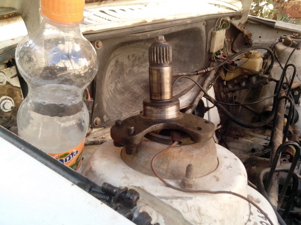

מחלץ ספציפי למאוורר?
המנוע דומה לדה שבו ולפאלאס.
לפי מיטב ידיעתי צריך בוקסה רגילה לפתיחת האום של המאוורר. אצלי 42mm.
תודה רבה לך נראה שהמנעול יתאים, לגבי הקליפר אפשר לנסות אני יכול למסור לך את המידות מרווח ברגים וכו'..
כן אבל אחרי הבורג פולי על המאוורר עצמו יש הברגה יותר גדולה כמעט כמו של פלאג אשר דוחף את בית התבריג של הפולי מנוע.
ומחלץ בבטחה את המאוורר החוצה.
1983 & Opel Astra DTI 2003 , Citroen Visa Club 1982
המאוורר בנוי כקונוס ובזמן הסגירה מתיישב בלחץ, ולכן אחרי הוצאת הבורג הוא נשאר אחוז. אפשר פשוט להכניס מוט לתוך הקדח ולתת מכה קטנה ב 90 מעלות מהכוון של הקדח וזה ישר משתחרר.

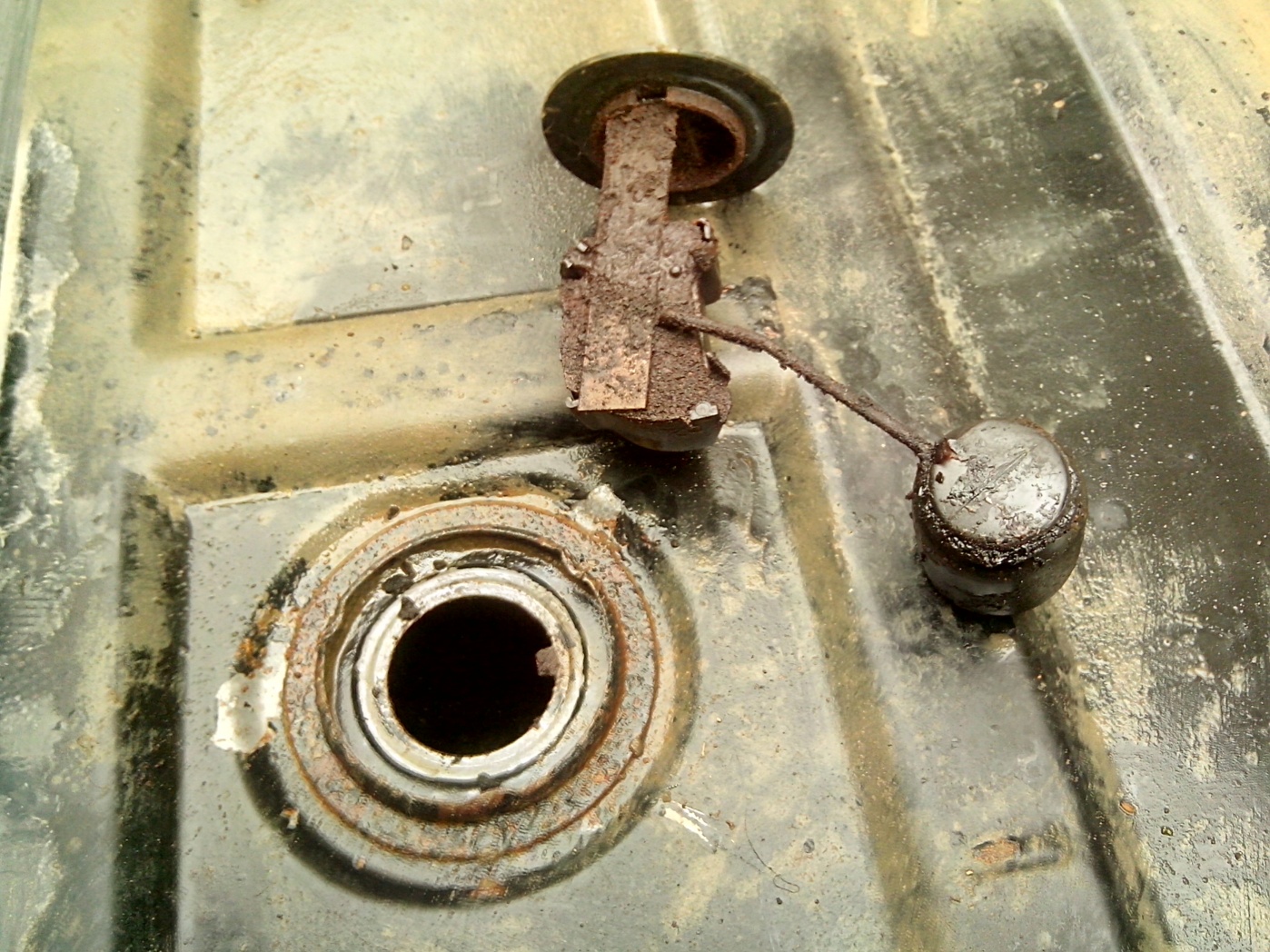

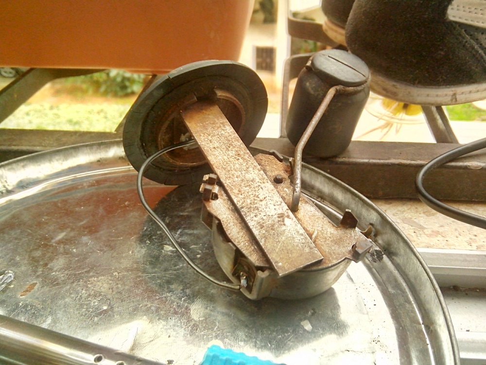

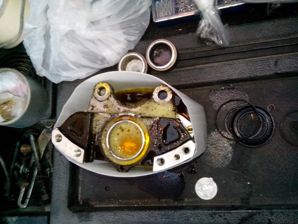

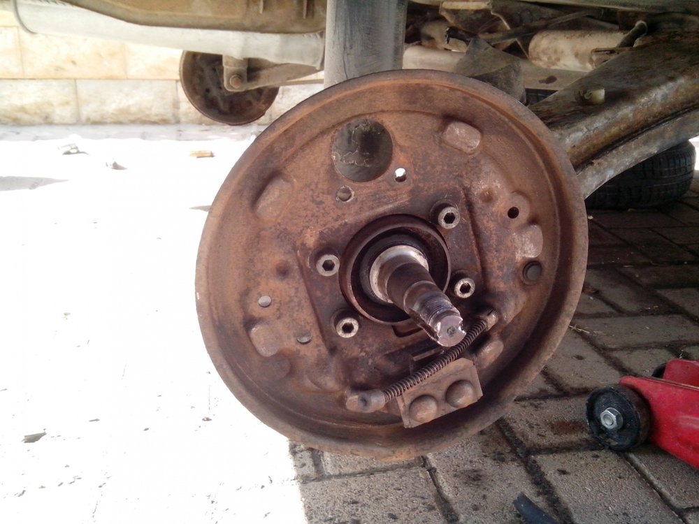

פירוק מיכל הדלק, היה אולי חצי מלא הבנזין היה מסריח ביותר! שופץ לבינתיים המצוף, למיכל מתוכנן ניקוי יסודי.

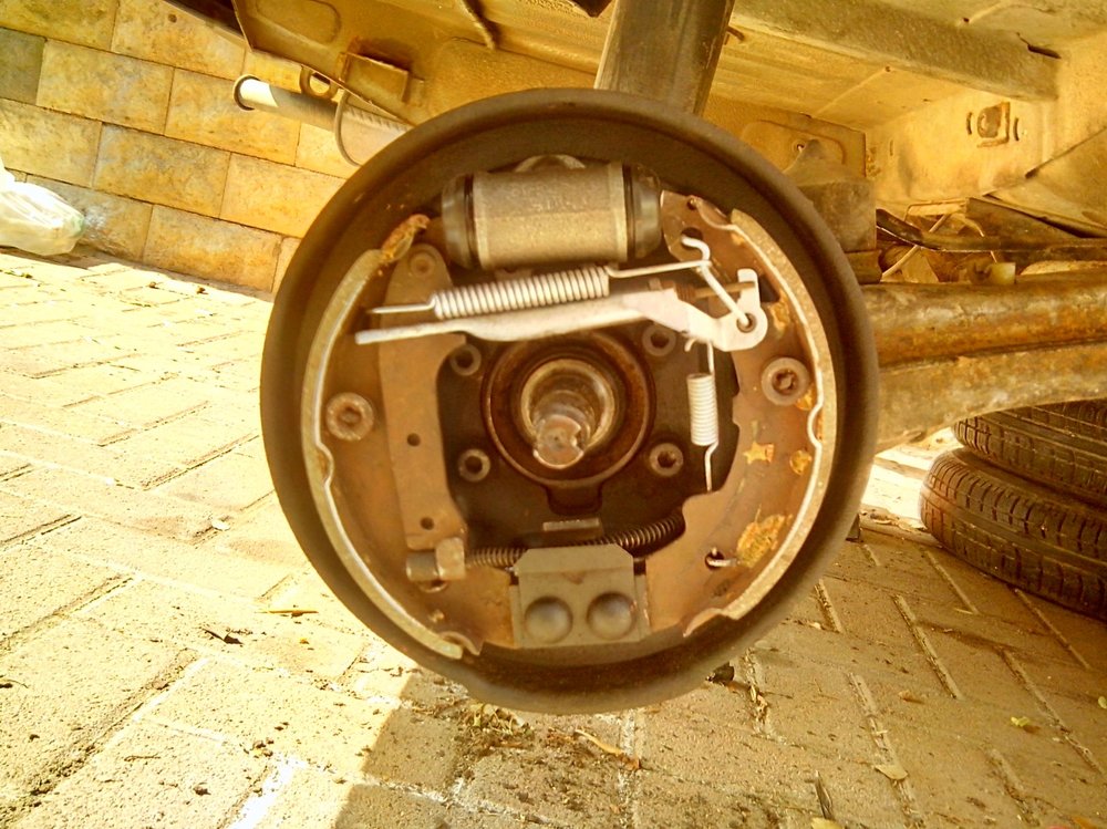

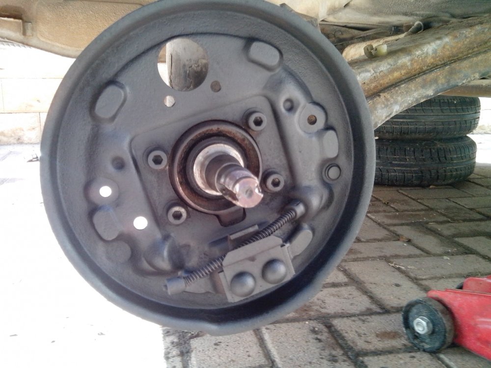

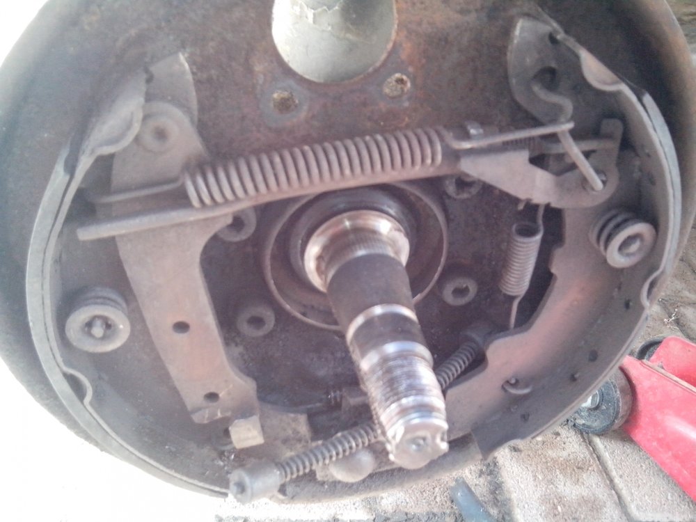

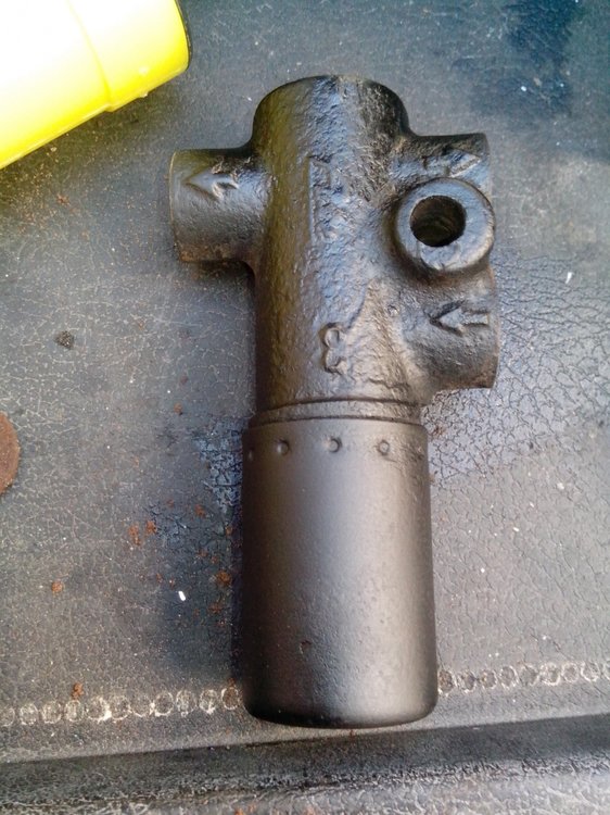

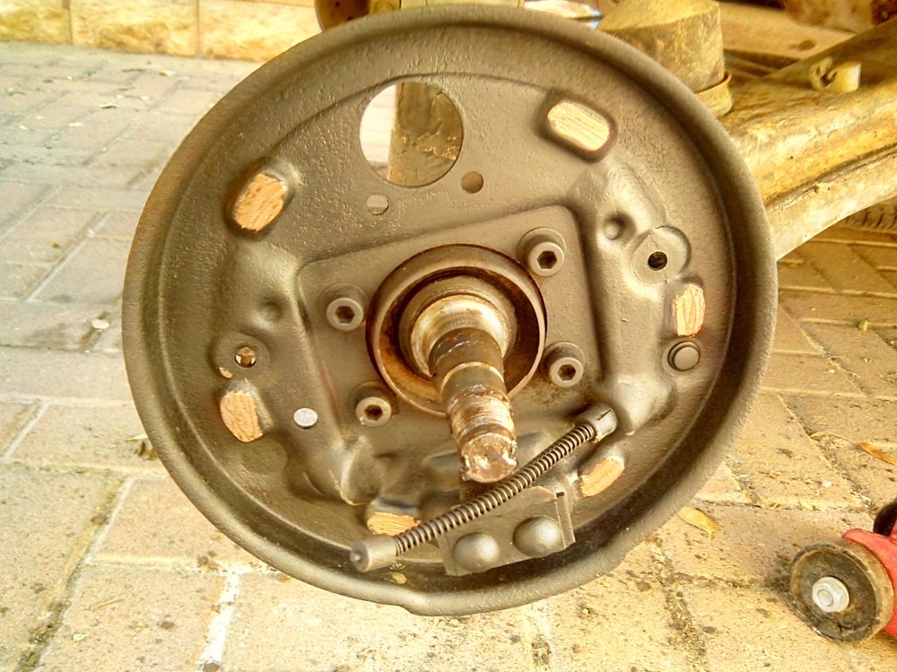

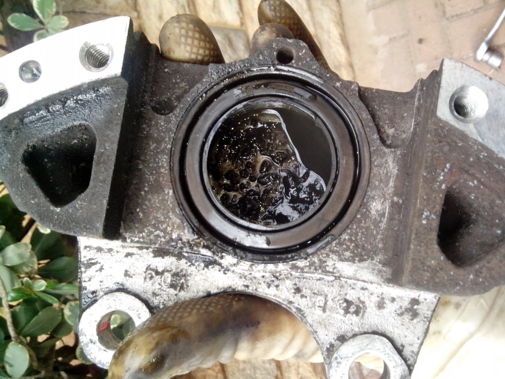

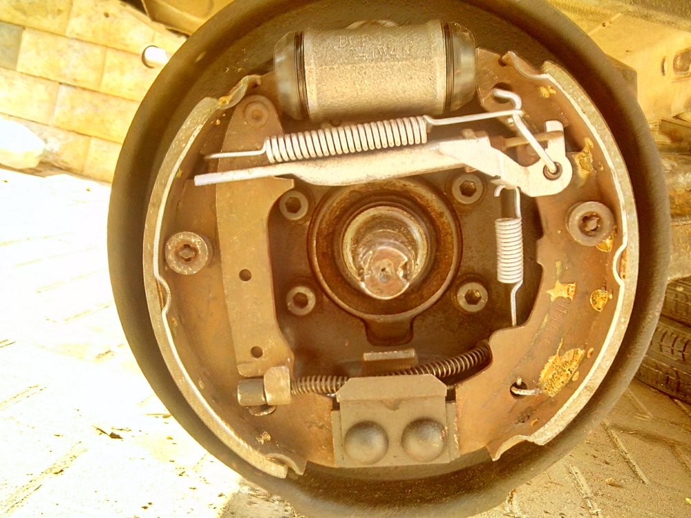

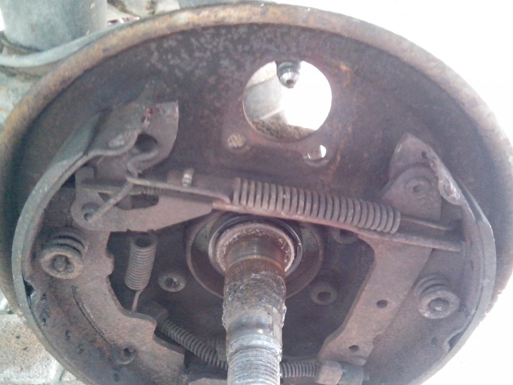

בלמים הוחלפו לחדשים כל הצינורות הגמישים, משאבות אופן אחוריות חדשות, נעלי בלם הודבקו, נוקה האיזור ונצבע ונמרח גריז נחושת.
המיסבים האחוריים במצב טוב נוקו וגורזו מחדש. מגביר\מחלק לחץ אחורי נוקה ונצבע. וקליפר ימיני שופץ.
בהמשך,

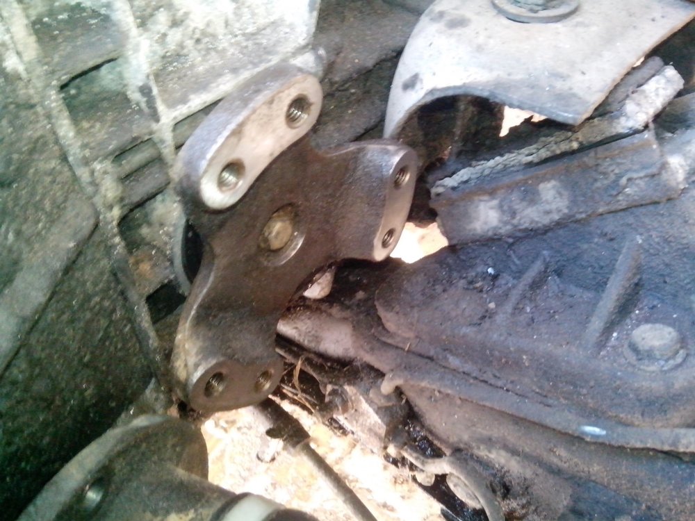

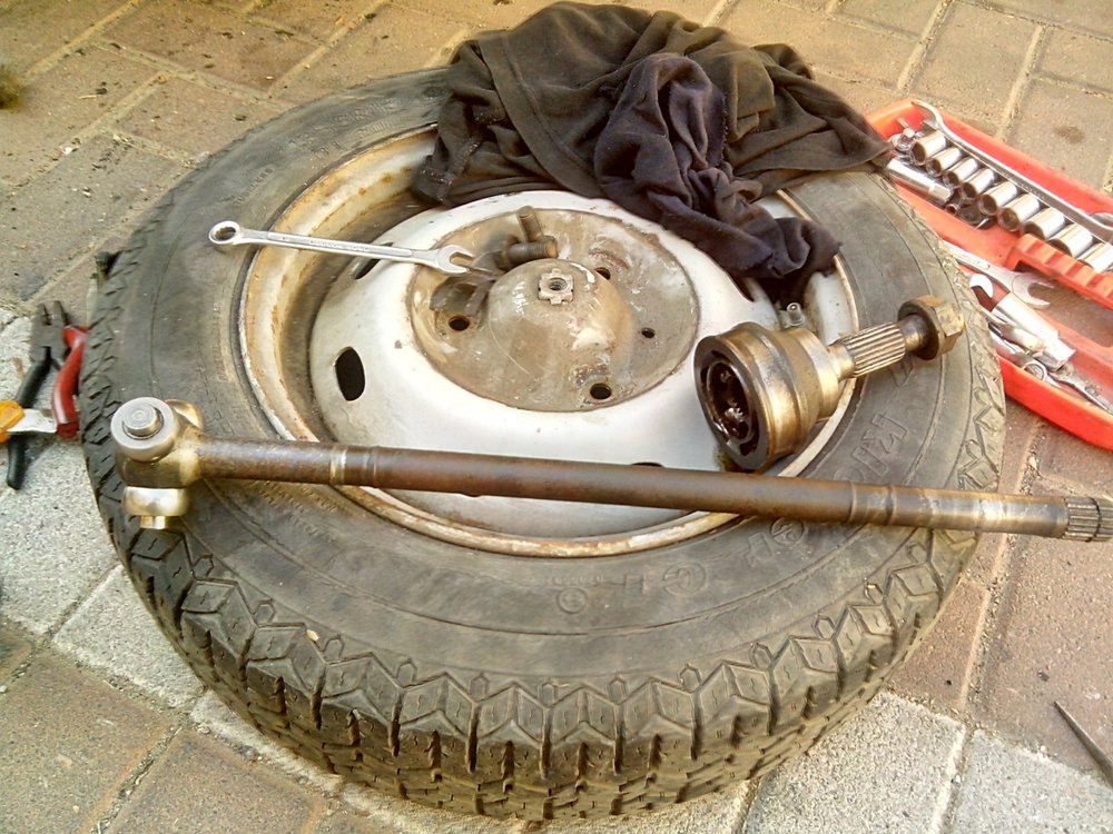

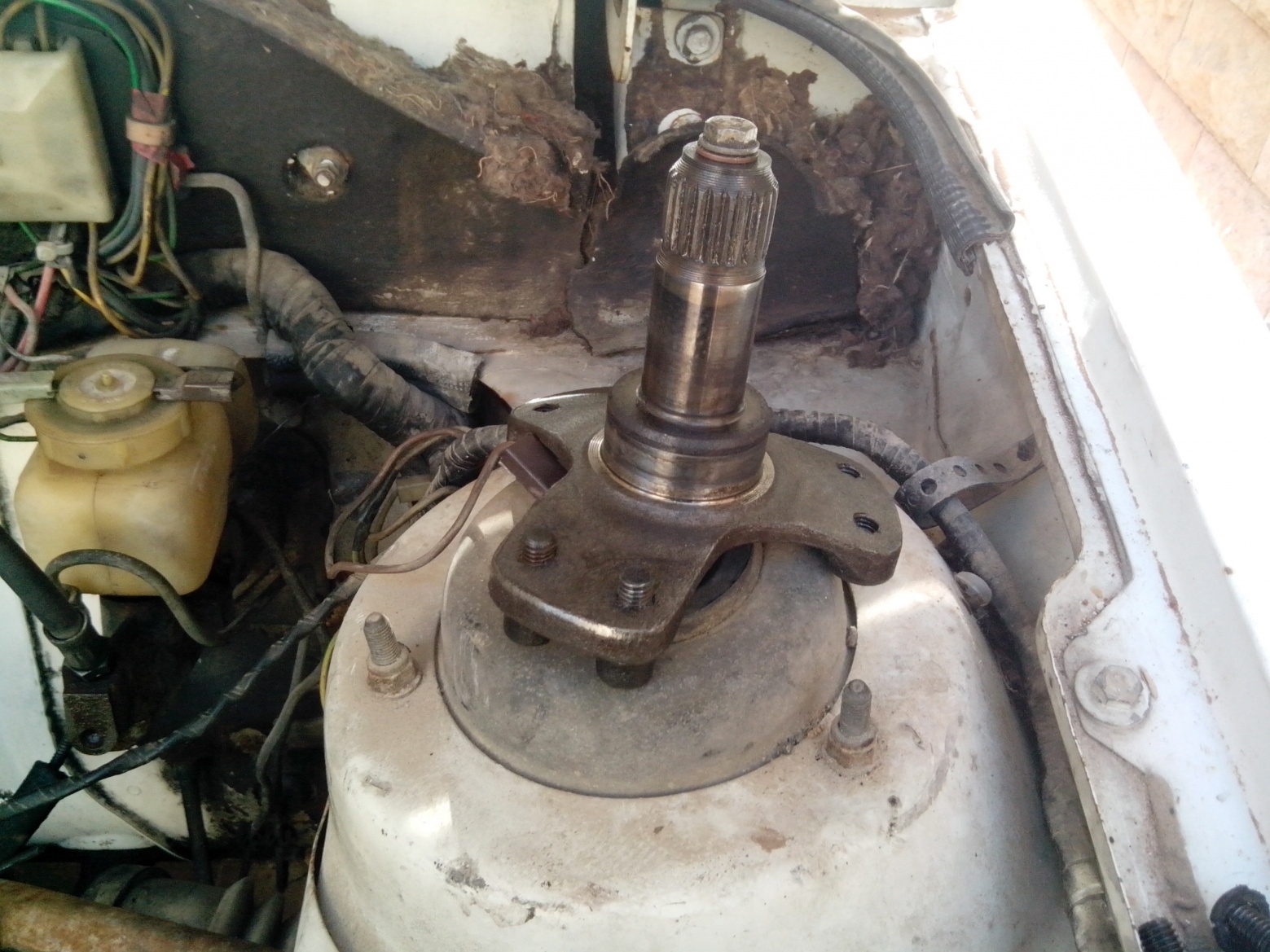

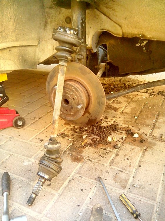

הציריות פורקו יגורזו ויטופלו בהמשך, על הדרך נמצא חופש רציני במיסב הסרן הימיני הקדמי - הוזמן קיט מיסב והוא בדרך.

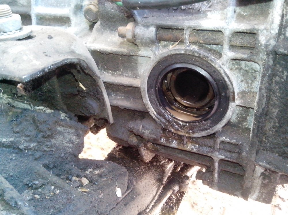

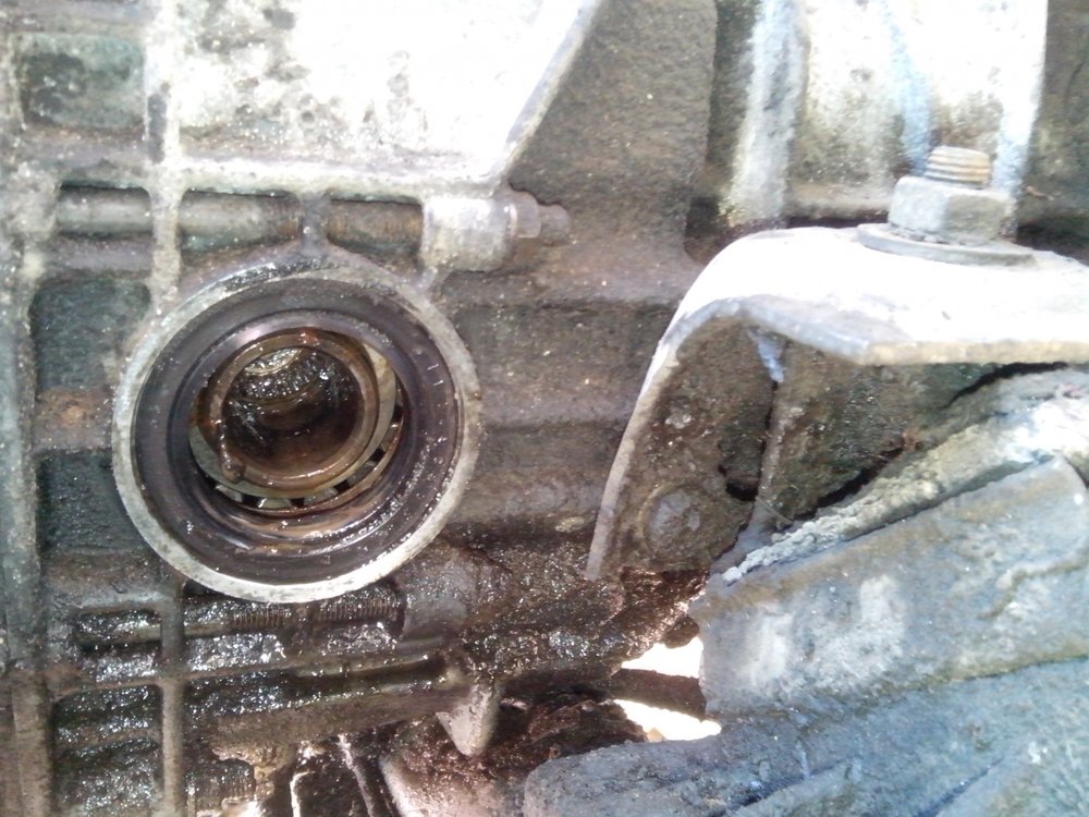

מחזירי השמן של יציאות הציריות מהגיר אשר נזלו ויזואלית פורקו והוזמנו והם בדרכם ארצה.

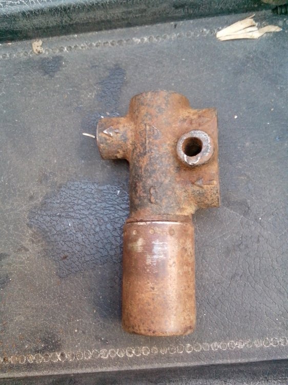

במקביל אני עובד על פרויקט קטן נוסף לרכב - שעון לחץ שמן. ואולי גם בהמשך חום שמן מנוע.
אני מבקש פה את עזרת הציבור :
זקוק לבית מלאכה או מסגריה. אני זקוק לאבן משחזת, מקדח עמוד (או מקדחה ומלחציים) ורתכת.
על מנת לקדם הפרויקט הקטן הזה.עבודה של כ20 דק' (להערכתי) במקום עצמו. באזור המרכז.

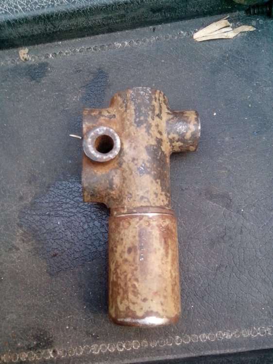

במקור החיישן לחץ שמן מגיע על הבורג , אצלי הוא רותח ונאטם עד שנפגשנו והוא יעבור שדרוג שוב.

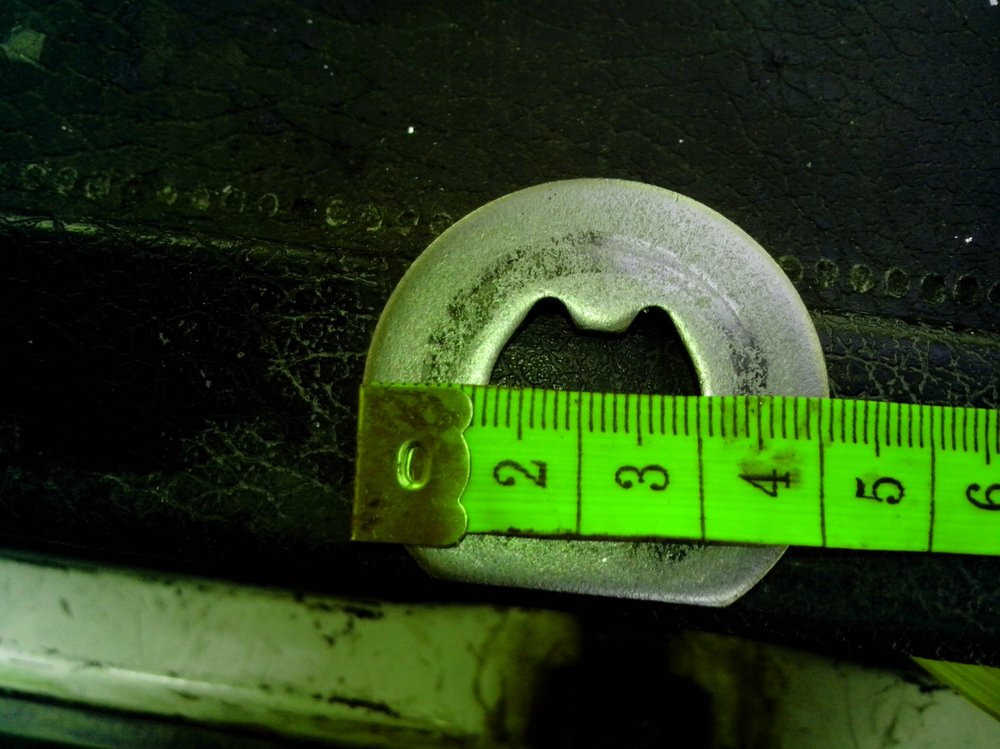

ובנוסף עדין זקוק למנעול דלת , דיסקית למיסב אחורי התמונה עם סרט מדידה צהוב (מאיפה קונים?)
ומאיפה ניתן לקנות מחברים כמו זה? קישור ---> :?:
תודה רבה !
מחברים כמו בקישור ניתן למצוא בחנויות אספקה טכנית רציניות, למרות שגם שם לא יהיה מבחר. החלקים האלה בשימוש בעיקר בתחום המים- פיקוד לאביזרי צנרת בקוטר גבוה (אם לא תהיה לך דוגמא פיזית תבקש מחברים לברמ"ד).
שלח לי את הכתובת שלך בפרטי אשלח לך את מנעול הדלת בתקווה שיתאים.
פשוט הברגה 1/8 NPT די נפוץ נראה לי.

בנוסף למזלי ולשמחתי השגתי ספרות טכנית נדירה של ויזה למינהם בקבצי PDF . מפירוק והרכבה ועד קטלוגים!
בתמונות רואים את המחלץ הספציפי למאוורר אשר דובר קודם בנושא.
מישהו מזהה את ההברגה הדרושה?
