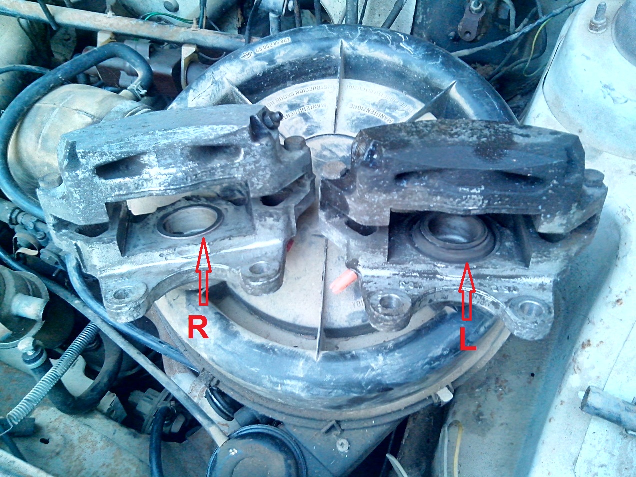

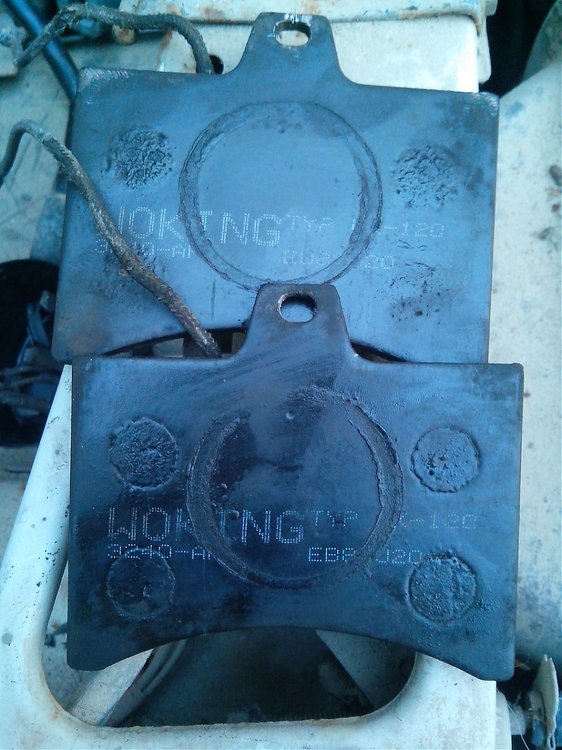

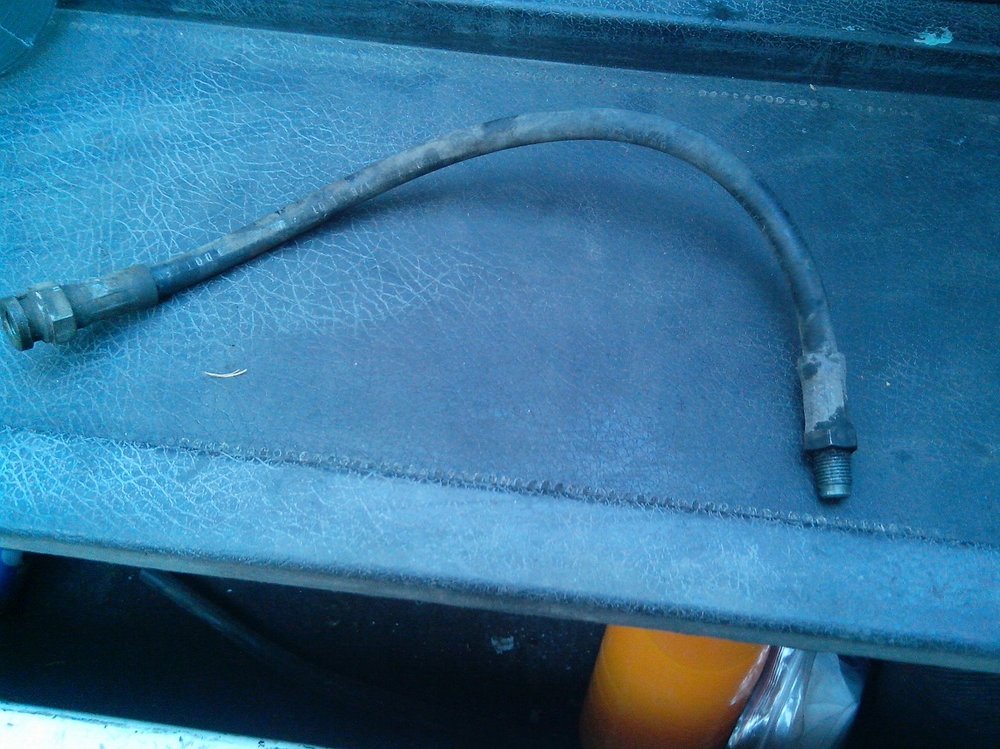

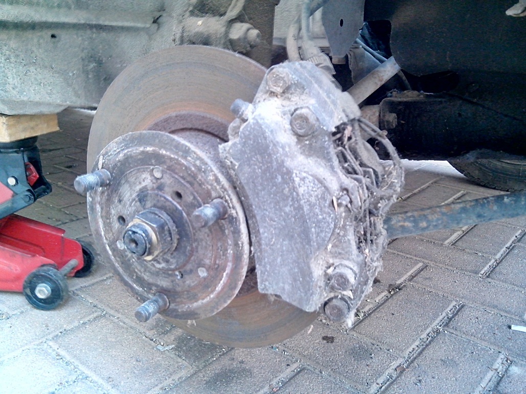

שלום. ראשית תסלחו לסמארטפון הסיני שלי על איכות הצילום הנושא יטופל!

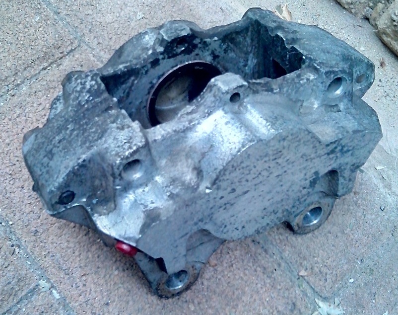

ביום חמישי הקדשתי קצת זמן לפירוק הקליפרים והמשאבה המרכזית,
יש לציין שכל השנים שהרכב עמד היה נוזל בלמים במערכת דבר ששמר על הגומיות לערכתי.
המשאבה המרכזית פורקה ועושה רושם של תקינה ומוציאה לחץ אך האם שומרת? עד לרגע האמת לא אדע,
הקליפרים דו בוכנתיים , וגם לא זהים בבוכנות שלהם!,
קליפר ימיני עושה רושם שתפוס או שזה סוף המהלך שלו. הנושא יבדק (יש למישהו מכשיר בדיקה בלחץ?!)
קליפר שמאל מתפקד מצויין.
עוד לא הרכבו אולי יעברו צביעה קלה.
הצינורות בלם הגמישים דורשים החלפה (יבוא\קניה בארץ ? עוד לא הוחלט) כמו כן גם משאבות האחוריות שתפוסות.
כדי לחסוך בעלויות שיפוץ או החלפה של החלקים, עד רגע האמת לאחר הרכבה וניקוז אני לא ימהר להזמין או לקנות.

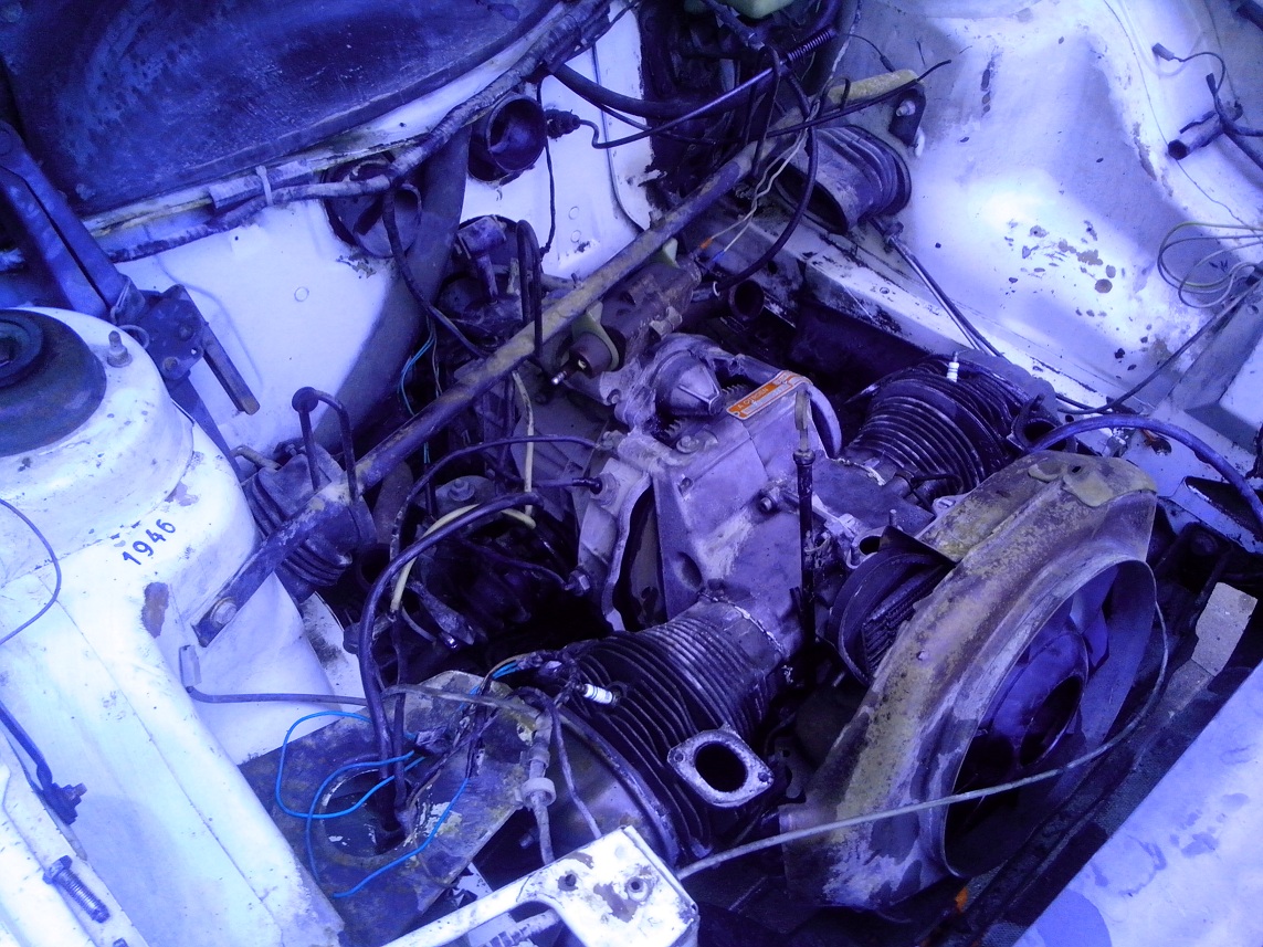

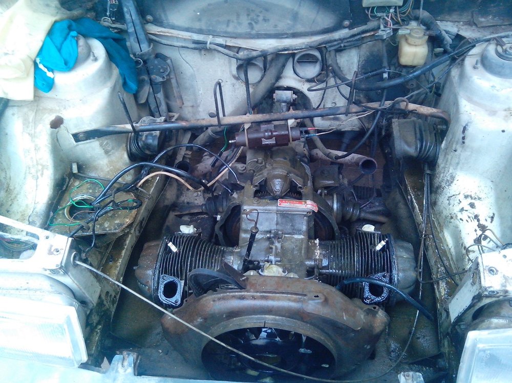

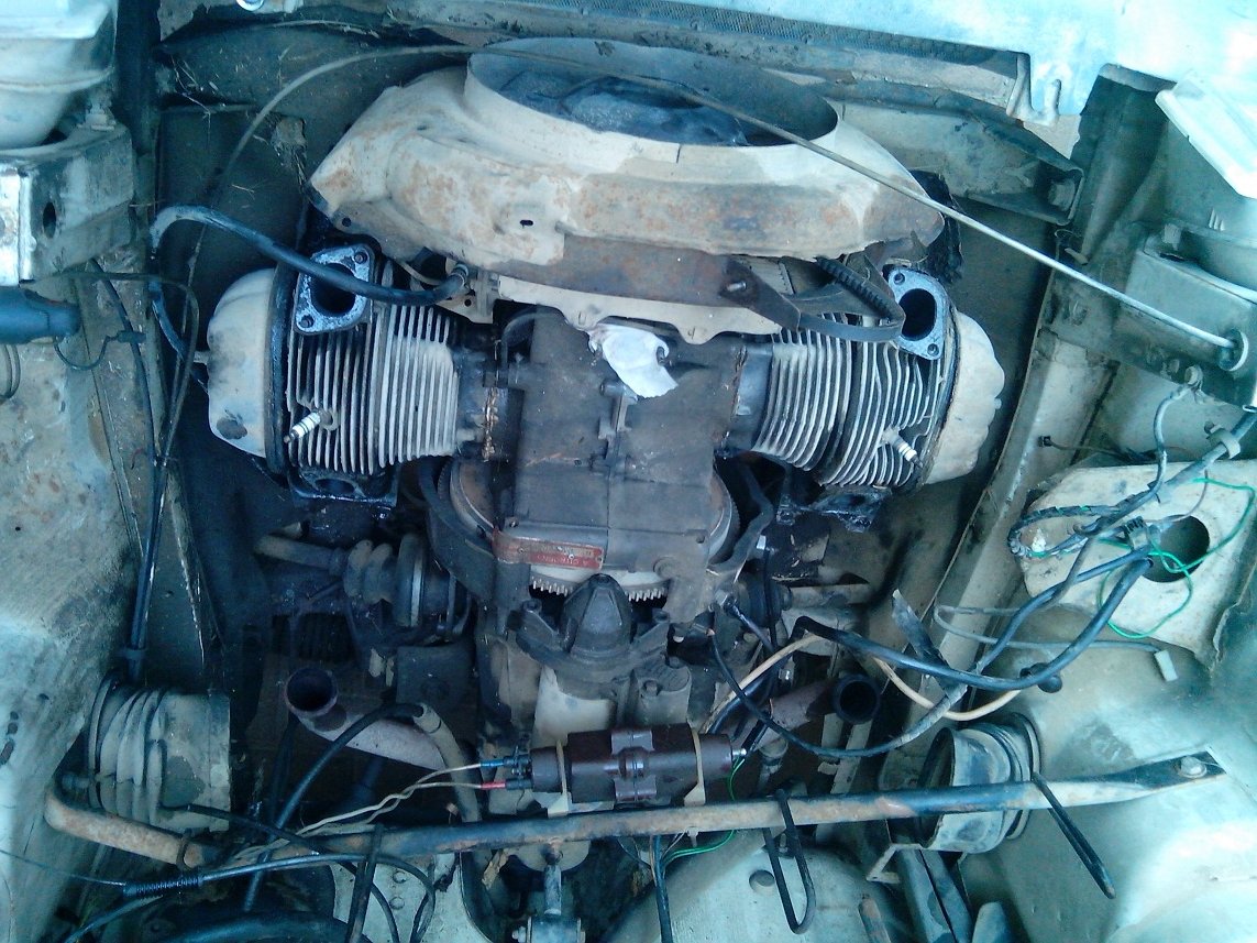

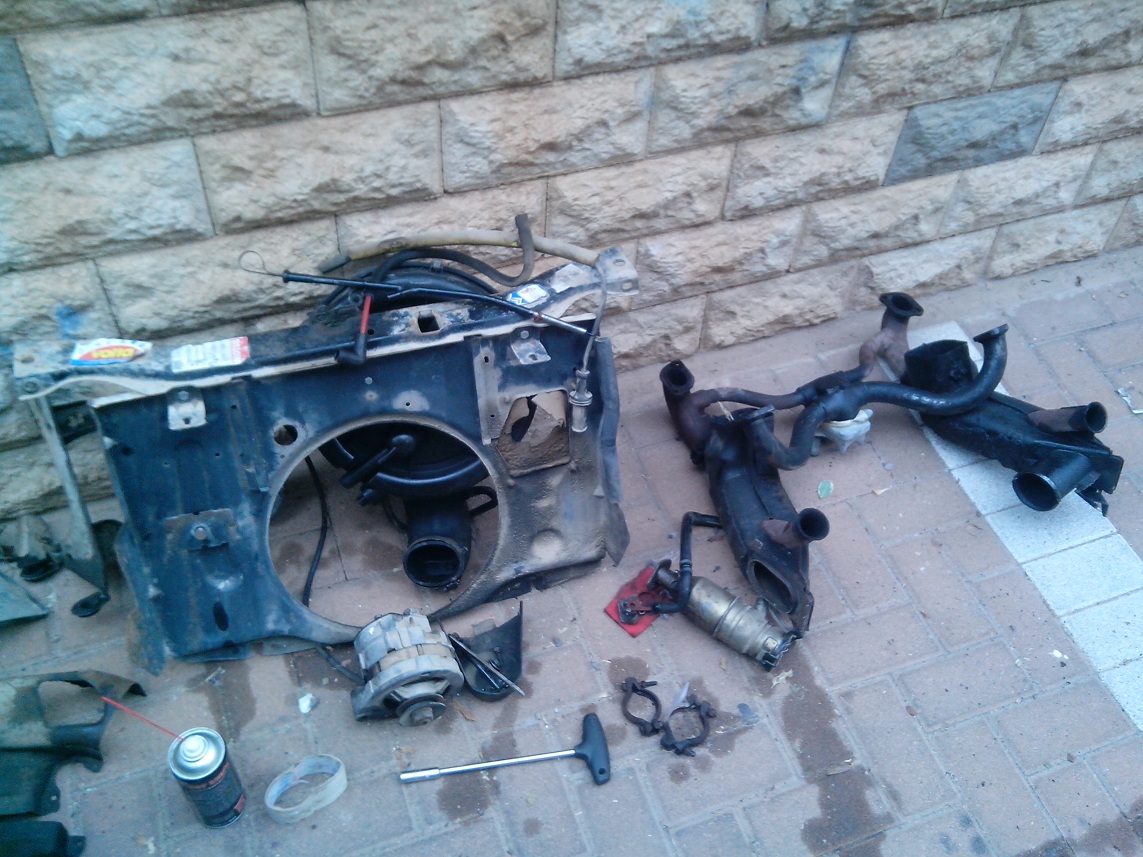

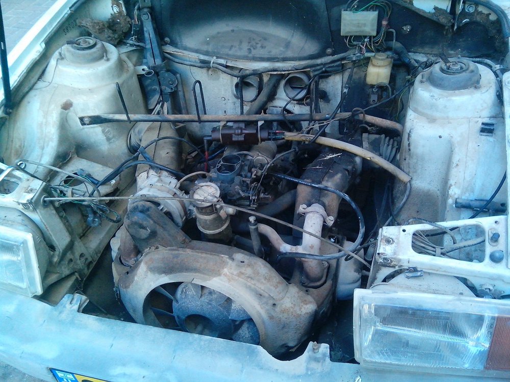

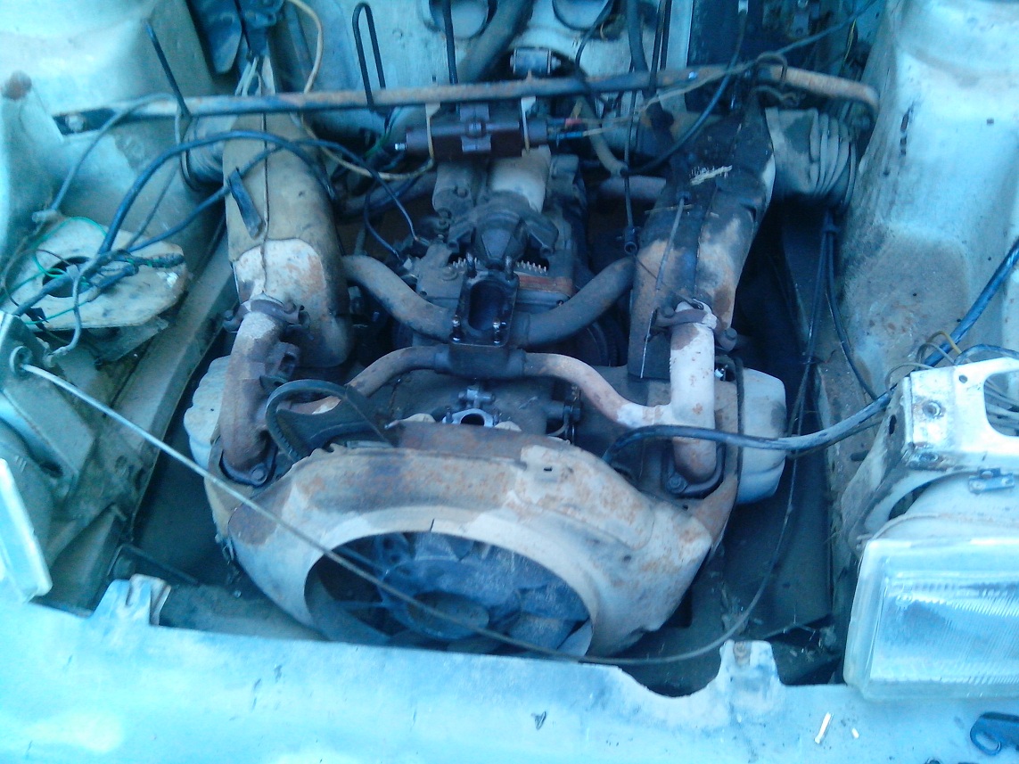

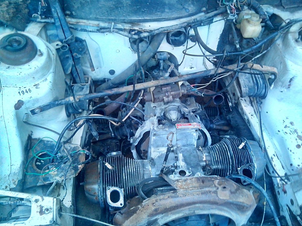

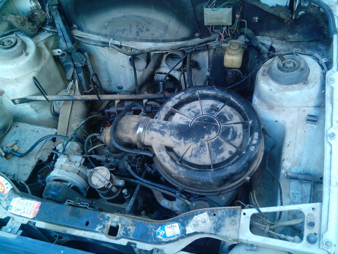

ואתמול סוף סוף היה לי המון זמן פנוי לויזה, הנושא הוקדש למען ניקוי המנוע וסביבתו עם ריסוס חומר מסיר שומנים
ואחריו שפכתי המון מים, חבל שלא היה לי לחץ :| , אבל יש המון הבדל!
פורקו המון חלקים ניתן לראות בתמונות, בינהם הקרבורטור שיעבור שיפוץ\ניקוי ,
פירקתי עד שנתקעתי במאוורר שדורש מחלץ ספציפי (יש למישהו להלוות לי :conf: ),
כך שלא היה לי גישה ממשית לפירוק רדיאטור השמן (ניקוי האזור והחלפת רצועה)
אך עדיין נוקה חיצונית ברמה טובה, פנימית יזרום שם פלאשינג לפני הטיפול.
חייב לציין שלקח המון זמן להגיע לפירוק זה עקב חוסר גישה :lol: מדהים שיש מכונית עם מנוע של אופנוע,
אני עדיין בהלם מכל התענוג הזה ! ואיפה לעזאזל הצרפתים החביאו את הרדיאטור?! :shock::wink:
