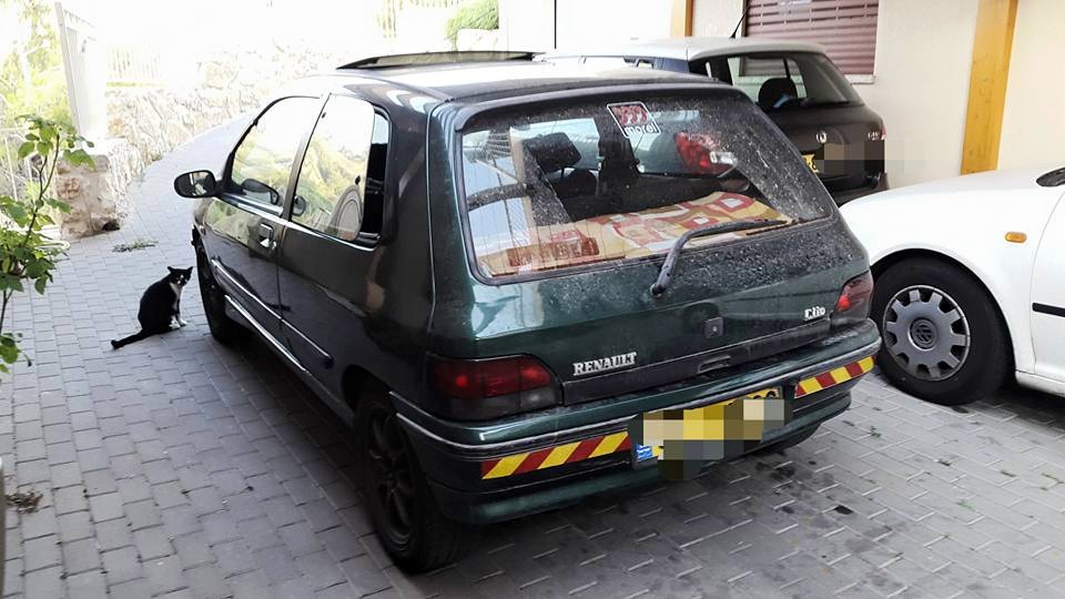

  14. רנו קליאו RSI שנת 1995 - רכב מיושן לא אספנות, פוטנציאל להפוך למצב תצוגה שישמר לשנים בהשקעה אפסית, לפרטים מלאים ויצירת קשר: http://www.carsforum.co.il/vb/showthread.php?575410-%D7%9C%D7%9E%D7%9B%D7%99%D7%A8%D7%94-%D7%94%D7%97%D7%9C%D7%A4%D7%94-%D7%A8%D7%A0%D7%95-%D7%A7%D7%9C%D7%99%D7%90%D7%95-RSI-%D7%A9%D7%A0%D7%AA-1995-(%D7%9E%D7%A0%D7%95%D7%A2-1- למי שלא מכיר - ה-RSI היא גרסת הספורט ה"נורמטיבית" של הקליאו דור ראשון (בניגוד לוויליאמס לדוגמא), והיחידה שהובאה לארץ באופן סדיר. מנוע 1.8 ליטר שמפיק 110 כ"ס בשילוב עם רביעיית דיסקים, שילדה מדהימה, צמיגים רחבים ועוד הרבה יוצרים חווית נהיגה שנדיר למצוא, בסגנון של 205 GTI ושאר הצרפתיות הקטנות והספורטיביות. כיאה לגירסה הבכירה של הדגם היא מאובזרת בכל טוב כולל סאנרוף חשמלי, חלונות חשמל (של הנהג אפילו אוטומטי), נעילה מרכזית עם שלט, שעונים לכל דבר (כולל טמפ' + לחץ שמן, וולט, כמות שמן וכו'), כיסאות אוחזים, פנסי ערפל, הגה כוח מצופה עור, ג'אנטים מגנזיום, מזגן מקורי (נדיר לשנה) ועוד הרבה דברים קטנים שהופכים נסיעות יום-יומיות להרבה יותר נוחות ומהנות. הקליאו הזו ספציפית שמורה במצב שמכבד מוזיאון אירופאי, מקורית 99%, שמורה ומטופלת ברמה הגבוהה ביותר.
  15. רנו קליאו RSI שנת 1995 למי שלא מכיר - ה-RSI היא גרסת הספורט ה"נורמטיבית" של הקליאו דור ראשון (בניגוד לוויליאמס לדוגמא), והיחידה שהובאה לארץ באופן סדיר. מנוע 1.8 ליטר שמפיק 110 כ"ס בשילוב עם רביעיית דיסקים, שילדה מדהימה, צמיגים רחבים ועוד הרבה יוצרים חווית נהיגה שנדיר למצוא, בסגנון של 205 GTI ושאר הצרפתיות הקטנות והספורטיביות. כיאה לגירסה הבכירה של הדגם היא מאובזרת בכל טוב כולל סאנרוף חשמלי, חלונות חשמל (של הנהג אפילו אוטומטי), נעילה מרכזית עם שלט, שעונים לכל דבר (כולל טמפ' + לחץ שמן, וולט, כמות שמן וכו'), כיסאות אוחזים, פנסי ערפל, הגה כוח מצופה עור, ג'אנטים מגנזיום, מזגן מקורי (נדיר לשנה) ועוד הרבה דברים קטנים שהופכים נסיעות יום-יומיות להרבה יותר נוחות ומהנות. הקליאו הזו ספציפית שמורה במצב שמכבד מוזיאון אירופאי, מקורית 99%, שמורה ומטופלת ברמה הגבוהה ביותר. קצת עליה: היא עברה 140 אלף ק"מ, אני היד ה-5, טסט עד לחודש 12 השנה, אצלי כמה חודשים ונמכרת בצער רב עקב צריכת הדלק שלה שממש לא תואמת את הצרכים שלי. טופלה עד הבעלים הקודמים במוסך "גבע", ולאחר בדיקה איתם התברר שאכן לא נחסך עליה אפילו לא שקל אחד. מה היא עברה לאחרונה (או אצלי או אצל הבעלים הקודמים): רביעיית ג'אנטים חדשים איכותיים וחזקים (לא זבל סיני), המקוריים יימסרו לקונה רביעיית צמיגים יוקוהמה S-drive שעברו פחות מ-2500 ק"מ (כנ"ל הג'אנטים) מנוע צעדים חדש, צנרת מים חדשה, משאבת מים חדשה, קלאצ' וולאו מקורי חדש, אלטרנטור משופץ, בולמים אחוריים חדשים מצרפת, פלאגים חדשים, שמן מנוע Liqui moly MOS2 כולל פילטר שמן מקורי חדשים, פילטר אויר חדש, פילטר דלק חדש, משאבת דלק נוקתה, ועוד הרבה דברים ששכחתי - בקיצור הרכב מלוקק. ד"א כל הנ"ל לא עברו יותר מ1500 ק"מ. מה לא מקורי: אנג'ל אייז קדמי עם תקן אירופאי (נקנתה ככה) ג'אנטים וצמיגים הנ"ל מערכת שמע איכותית מאוד עם חיווט זהב והתקנה בהתאמה אישית המזגן עצמו עובד מצוין (בעל שני מצבי קירור) אך המאוורר הפנימי עובד רק לפי מצב רוח (כנראה בעיית מגעים) הגה כוח קיים אך מנותק למשוגעים לדבר - מומלץ אז בקיצור כמה אני מבקש עליה? לאור כל ההשקעה הנ"ל ושווי הרכב במצבו אני דורש מחיר קצת גבוה לשנה, אבל כשעולים על הרכב מבינים - 13 אלף ש"ח, לא כולל המערכת, ואין גמישות בכלל (כבר התמקחתי עם עצמי כדי לחסוך זמן). על המערכת אפשר להסתדר או החלפה על רכב יותר זול, והכי קריטי - חסכוני בדלק (לא קוראני!) 0533349930 איתמר או [email protected]
