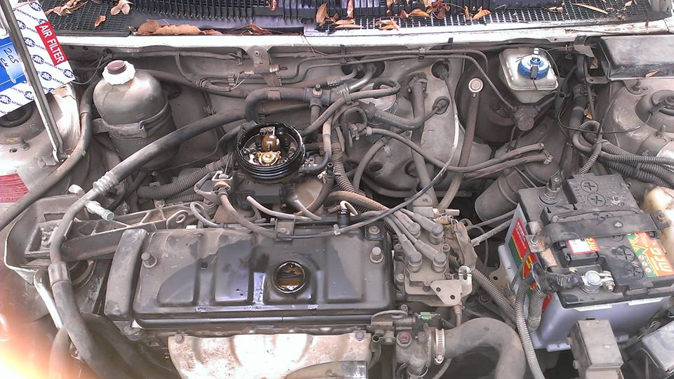

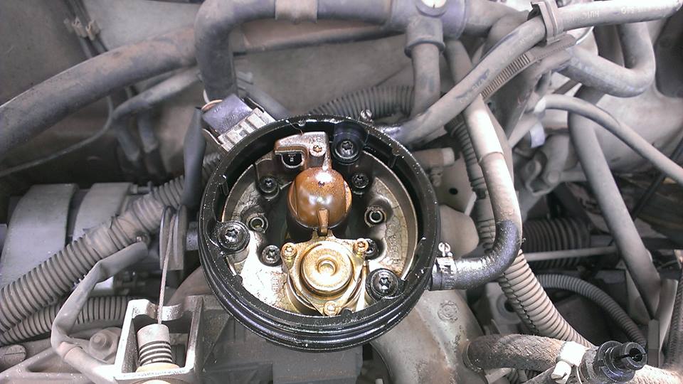

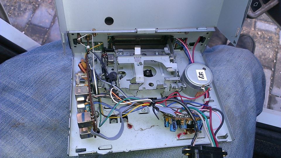

תודה רבה! אתמול והיום היתה התקדמות קטנה... הוחלפו: שמן מנוע (יצא רק ליטר וחצי ), פילטר שמן, פילטר אויר ופלאגים. הבעיה במגב האוחרי סודרה, עכשיו עובד מצויין. הרדיו המזדקן שהותקן אי שם בשנת 1996 נפתח ותוקן, ואפילו מתברר שיש לו יציאת AUX כך שכל עוד הוא עובד הוא לא יוחלף . ניקיון מערכת ההזרקה הביא לכך שמהאגזוז יוצא אויר צח (לא בדיוק אבל ניחא)... אחרי הסופה אחליף את צנרת הדלק בתא המנוע וכמובן את הפילטר, אצבע עם ממיר חלודה וספריי זפת מתחת למצבר להגנה מפני חלודה, ואנקה את מערכת הקירור וארכיב טרמוסטט, שמסיבה לא ברורה לא נמצא. טיול לרוב הפירוקיות באיזור הניב תוצאה, ועכשיו נשאר להשיג רק שפריצר אחורי ובקליות איתות קדמיות. אם יש למישהו רעיון איך להדביק את הסמלים הכי חזק שאפשר אשמח לעצות (סמל פיג'ו קדמי - פלסטיק לפלסטיק, סמל 1.4i בכנף - אלומיניום לפח, וסמל 205 אחורי - פלסטיק לפח).
