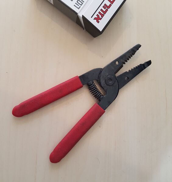

לפני כשעה, ברווז כתב:
אתה צודק, ואני לא צריך חושף אוטומטי. באותה מידה יכלתי להשתמש בדרעק-תצורת-פלאייר-עם-בורג-כוונון שעולה גרושים ושווה פחות מכך (גם עם כאלו אין לי ניסיון אישי חיובי, בנוסף לפידבקים שקיבלתי על פירמות ספציפיות). אבל אם זה יקל על החיים שלי, ויהפוך משהו שאני לא מת עליו (אני לא ממש אוהב עבודות חשמל\אלקטרוניקה. כבר אמרתי את זה בעבר) ליותר קל, אדרבה. (והיי צי להוסיף סביב 20$ כדי לקבל משלוח חינם, על הכלי הזה הייתי צריך להוסיף גם מסרט למשלוחה בשביל מה שבאמת רציתי מאמאזון )
ראיתי את שלך עכשיו תראה את שלי.
הכלי הזה משרת אותי כבר 15 שנים והוא מקלף יופי בידוד של חוטים במידות המצויינות עליו. כלי כזה עולה בערך כמו מנת פאלפל.
מי שבאמת מתעסק על בסיס יומי ביצור של רתמות וחיווט חשמלי לא קונה מכשיר תוצרת IRWIN אלה כלים הרבה יותר טובים מהמותג הזה.
תהנה.
איזה כייף לי :)
לפני 36 דקות, מרק10 כתב:
ראית את החדש, לא את הישן (מעל עשור) שמשרת אותי לקטרים הקטנים נאמנה.
וכמו שאמרתי, לא היה לי נוח לחשוף כבלים רב גידיים. אין לכלי הזה אופצייה כזו.
