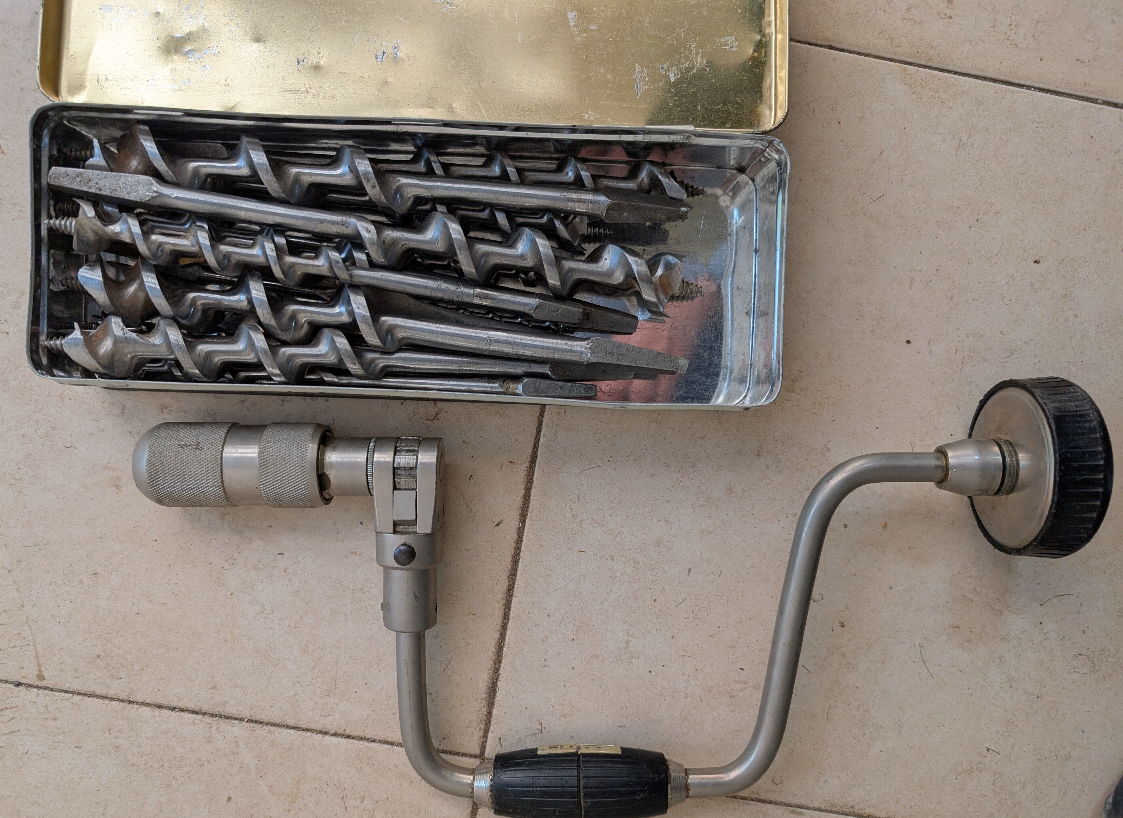

במסגרת סידור המחסן עברתי עוד על כמה כלי עבודה ישנים של אבא ז"ל.
מאוד יפה המקדחה הידנית הזאת - היא מאפשרת קידוח קטרים די גדולים בעץ. יש לה מנגנון ראטצ'ט אם עובדים במקום עם גישה מוגבלת, אבל יותר נוח לסובב את הידית בתנועה מעגלית רציפה.
אין לי מה לעשות איתה אבל חבל לזרוק את זה.
שימו לב שהבסיס של המקדחים מרובע - אי אפשר להכניס אותם לפוטר של מקדחה חשמלית.

יפה, יש לי סט דומה, הראצ׳ט הוא פיתוח מאוחר יחסית ומאוד שימושי למקומות צרים.
אשמח לעזור לך להיפטר מזה...

מקדחי AUGER חמודים.
נראה שזה סט באיכות גבוהה, יש לך בבקשה עוד פרטים? הסתקרנתי. מאד אשמח לשמוע עוד.  אין על הסט חלודה, אבל זה נראה כמו משהו ישן יחסית, ולא כמו המודרניים (המקדחים המודרניים מזכירים לי "לפלף" של חוטי חשמל, הספירלה שלהם שונה וקצת שמנמנה יותר)- תמונה להמחשה:

לפני 4 שעות, amosbmw כתב:
זה מרובע כדי שלא יחליק, כמו מברז.
סט יפה מאוד!
מה הקשר...
קודם כל שמברזים הם עם מרובע, לא עם טרפז "קוני" כמו פה. המרובע גם קטן, ולא מוארך.
גם הידית שלהם נועדה לתפיסת ריבוע.
אותו הדבר לגבי בוקסות.
לגבי למה במקדחים האלו הקנה נראה ככה, זו שאלה יפה שאחקור אותה לעומק. במודרניים, שים לב שזה קנה אחר. נראה משושה, שמתאים לחלוטין לתפיסה בכלים מודרנים כמו מקדחת עמוד, מברגות וכולי.
הניחוש שלי הוא שמדובר פה על קלות הייצור של המקדחים הישנים וגם של התפסנית במקדחה, הצורה המרובעת מאפשרת ייצור המוני בקלות יחד עם יתרונות של העברת כח (כמו שציינת). קנה משושה גם הוא מאפשר את העברת הכח בצורה טובה מאד, אבל זה מצריך יותר מאמץ בייצור, ובמיוחד כשיצרו מקדחים כאלו בצורה ידנית ע"י נפח. לגבי התפסניות, אין לי מידע כרגע.
צריך להתחיל לחרוש את המירשתת, הסתקרנתי.
אני כן יודע שבכלים מודרניים משתמשים בצורה קונית מאחר וזה נותן כח תפיסה עצום. אבל מדובר על קונוס, כקונוס- ולא על מרובע "קוני". עם זאת העיקרון ההנדסי דומה מאד, הגדלת שטח הפנים ושטח המגע נותן יותר כח תפיסה. או לפחות כך אני מבין את זה.

לפני 5 שעות, amosbmw כתב:
שלא תעיז לזרוק.
אם היה לי דבר כזה היה מורכב עליו המקדח הכי גדול והוא היו תקוע במזנון בסלון. שווה שבוע לישון במרפסת בשביל זה.

מדובר בריבוע עם taper, (קוני בעברית? קוני) שמתאים רק לפוטר תואם עם צמד לחיים.
למה זה נראה ככה - סיבות היסטוריות. יחסית קל ליצור
בגדול מדובר בח** של פוטר שלא מחזיק כמו שצריך ולא מחזיק ישר באמת,
התחליפים המודרניים (ישרים עם 3 לחיים) עדיפים מכל בחינה אפשרית.
