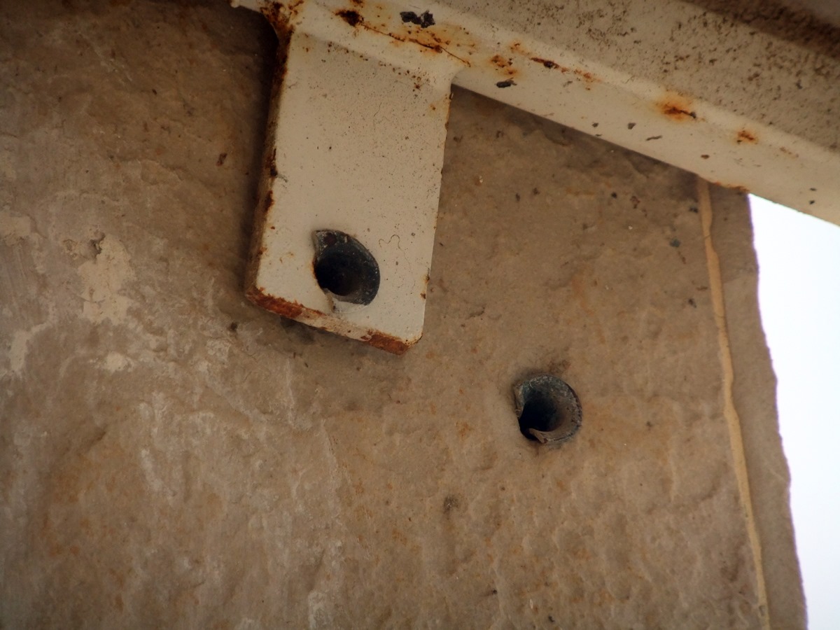

אחרי שהוצאת את הבורג תכניס אותו לקדח בלי להבריג ותן מכה כדי להעיף את הקונוס שפותח את המידת בקיר. עחר כך ניתן לשלוף אותו עם פלאייר ולנסות לדוג את הקונוס שיישאר בחור.
תגיד תודה שזה לא עוגן אקספרס כי אותם אי אפשר להוציא.
כי הבורג נפל/נשבר.
אם אין בורג ואתה חותך רק את המילימטרים שבחוץ אז מה זה מפריע לך?
כמו שאמרו, או לחתוך את השפה עם דיסק או לקפל את השפה עם פטיש ואיזמל.
שום צבא שבעולם לא יעצור אותי מלעשות פרצלציה מהפרצוף של הקונצרטינה הזה...
זה לא דיבל ואין שם בורג. זה פין פלדה קפיצי שמכניסים לחור בדפיקה- השיטה המהירה של המסגרים. מאחר ומדובר בפלדה קפיצית לא תצליח לא לקדוח ולא לקפל. חתוך את השפתיים עם דיסק ושלום על ישראל.
אם יש צורך להחזיר אח"כ את הגגון (או משהו דומה) חתוך את כל האוזן מהמסגרת ואח"כ תרתך אותה בחזרה.
פין קפיצי, ואני קבלתי את הפין עד הסוף.
לצערי ולמרות שאני בעל רקע מכני נראה לי שאני אשלם למישהו כדי שייפרק לי את הגגון.
למה לא להחזיר עם ג'מבואים?

מה הבעיה?
עם דיסק אתה מגלח כל פין כזה ב15 שניות.
בקומה 10, כאשר אני צריך להיתלות מחוץ לחלון כדי לחתוך משהו מעל הראש, לא תודה :-(
כי לא ניתן להוציא בכלל את הפינים האלה באמצעים סבירים. כדי לשלוף אותם צריך למשוך את כל הגגון עם רכב או משהו כזה... וגם אז צריך שהמשיכה תהיה בדיוק בכיוון הציר ולא בזווית. מאד לא מעשי. אם היה מרווח מהקיר היה אפשר להפעיל מנוף עם מוט אבל גם אז היה נגרם נזק לקיר... בקיצור לא ממש מעשי.
הייתי אומר להכניס ג'מבו לתוך הפין אבל החור שם קטן מידיי. גם לא מעשי.
האמת שאתה צודק. אם אין לך ציוד לעבודה בגובה באמת עדיף שמישהו אחר יסתכן...
הכוונה הייתה להנמיך קצת את הגגון כדי להסתיר את החור הקיים ולקדוח אחד חדש ולתפוס את הגגון עם ג'מבואים, ככה בנית לעצמך משהו שניתן לפרק ביותר קלות
