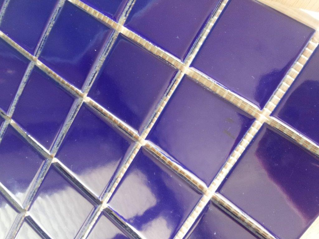

מדדתי את המרווח של הקרמיקה שקניתי - לוחיות של 5 סמ"ר המחוברות על רשת. אם ברצוני להדביק כמה "שטיחי רשת" שכאלה אחד ליד השני, הרי שאני צריך להקפיד על אותו המרווח שקיים כרגע בין הלוחיות עצמן. להפתעתי מדדתי 3.5 מ"מ.
אני יודע שיש צלבי מרווח של 3 מ"מ או 4 מ"מ, אבל לא מכיר מידת ביניים שכזו.

מצורפת תמונה של האריחונים קטנים על הרשת, בעלי המרווח של 3.5 מ"מ :roll: .

אם אתה גרידי, תרכוש 3 מ"מ (צבע ורוד בד"כ) ותפתח את המרווח מעט, לפי העין. תכל'ס אתה יכול להסתדר גם בלי הפוגות במקרה השטיחים הנ"ל.
אם תשתמש רק ב 3 מ"מ סביר להניח שאפילו לא תרגיש שום הבדל ברגע שתמלא את החריצים עם רובה.
אחרי שאתה מורח את השטח להדבקה בחומר מתאים ומסרק עם מסרק מאלג' - תניח את השטיח על החומר ותסדר את המרווח. אחרי שסידרת את המרווח, קח מאלג' פלסטיק ותהדק את השטיח לחומר ההדבקה בצורה שווה. אל תלחץ חזק מידי ע"מ שחומר ההדבקה לא ימלא לך את הפוגות. הנח לייבוש לפחות יום ואז יישם רובה.
