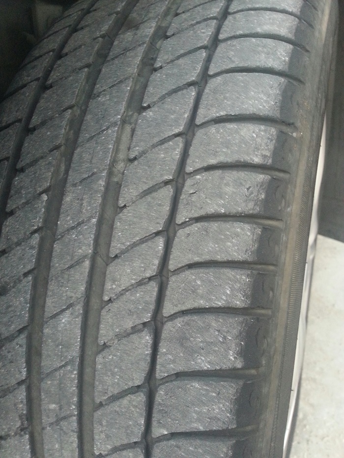

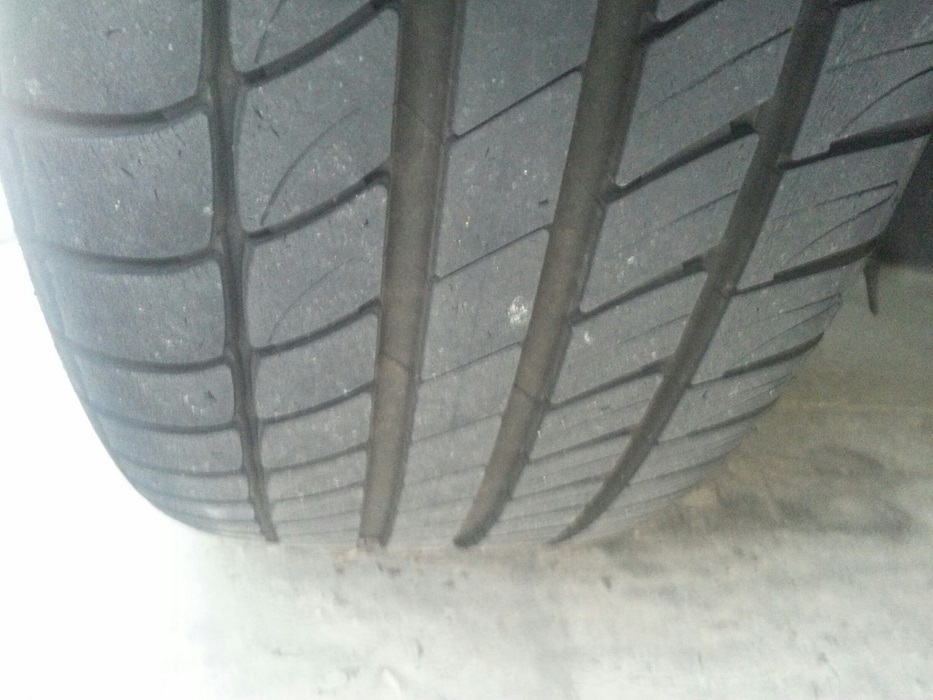

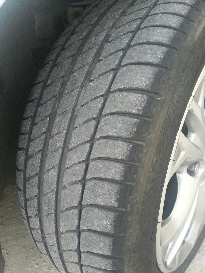

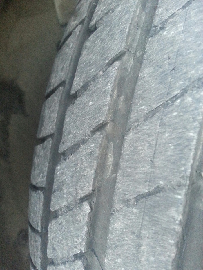

אלו הצמיגים המקוריים של הרכב,מישלין פרימאסי.
40 אלף קילומטר.
שימו לב להבדל בין הצמיג האחורי שכמעט חדש לבין הקדמי.
(בתמונה האחרונה משמאל)
האם הגיע הזמן להחליף או שזה תקין?
הרבה יצרני צמיגים שמים בין החריצים סימון, שכששחיקת הצמיגים מגיעה אליו, הגיע זמן להחלפה.
ואצלך אפשר להבחין שישנו סימון כזה וכבר הגעת אליו.
תמיד הציר המניע ישחק יותר מהר.
בגלל זה ממליצים להצליב בין הצמיגים פעם בכמה זמן.
FIAT Punto SX75 1998 > Punto EVO active 2010 > Bravo sensation 2011
בהחלט - הגיע זמנם של צמיגים האלו ליפרוש לפנסיה ולהיות מוחלפים בחדשים. לפחות הקדמיים לטווח הקצר.

הרבה יצרני צמיגים שמים בין החריצים סימון, שכששחיקת הצמיגים מגיעה אליו, הגיע זמן להחלפה. אצלך אפשר להבחין שישנו סימון כזה וכבר הגעת אליו.
הסימן המדובר מציין עומק חריצים של כשני סנטימטרים המבוססים על המגבלה החוקית לעומק החריצים שהיא כ-1.7 ס"מ במרכז הסוליה. עם זאת, מגבלה זו הינה נמוכה מדי ובלתי בטיחותית בעליל. יש להתייחס ל-3-4 ס"מ כמינימום!
בנוסף, עבור מרבית הצמיגים הרדיאלים המודרניים בתנאי נהיגה נורמליים (בשונה מאלו של מיודענו אייל:wink:) שחיקת החריצים לא תהיה הגורם הראשון שישפיע על ביצועי הצמיגים ברמה שתפגע ביכולותיהם עד כדי שתדרש החלפה. בדרך כלל, איכות הגומי עצמו תיפגם בשל הנסועה או זמן השירות של הצמיג או אפילו גילו.
נהוג להתייחס לנסועה של בין 50 ל-80 אלף קילומטרים או לתקופת שירות של 2.5 עד 4 שנים (המוקדם מביניהם) בתור גבול שבו איכות הגומי נפגמת והאחיזה בדרך פוחתת לרמה המעלה את הסיכון בנהיגה באופן הטעון החלפת צמיגים. המועד המדויק תלוי בהתרשמות ממצב הגומי: קשיחותו למגע, סדקי יובש הניבעים בעיקר בכתפי הצמיג, דהיית צבע הגומי בסוליה וכך הלאה. כמו כן, ניתן להתייחס לגיל של הצמיג עד כ-4.5 שנים כגיל מקסימלי בהתחשב גם בזמן האחסנה שלו.
