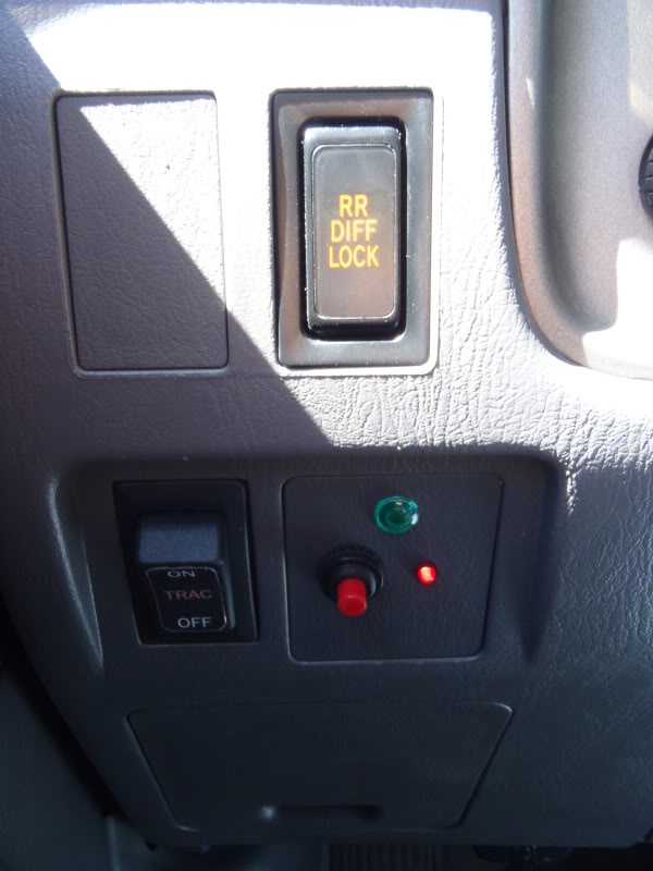

את כפתור הנעילה תראה ממש בהמשך של ברך שמאל, או בצורת כפתור מאורך או כפתור עגול על ידי סיבוב (כתוב RR DIFF LOCK).

מצרף לך תמונות של:
לוקר טויוטה מקורי.
הכפתור כמו שהוא צריך להיות אצלך.
והמנוע החשמלי של הנעילה האחורית שיושב על הביצה, שאין נעילה הוא פשוט לא נמצא.
