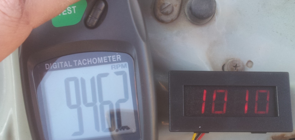

המכשיר שתארתי בהתחלה התגלה כלא שמיש לחלוטין, קצב הריענון שלו נמוך ביותר ורזולוציה גרועה מאוד.
מגיב מאוד לאט לשינוים ומדלג בקפיצות של 80-100 סל"ד. כמו כן, אין תאורה ולא רואים כלום בלילה.
עקב כך, החלפתי אותו בשעון סל"ד דיגיטלי רגיל, שגם עולה כמה דולרים, אבל מגיב מהר, ומדוייק מאוד.

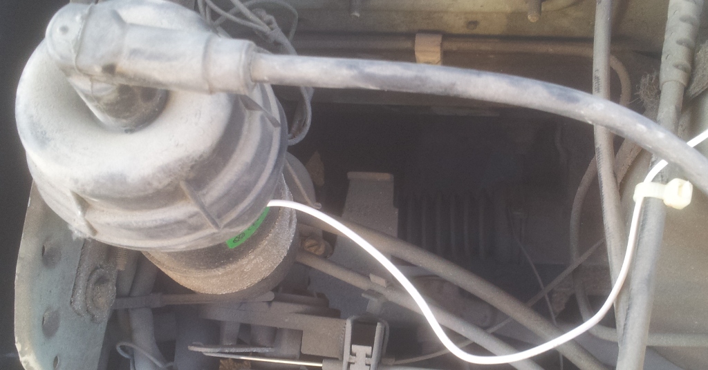

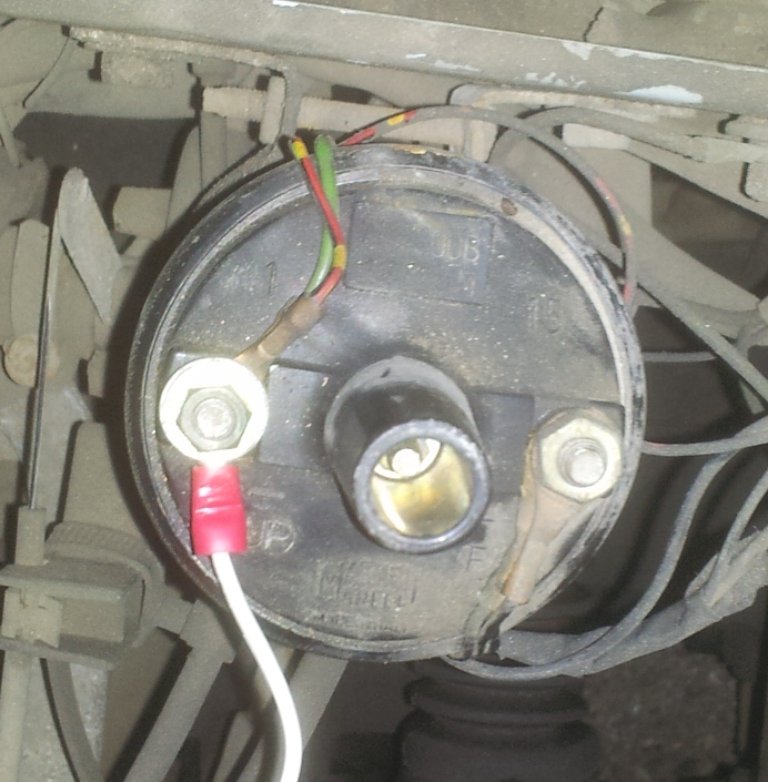

מתחבר כמובן ל (+) אחרי הסוייץ, ל(-) ולסליל הצתה.

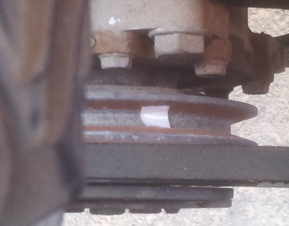

נבדק מול מד לייזר (רואים בתמונה הפרש קל בסרק, אבל זה נמדד בפולי מדחס ואני לא בטוח ב 100% שפולי מדחס זהה בקוטרו לפולי מנוע).
נבדק גם בנסיעה על 100 קמ"ש מול סל"ד מחושב על לפי מידת צמיגים+יחס העברה בהילוך אחרון+דיפרנציאל.

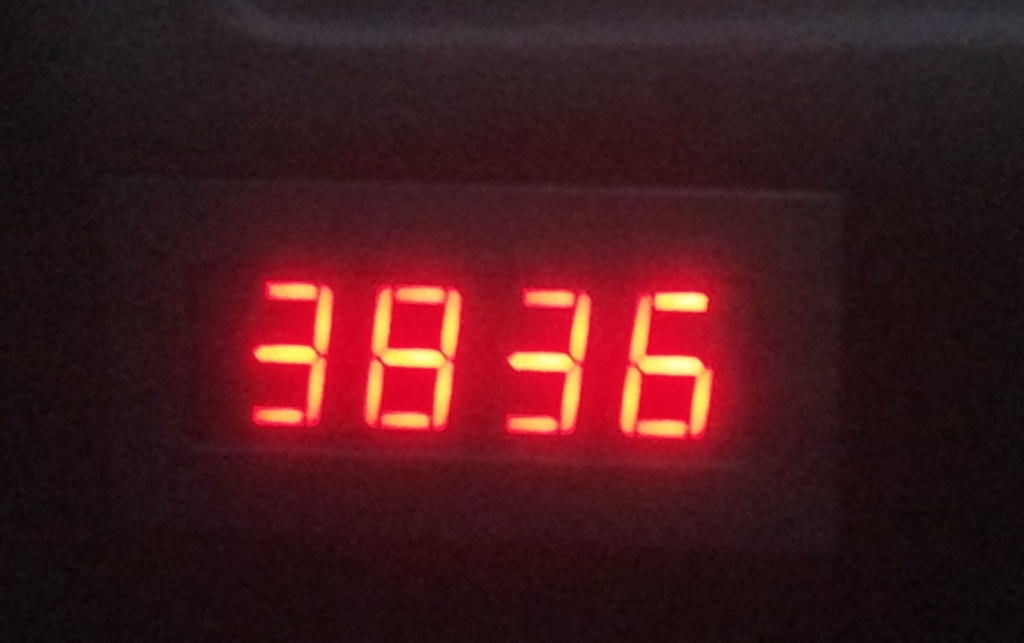

בכל אופן, תצוגה דיגיטלית הרבה פחות קריאה מתצוגה רגילה עם שעון ומחוג.
הזמנתי בדיוק כזה מכשיר מאיביי לפני כחודש. שמח לשמוע שאין דיליי מעצבן בתצוגה!
אם אתה מדבר על המכשיר השני ולא הראשון שמופיע בשירשור, אז לא רק שאין delay, הוא אפילו יותר מידי אקטיבי, שתי הספרות הימניות (של יחידות ועשרות) מתחלפות בקצב מהיר מאוד, ולכן אתה מסתכל רק על שתי הספרות השמאליות.
אני מתכוון לאחרון עם התצוגה האדומה. מעולה, בדיוק כמו בknightrider :-)
