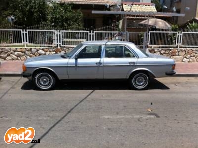

תודה לכולם על הברכות, ועל העצות הרבות.
עדכון יומי: פורק הסטרטר שעשה צרות בהתנעה. כשהחשמלאי פתח את הסטרטר, עיניי חשכו - התושבת שמחזיקה את הפחמים התעוותה, וחלקים ממנה התפרקו וטחנו את הציר - בקיצור, פרידה מעוד כמה זוזים תמורת סטרטר חדש.
עדיין יש בעיות בהתנעה כאשר המנוע חם.
לפי מספר השלדה שלה, היא 230E אורגינלית.
המפתח היחיד שקיבלתי גסס, פניתי לחברה בגרמניה עם מס' השלדה, והמפתח שיוצר בהתאם לקוד שקיבלתי מהם התאים. הנתון שהיא התחילה את דרכה בכבישי גרמניה, יכול להסביר מדוע נרשמה בארץ בשנת 2001, ואין מידע ברשיון על שימוש קודם כמונית.

את המצתים וחוטי ההצתה אחליף בחדרה, מקווה שיסייעו לצריכת (צריחת?) הדלק.
טיפול יותר מעמיק למע' ההצתה/הזרקה ידחה לשבוע הבא ככל הנראה, עד אז אחליט בין איילון לרם, שהבנתי שהם המומלצים ביותר.
הג'אנטים אולי נראים בסדר בתמונה, אבל מבט חטוף במציאות מלמד על מפגש עם מדרכות וכו'. כמו כן, שני ג'אנטים עושים קצת שמיניות, כפי שהראה לי הבחור שעשה להם איזון (הבעלים הקודם החליף צמיגים, אך לא איזן את הגלגלים)

עדכון:
1. מצתים נוכחיים היו תקינים אך לא במידה הנכונה, והוחלפו בחדשים. נראה כיצד ישפיע על תצרוכת הדלק.
2. שלוש הרצועות של האלטרנטור/מזגן/הגה היו גמורות והוחלפו.
3. הרכב עבר היום טסט ללא כל בעיה.
