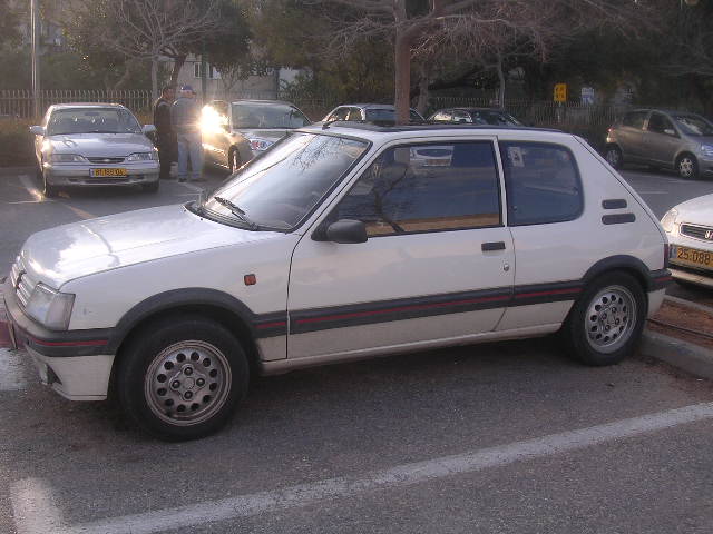

למיטב ידיעתי בחור בשם ניצן (הבעלים של מוסך שאפט) מוכר 205GTI במצב מקורי, שהיתה לפני שנים בבעלותי.
קרא פה סקירה שכתבתי עליה מזמן:
http://www.carsforum.co.il/vb/showthread.php?t=130784
:multi: רז .
205GTI סטנדרטית (תלוי מה הסטנדרטים שלך...).
