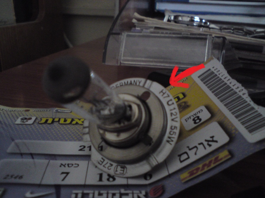

החלפתי נורות ברכב, וגיליתי כי אחד הפלסטיקים
שתופס את המנורה שבור.
(יש לחלק הזה שם?)
יש אפשרות לרכוש את החלק הספציפי הזה בלי כל צמת החוטים?
החלק שבתמונה הוא קצה החיבור של נורה H7 ברכב.
(לא להפנות אותו לאי בי בבקשה).
תודה.

נדמה לי שזה מחבר של נורת H4, ולא H7.
ניתן לרכוש בכל חנות חלפים, בעלות של כמה שקלים. המחבר מגיע עם חוטים באורך של כ 10-15 סנטימטר.
חותכים את הצמה המקורית 10 סנטימטר לפני המחבר, ומחברים את המחבר החדש. רצוי מאוד לבצע את החיבורים בהלחמה ולא בליפוף, לקבלת מגע יציב. וכמובן לדאוג לבידוד ראוי.

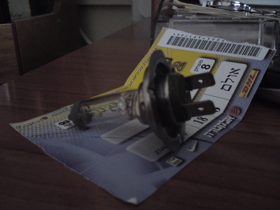

למנורת H7 יש שני פינים ול-H4 שלוש פינים ובתמונה ניתן לראות רק שני פינים.

בדקתי בשנית, ולפי מה שאני יודעת ולפי מה שכתוב זה H7.
(צרפתי תמונות).
ל'
בדיוק מה שבוקי אמר.
לפני מספר שנים קניתי מחברים כאלה לנורת H4 (שלושה מגעים, H7 זה רק שניים), עלה 9 שקלים האחד.
