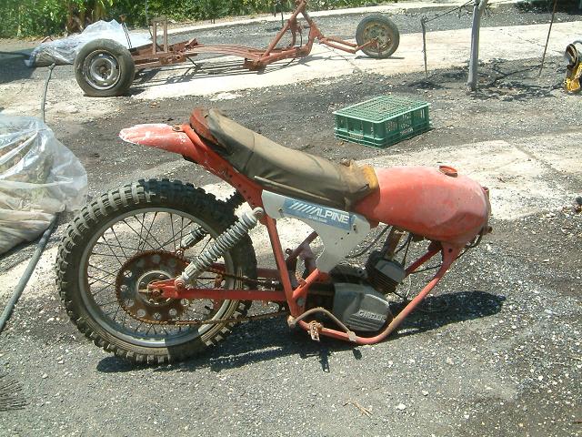

תרשה לי להעלות תמונות של הגארלי שלך מלפני כ-3 שנים.
שמח שהחלטת לשפץ אותו.
רק עוד פרונט וסיימנו :-D

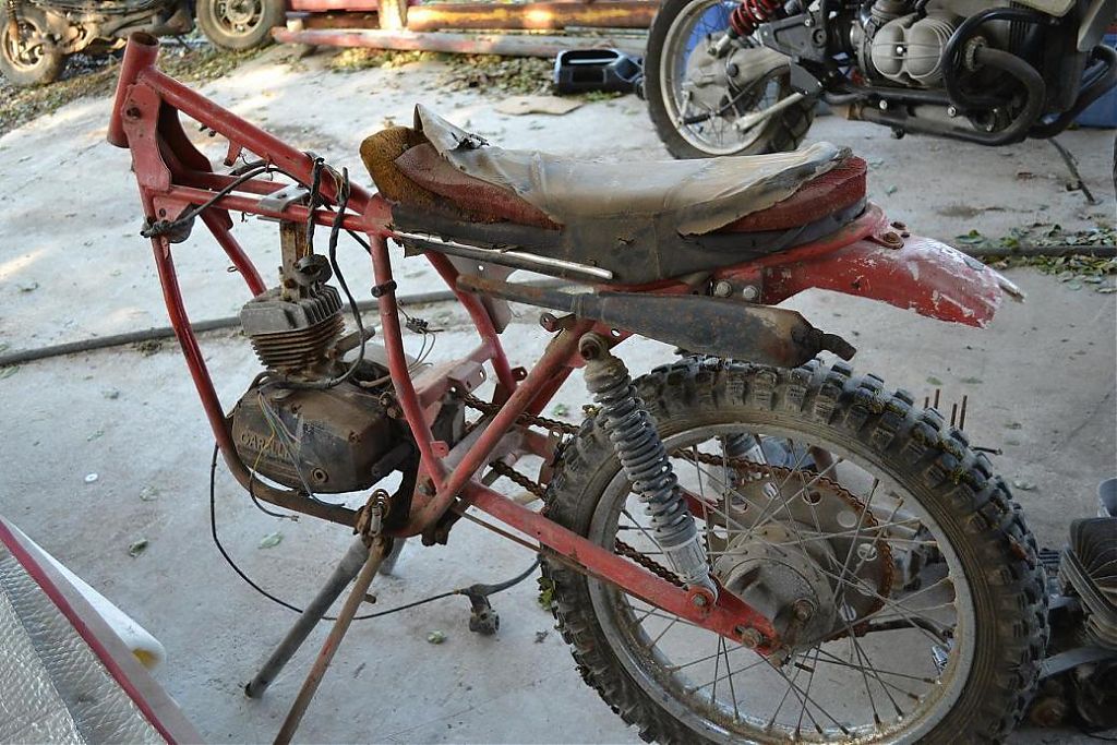

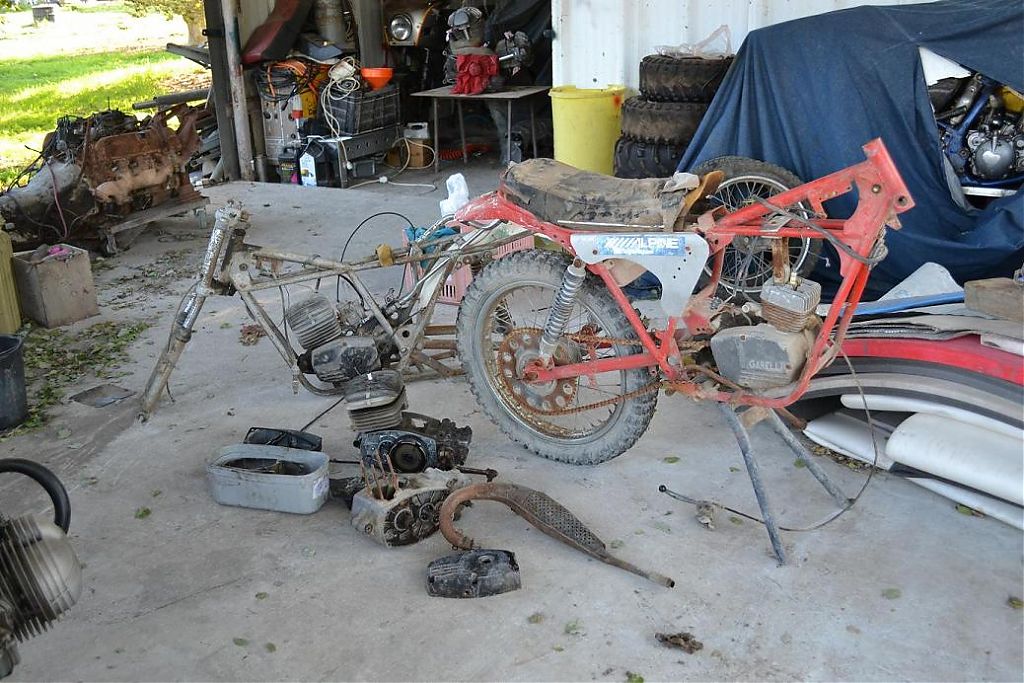

זה התחיל עם אכזבה קלה - השלדה שהגיעה לא קשורה לדגם שלי (ככה זה כשעושים עסקה עיוורת), ולכן גם הפרונט איננו מתאים (וגם עקום למוות). חבל - בניתי עליו להשלים את החסר ועכשיו נצטרך להמשיך לחפש. נקודת האור המשמעותית היא ששני המנועים שהגיעו זהים לחלוטין לזה שלי והם די סגורים . אחד מהם הגיע עם הקרבורטור, דלאורטו 19 מ"מ, כמו שהיה עד שנעלם לפני שנים.

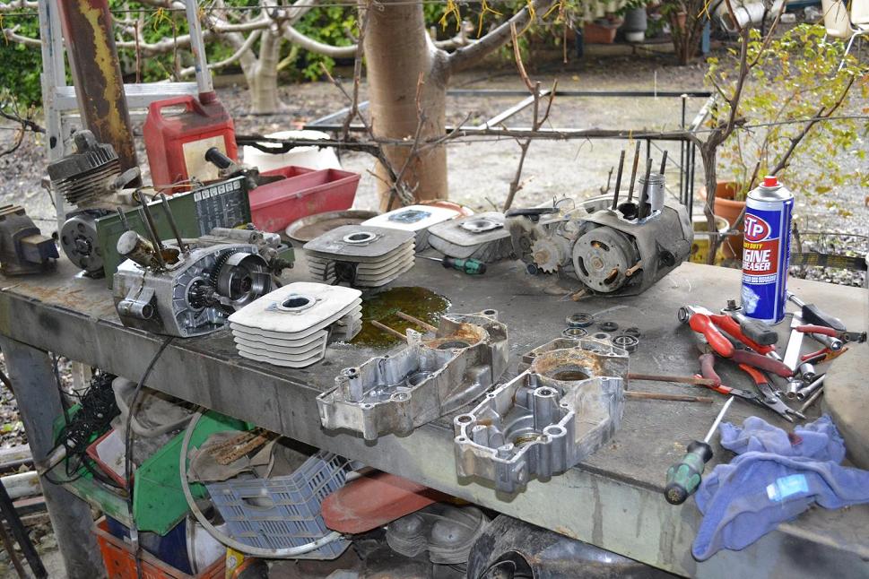

מהתרשמות כללית ראיתי שאמנם חסרים לכל אחד מהמנועים כמה חלקים, אבל משניהם + המנוע המקורי ניתן יהיה לבנות שני מנועים מושלמים + עודף.

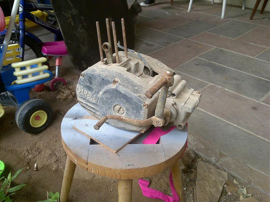

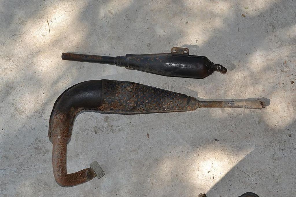

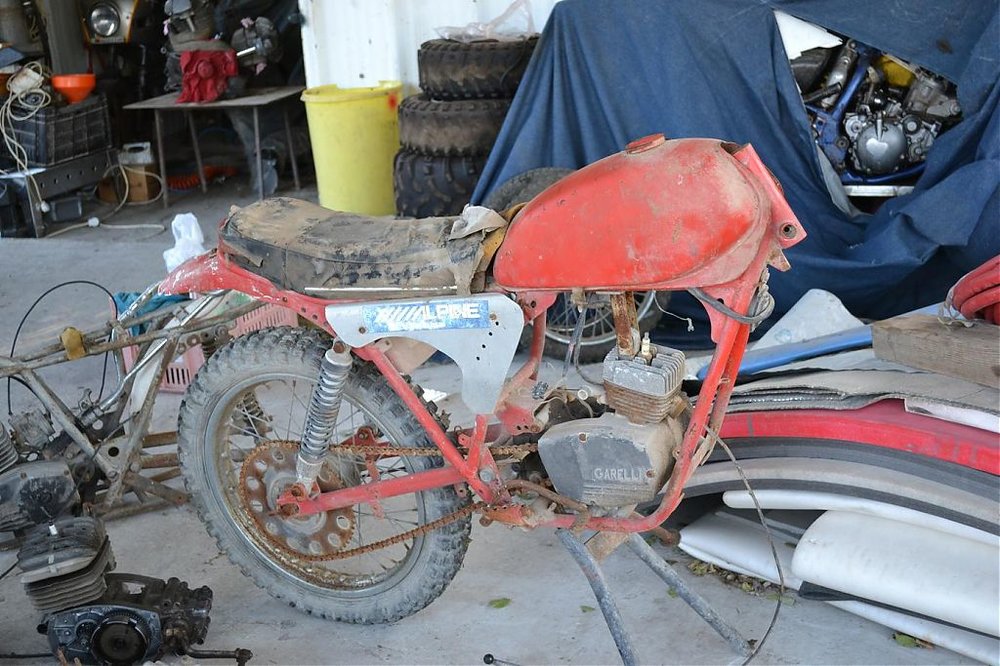

שארית האופנוע נשלפה ממקום מרבצה בעשר השנים האחרונות והובלה אחר כבוד לרחבת הטיפולים. אח"כ אספתי מערמות הג'אנק עוד אי אלו חלקים שהיו פעם תפארת היצירה האיטלקית : כידון, צופר, חלקי חשמל, בלוק המנוע המקורי ששכב פתוח כ 16 שנה מתחת לערימות של ג'אנק (שכב בדיוק כמו בתמונה של ישי , המנוע שמחובר לשלדה שבתמונות שייך לטוסטוס גארלי אוטומטי שאח שלי ניסה לשדך לו לפני שנים), וחשוב ביותר- שני חלקי אגזוז ה- Lafranconi המקורי שהיו זרוקים רחוק ולמזלי לא אבדו עם הזמן.
תמונת המצב נכון לאותו היום היא שהפרטים החשובים נמצאים אבל אין פרונט, אין פלסטיקה אין פנסים אין רכיבי כידון בקיצור יש הרבה אין...!

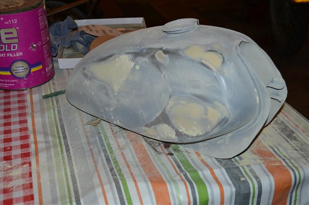

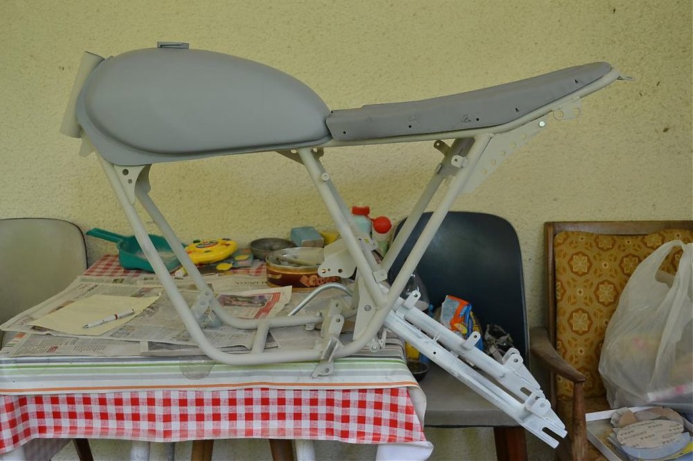

3. השלדה מיכל הדלק וכל שאר חלקי הברזל יעברו ניקוי חול, צבע יסוד וצבע רכב בצביעה רטובה.

1. המנוע המקורי טרם פירוק.

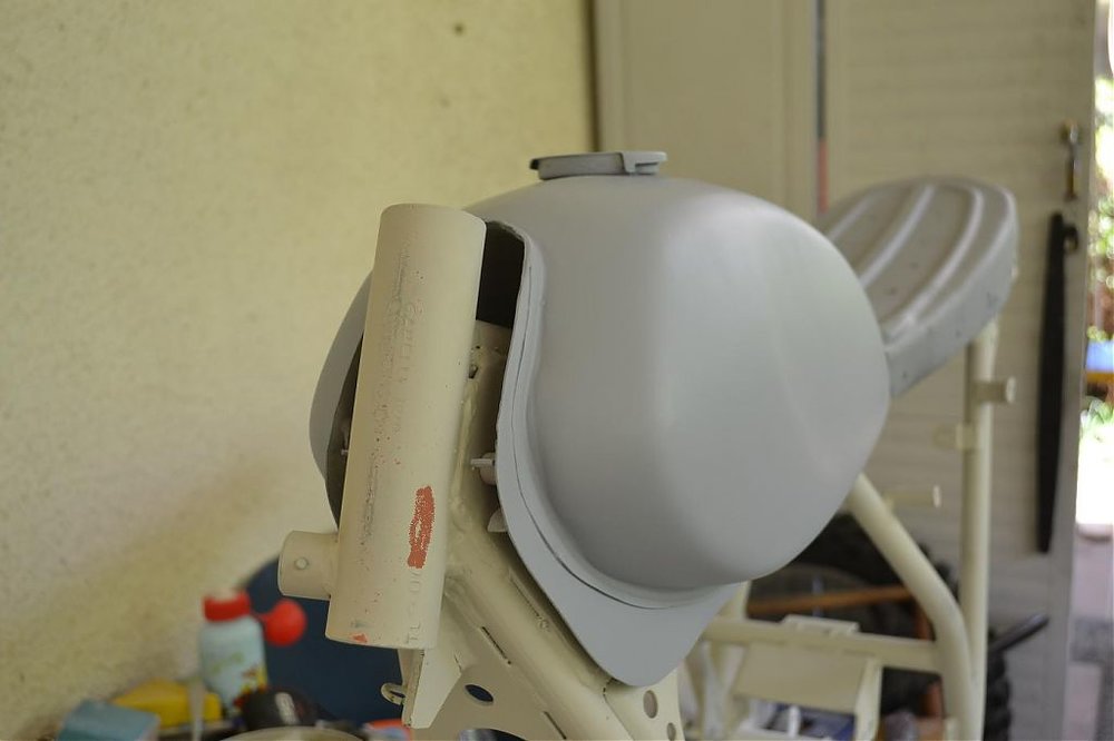

2. מיצג. כותרת - "אופנוע". מזה צריך לצאת משהו בסוף.
3. פריסה של כל משתתפי בשיפוץ.

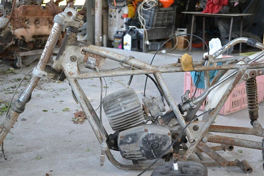

4. השלדה החדשה שהגיעה + מנוע ב' + קרבורטור. מחובר לה פרונט עקום ולא מתאים (אגב מי שמזהה את האופנוע שלו שיכת השלדה אשמח אם יעלה תמונה לשרשור)
5. אגזוז ה- Lafranconi המקורי

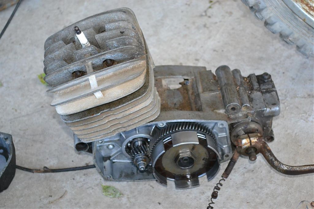

6. מנוע ג' - חתם על אדי ויתרום את אבריו.

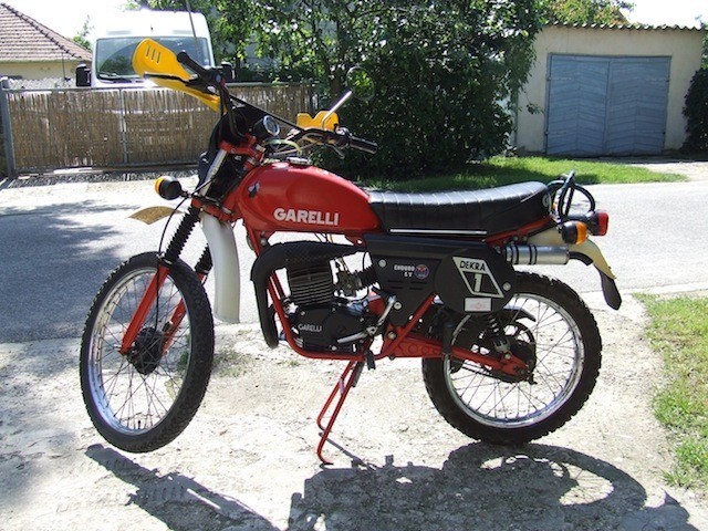

7. ככה נראה האופנוע במקור - היה די קשה למצוא תמונות...
* אשמח לשמוע אם מישהו יודע/שמע/ראה/מכיר אופנוע זהה, או חלקים, למכירה/מסירה. כל מידע היסטורי שישפוך אור על האופנוע יתקבל בברכה - עד כמה שאני יודע השם הרשמי הוא Garelli enduro 80 V5 (למרות שבניירת שיש לי הוא מופיע קצת אחרת)

דגם הכביש הספורטיבי של הגארלי היה ללא ספק ה 50 סמ"ק המהיר ביותר בזמנו (התחרות הייתה בעיקר מול הפוך קוברה) אבל זה לא הדגם שנתת אליו קישור (שגם הוא שווק בארץ כמובן), היה לו מראה יותר ספורטיבי וכידון מונזה קצרצר שנוטה כלפי מטה.
לדעתי מדובר בדגם שאני מצרף כאן אבל הוא היה עם כידון שונה.
עם כידון כמו האופנוע האדום:

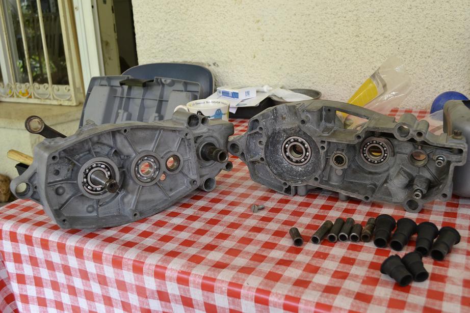

המנוע יהיה הראשון שיקבל טיפול.
זאת מכיוון שהוא פשוט וקומפקטי ואפשר לעשות זאת על השולחן במרפסת הבית, ולא צריך בשביל זה לבלות בסדנת האם שנמצאת 135 ק"מ מאיפה שאני גר.

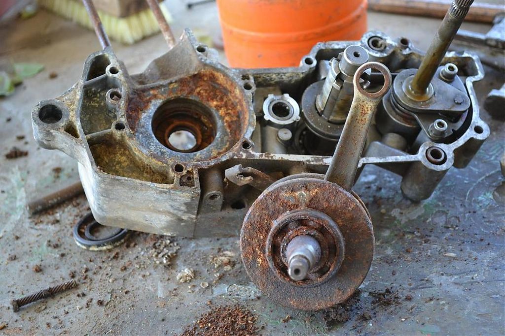

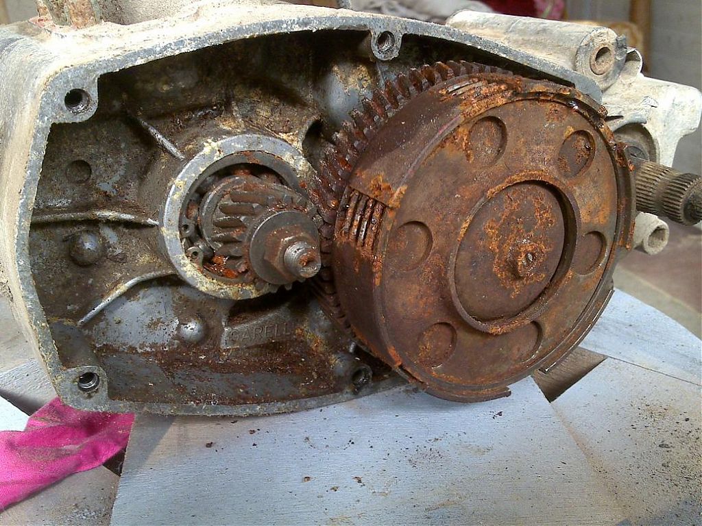

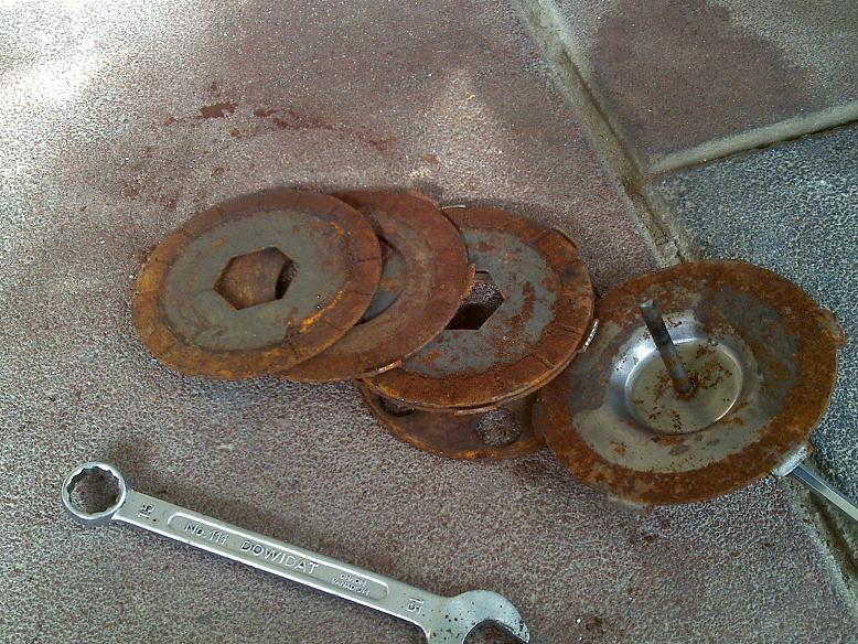

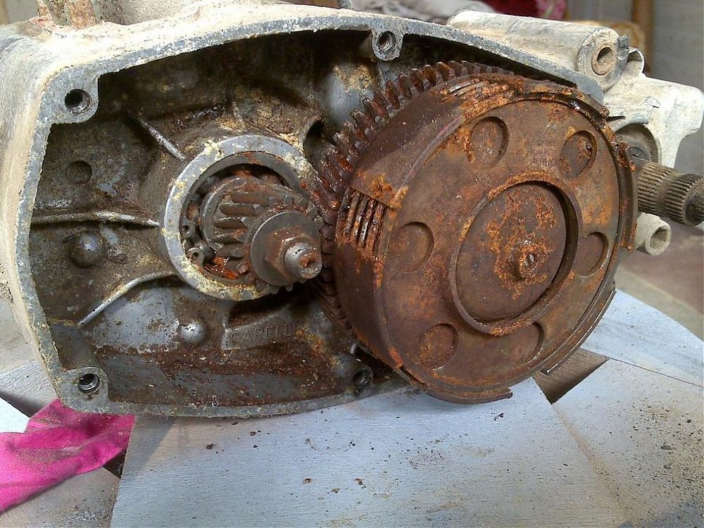

לפתוח את מכסה הקלאץ' היה די קל אבל מה שהתגלה בפנים כבר היה סיפור אחר. הקלאץ' החליד עצמו עד למצב קטטוני. איזה יופי שיש תורם.

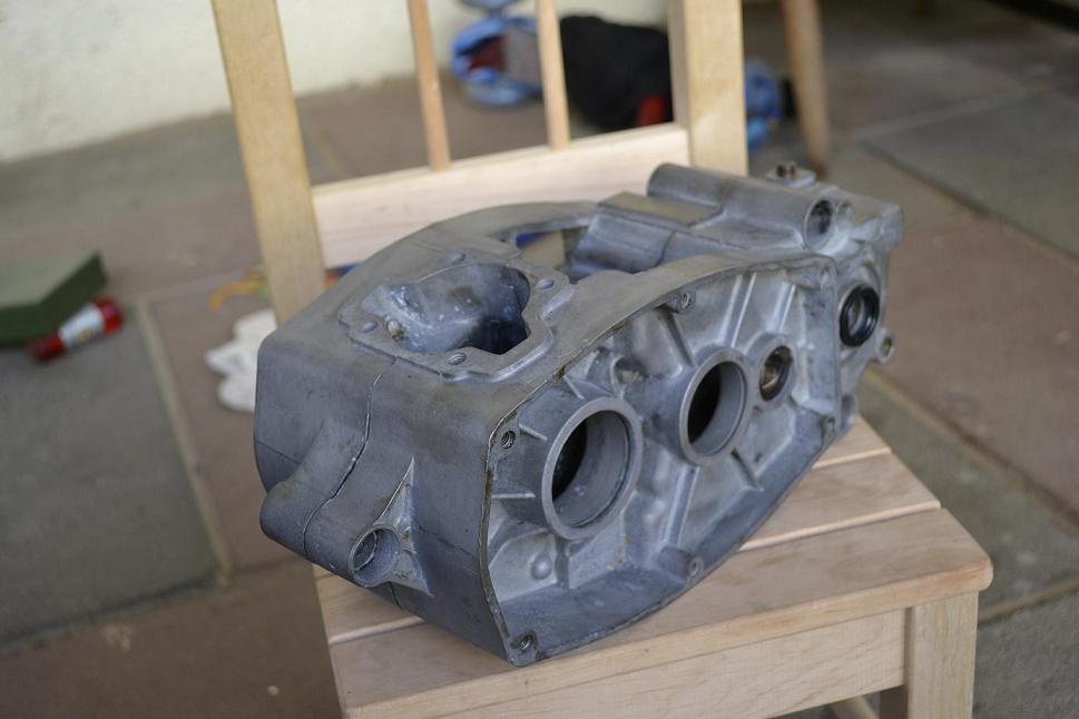

פתיחת שני חצאי המנוע כבר הצריכה ביקור בסדנא כי מיסבי הקראנק היו עיקשים מדי לעבודה בבית - ואין פלא - הם היו כ"כ חלודים עד שהם התמזגו לקראנק והפכו לחתיכה אחת, תוצאה של 16 שנה בלי צלינדר מעל לראש. חימום קל ומכות נמרצות עם פטיש שיכנעו אותם להפרד מהבית החמים והחלוד שבו הם שכנו ב 27 השנים האחרונות.

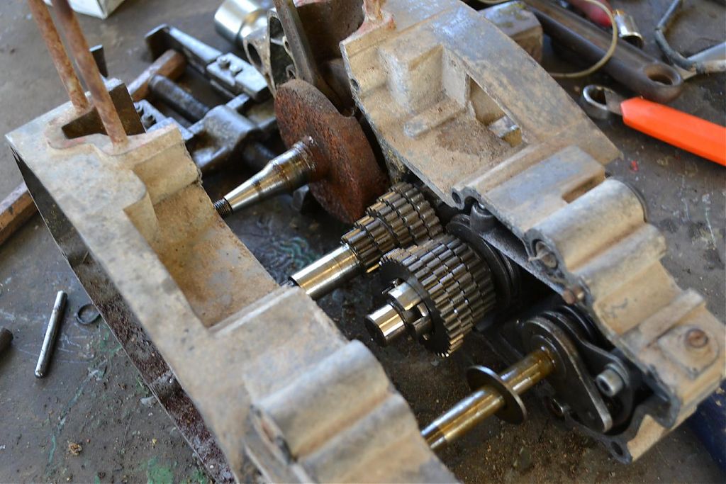

שליפת הקראנק גילתה מחזה קשה בבית הקראנק -קורוזית אלומיניום לבנבנה, חלודה וליכלוך כיסו את כל החלל, אך אל יאוש- נראה כי עם קצת עבודה ניתן יהיה לנקות ולהחזיר את המצב לקדמותו.

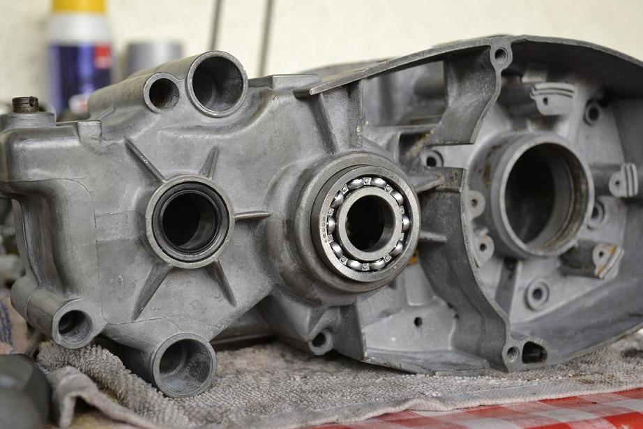

הקראנק המקורי פרש לגימלאות, וכמה שעות אחר-כך נשלף הקראנק מהתורם כשהוא במצב נהדר. כל הקרביים של הגיר פורקו (הכל קטן וחמוד- כמו לגו מכאני.. ) והלכו לשטיפה, מיסבים נשלפו, מחזירי שמן נחלצו ובסוף נשארו שני חצאי מנוע ערומים מכל רכיב.
טבילה של לילה בנוזל ניקוי אסלות עשתה עבודה מפתיעה. חייב לציין שזו הפעם הראשונה שאני מנקה כך משהו בתהליך שיפוץ (למדתי את זה כאן בפורום) וזה ממש עובד - אז שאני אשפשף?
התלהבתי והשריתי גם את הצלינדר והראש של התורם וגם כאן התוצאות טובות למרות שיהיה צורך בעוד עבודת ניקוי קלה.
אחרי ניקוי נוסף ויבוש הורכבו מיסבים ומחזירי שמן חדשים והכל מוכן וערוך להרכבה של חלקי הפנים.
בתמונות:
1. סלסלת קלאץ' חלודה.
2. דיסקיות קלאץ' חלודות.
3. פותחים תיבת פנדורה.
4. קראנק.
5. שולחן ערוך.
6. הבלוק אחרי שטיפה בחומר לניקוי אסלות
7. מתחילים להרכיב מיסבים ומחזירי שמן
8. הכל מוכן להרכבה.
