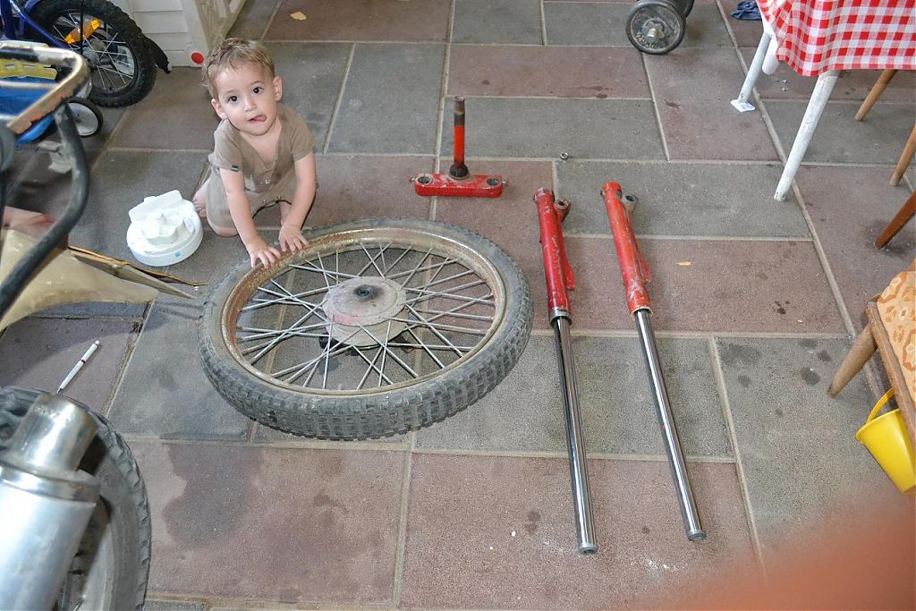

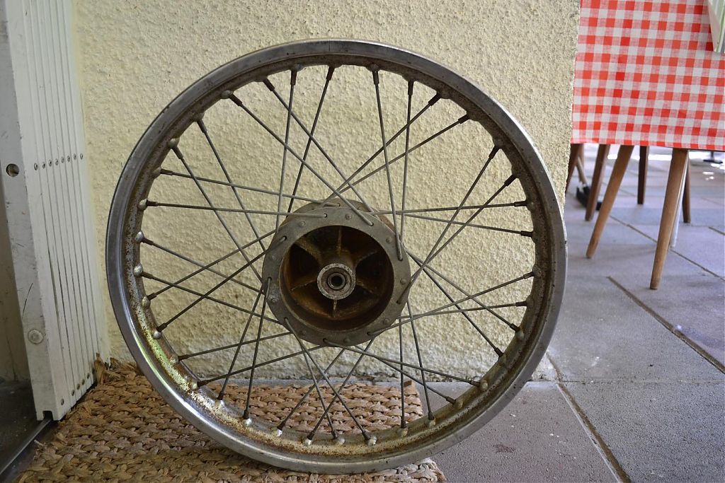

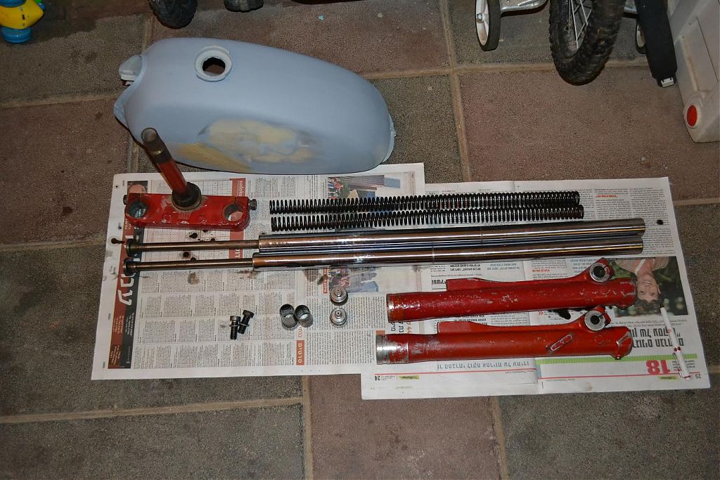

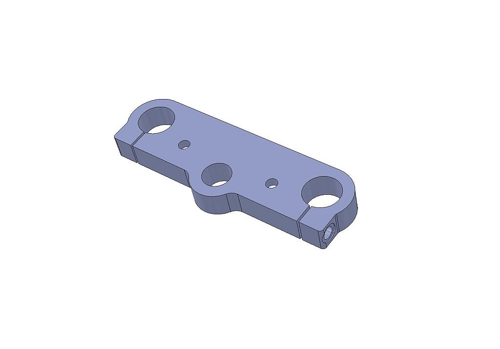

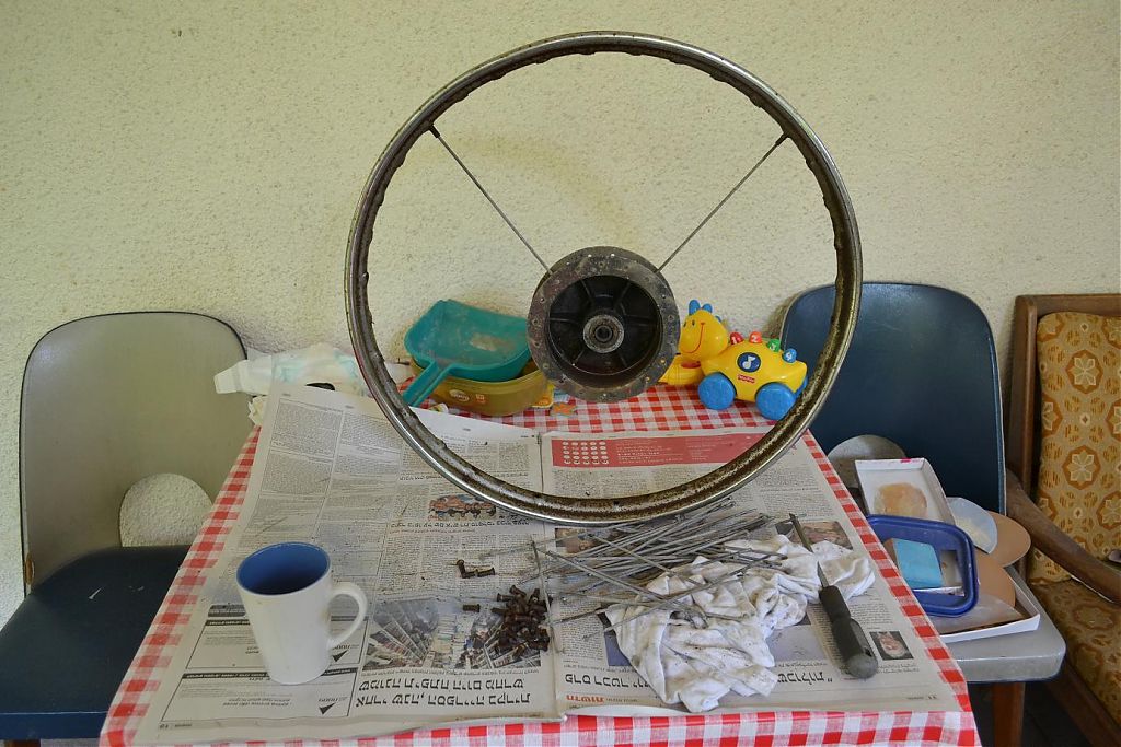

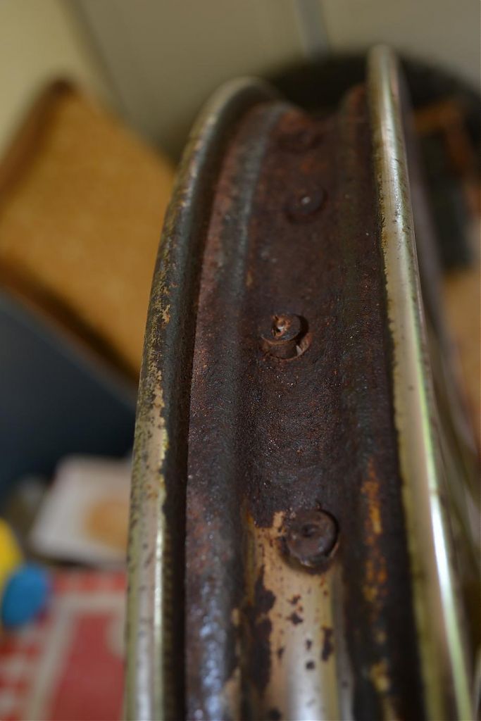

למי שלא זוכר הפרונט המקורי של האופנוע סיים את חייו בפח אשפה איפשהו ברמת הגולן. ולכן מאז שהתחיל השיפוץ אני טרוד בחיפוש אחרי פרונט קומפלט מתאים. אצלי בג'נקיה היו כמה אופציות אבל אף אחת מהן לא נראתה לי ראויה. הפתרון הגיע מחבר פורום מכובד (שומר על עילום שמו- אם ירצה יתוודה על מעשיו:lol: :lol: ). בביקור אצל החבר הוצעה לי תרומה של פרונט איטלקי של מרזוקי, שהיה במקור על פאנטיק . הפרונט נראה עצבני, הרבה יותר מהפרונט השברירי שהיה במקור, והגיע גם עם גלגל קדמי איטלקי אבל עם משולש תחתון בלבד. נראה כי השידוך יהיה מצוין ומשמח אותי שתוצרת איטלקית תמצא מקומה על האופנוע. עם פירוק הפרונט התגלה לי כי הטלסקופים עקומים מעט, וזה התווסף לכך שיהיה צורך לייצר משולש עליון, מתאמים למסבי ראש היגוי, החלפת מחזירי שמן וציר לגלגל . לא פשוט אבל לא נורא. פירקתי את הפרונט הסרתי את הצבע והכל נקי ומוכן להתקדמות. הגלגל פורק ויעבור ניקוי חול, ציפוי לשפיצים, וחידוש הנאבה.

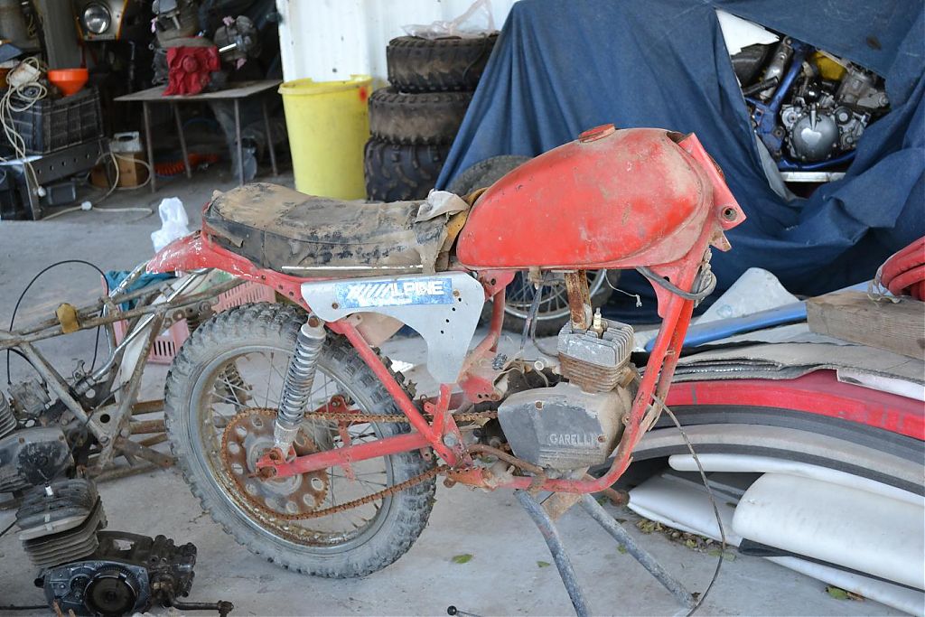

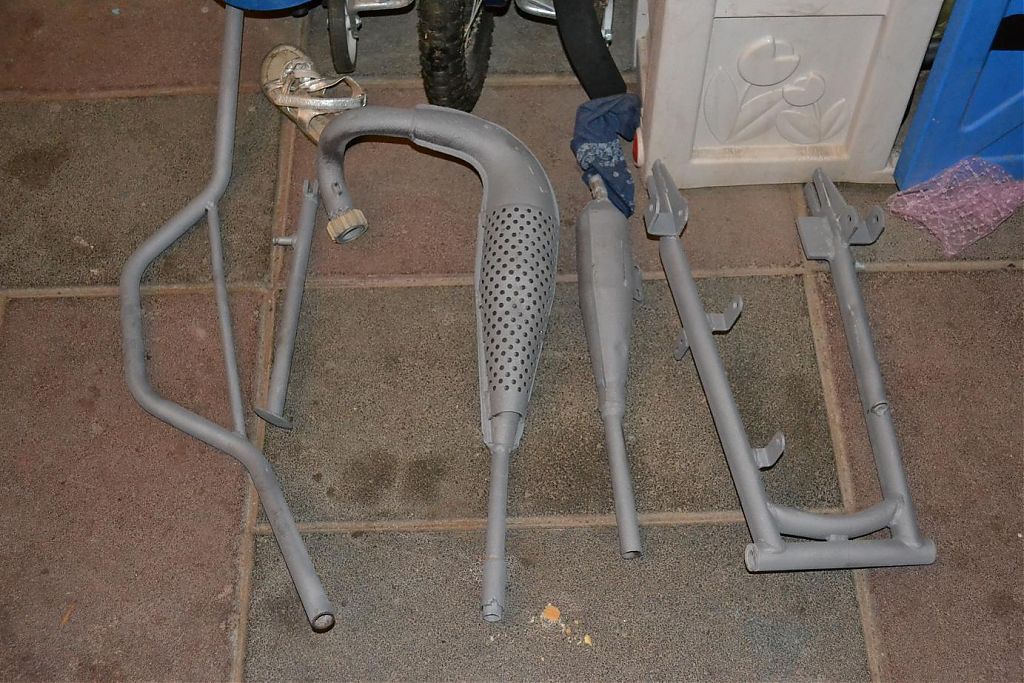

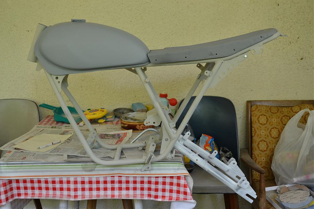

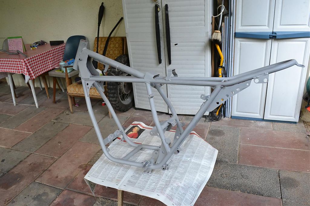

במקביל להתעסקות בפרונט היה צורך לקדם את שאר חלקי האופנוע. השלב הבא צריך היה להיות ניקוי חול של כל החלקים שפורקו מהאופנוע. אז בשבוע שעבר זה קרה, וכל החלקים עברו מקלחת של חול ונצבעו ב wash primer . לפני הצבע הסופי יהיה צורך במעט עבודת מסגרות על מנת לתקן ולסדר כמה דברים שנסדקו או רותכו באופן ספרטני במשך השנים. אחר כך יגיע החלק הכיפי – צבע והרכבה מחדש. שיטת הצביעה המתוכננת תהיה צבע רכב בהתזה והעדפתי זאת על צביעה אלקטרוסטטית מכיוון שהלוק הסופי טוב יותר, המחיר זול יותר, והאופנוע יהיה ממילא יותר לתצוגה מאשר לשימוש.
יחד עם זאת ובמקביל כל הברגים הצירים המנופים הרגליות וכו' נשלחו לציפוי וממתינים בסבלנות לתהליך ההרכבה.

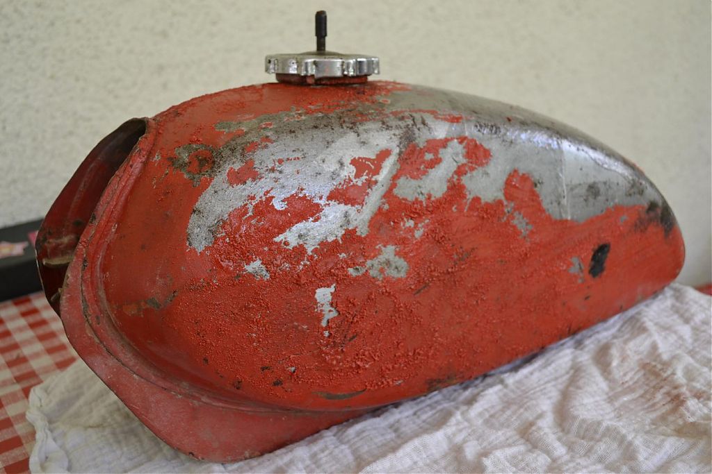

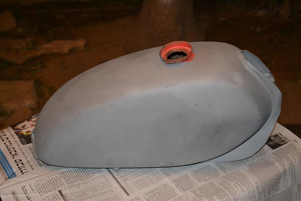

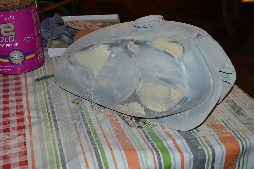

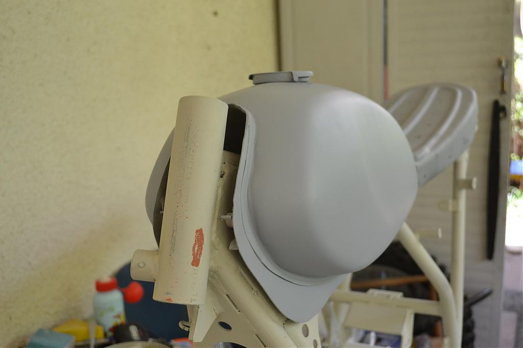

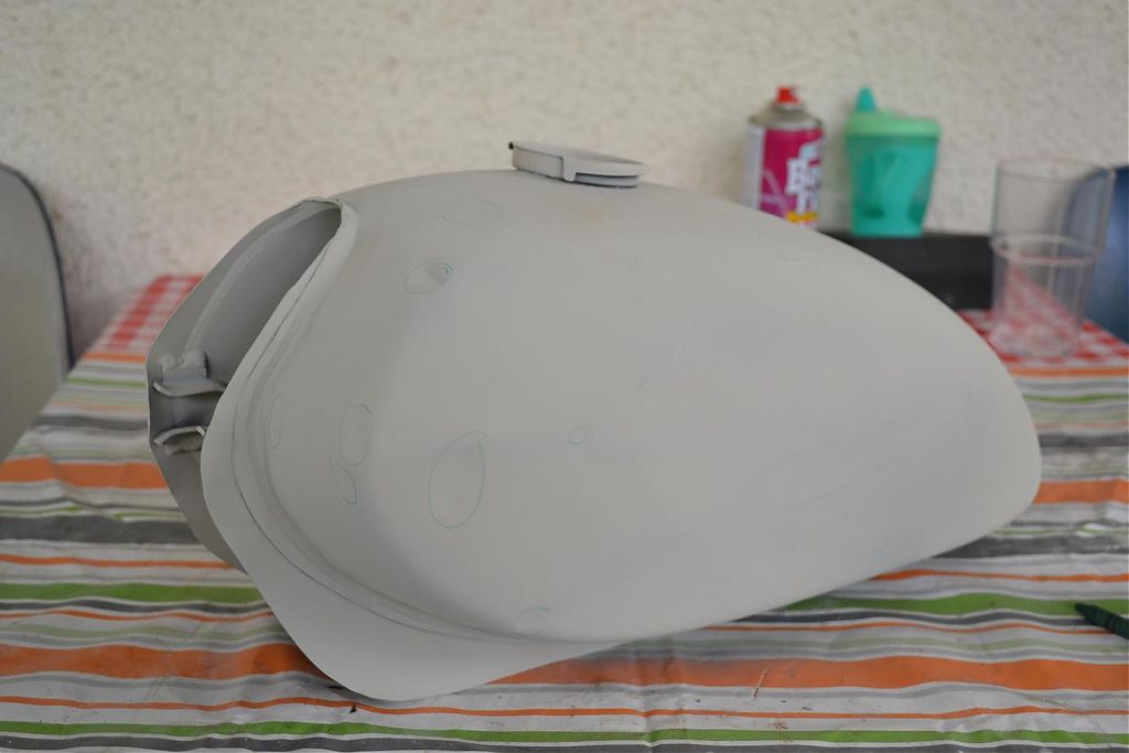

העבודה על מיכל הדלק דרשה יתר תשומת לב ועבודה. המיכל ששכב שנים לא מעטות כפגר בשמש ובגשם, קיבל עם הזמן הרבה מכות קטנות וגדולות וכתוצאה מכך פני המשטח שלו היו רוויות בצלקות שדרשו עבודה. לקח פרק זמן לא קטן על מנת לבצע בו עבודת פחחות ראויה אבל סוף טוב הכל טוב - ועכשיו הוא חלק נקי ומוכן לצביעה סופית.

1. הפרונט לפני
2. אחרי פירוק
3. גלגל קדמי ...
4. ...ואחרי פירוק בדרך לניקוי חול
5. מצב פנים החישוק
6. תכנון 3D של המשולש העליון מבנה מקביל למשולש התחתון – יכורסם מאלומיניום
7. שלדה אחרי ניקוי חול - רגע לפני הפריימר
8. חלקים נוספים אחרי ניקוי חול
תמונות משלבי העבודה על המיכל דלק:
1. נסיון עם מסיר צבע - נסיון שנגמר מהר מאוד בהחלטה להעבירו לניקוי חול
2. אחרי ניקוי חול לפני פריימר..
3. .. ועם wash primer לפני פחחות. לפני הנחת חומר סימון כל הבמפים ...
4. במהלך העבודה
5. ובסוף העבודה על השלדה מוכן לצבע. מתחילים לראות צורה.
6. תזכורת של "לפני"...
7. ועוד זווית
