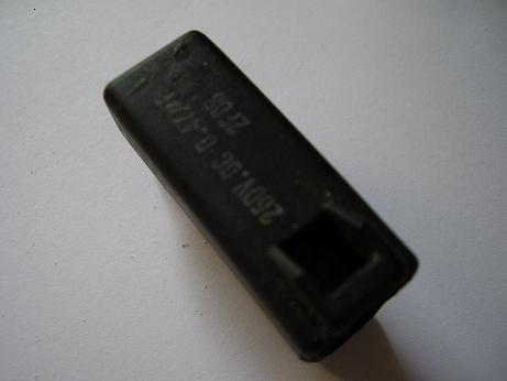

הרכב הוא סובארו לאונה 93
בחיבורים של הכוהל,יש מעין חלק עם 2 מגעים שמתחבר כתקע לשקע,כל רגל שלו מתחברת לחיבור שונה בכוהל.
החלק הוא קבל CAPACITOR אם איינני טועה 4.7 מיקרו פאראד.
שאלתי היא למה הוא משמש ,או יותר נכון מה תפקידו בכוח?
אציין שזהוא לא קבל רגיל שיש בסובארו הישנות(אלו שיש להם פלטינות), אלה יש כבל לפלוס וכבל למינוס של הכוהל ומשם שני חוטים שמתחברים לשקע והתקע הוא בעצם ריבוע שחור כמו ממסר,אך זה איננו ממסר כי כתוב עליו קבל 4.7.
תודה לכל העונים.

אני לא מכיר ספציפית את הקבל ברכב שאתה מתאר אבל אני מניח שהוא קבל רגיל של מערכת הצתה עם פלטינות.
לרוב החיבורים שלהם שונים מעט מקבל קלאסי בעל שני הדקים כיוון שנוח להשתמש בקבל Feed through.
תפקידו להגן על הפלטינות מפני המתח הגבוה שמתפתח בעת מיתוג הסליל.

אבל אצלי ברכב יש הצתה אלקטרונית.
אין פלטינות ואין קבל.
הקבל שאני מתאר הוא קופסא שחורה בגודל ובצורה כמו מימסר(רק יותר קטן).

צודק, עכשיו נזכרתי שאין פלטינות.
מכל מקום, גם אם יש מודול מיתוג אלקטרוני הוא זקוק להגנה נגד המתח שמתפתח בעת מיתוג הסליל.
אם תעלה תמונה אני בטוח שיהיה קל יותר לענות. יכול להיות שזה מעבר לסתם קבל.
hi daniel
i chacked today
its not connected to the col at all
one leg is ground
one leg to + of something....
why do i need this thing?

קבל סינון רעשים ממערכת ההצתה.
אתה מחפש מעבר לאלו עוד סיבות לצורך בקבל?
קיצר חברים.
היום שאלתי במוסכים,שאלתי כמה חשמלאי רכב,כמה חנויות,אפילו אצל עימנואל הייתי, ולאף אחד אין מושג מה זה החלק הזה.
כמו שאמרתי הוא מחובר רגל אחת לאדמה ורגל שנייה לחשמל משהו ברכב.
אני פשוט מחליף כמה חוטים,ניתקלתי בו, ורציתי לדעת מה תפקידו של החלק הזה.
שאלתי גם אצל מתקין אזעקות ומיגון ונאמר לי במפורש שזה לא שייך למיגונים.
יש לי 4 ספרי רכב,היינס,צילטון ועוד כמה,אין שם שום זכר לחלק הנ"ל.
חשמלאי רכב אחד טען שזה נגד שמונע + לאדמה..... חשבתי וחשבתי הייתכן?!
בכל מקרה אשמח לכל הארה בעניין.
