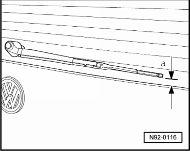

איך אני מכוון את המגבים שישבו טוב על השמשה?

ידידי היקר,
במידה וקיים רעש מהמגבים ייתכן שיש בעיה באחד מהדברים הבאים או כולם יחד 8)
1. המגבים לא מתאימים ולצערי גם מגבי בוש הנמכרים בחנויות למרות הכתוב על האריזה שהם מתאימים לרכב שברשותך לצערי זה לא נכון בהרבה מקרים
2. השמשה מלוכלכת או קיים עלייה לכלוך בולט שגורם לווישר לקפץ
3. זווית המגע לא נכונה (הדבר יכול לקרות אם בעבר פירקו את זרוע המגב והתקינו אותה בזווית לא נכונה)
4. אתה מפעיל את הווישרים כאשר השמשה לא רטובה מספיק ! בקש מחבר להשפריץ מים בעזרת צינור מים ואז תפעיל את הווישרים ובדוק אם הרעש קיים
איזה כייף לי :)
התכוונתי לזווית ההתקנה על ציר המנוע שנקראת גם זווית מגע מכיוון שברכב הזה לא קיימת זווית נוספת שניתן לכוון.
איזה כייף לי :)
כפי שציינתי, הזווית הזו לא משנה את זווית המגע בין שמשה למגב. רק שהמגב לא יבצע את המהלך הנכון על השמשה.
זה לא מה שמגביר רעשי חריקה.
עוד אפשרות לרעשי חריקה של המגבים היא ציר זרוע המגב חלוד/תפוס, או קפיץ חלש של זרוע המגב.
אכן הזווית קובעת את מהלך הזרועה ומיקום והחנייה שלה וייתכן שזווית לא נכונה בצורה מוגזמת גורמת למהלך לא מתוכנן על חלק מהשמשה שעלול לגרום לחריקה (דעתי האישית).
