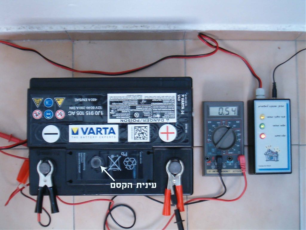

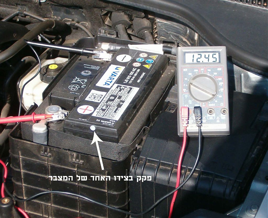

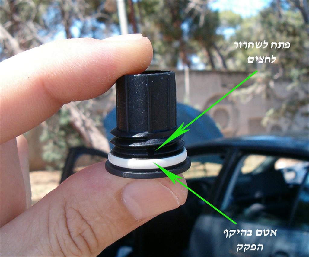

תכונות מצבר וורטא/בוש
ברכב הקודם שלי גולף דור 4 וגם ברכב הנוכחי גולף דור 5 תחילת שנת 2006 מותקן מצבר תוצרת וורטא של 60 אמפר-שעה מקורי שהגיע עם הרכב. המצבר המקביל לו הנמכר על-ידי וורטא הינו BLUE dynamic או SILVER dynamic.
1. המצבר מצוייד בעינית הקסם קרי הידרומטר אשר מנטר את מצב הטעינה של המצבר וגם את מפלס האלקטרוליט.
לאנשים לא מקצועים דבר זה נותן אינדקציה די טובה לגבי מצב המצבר ללא צורך בבדיקה אצל חשמלאי רכב.
2. המצבר בעל פקקים עם אטם למניעת דליפת גזים ואלקטרוליט.
3. מבנה מכסה המצבר מנתב את הגזים לצידי המצבר דבר שמונע דליפה של אלקטרוליט בתא המנוע על רכיבים חשובים בהתקנה נכונה.
4. הפכתי את המצבר על צידו בזווית של 30 מעלות כלפי האופק ואלקטרוליט לא נשפך מהמצבר תכונה מבורכת המונעת נזק לרכב וגם לבעל הרכב.
